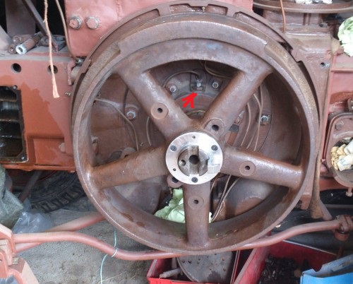

Hallo. Ich möchte jetzt bei meinem Ursus C45 den fertig überholten Öler montieren. Was ich mich noch frage ist, wie der Antrieb des Öler unten geschmiert wird. Befindet sich dann hinter dem Öler Öl, so dass dieser mit Dichtung angeschraubt werden muss? Wie kommt das Öl in das untere Gehäuse?

Der Öler wird mit Dichtung angeschraubt! Dahinter ist öl das wird über den dafür vorgesehenem Klappföler nachgefüllt. Oben am Lagerdeckel ist ein Anschluss für die Ölleitung, da müßte ein Anschlussgewinde M10x1 vorhanden sein dort schraubst du die Ölleitung mir Druckschraube rein und auf das Kurbelgehäuse kommt ein Klappöler

den Anschluß am Lagerdeckel habe ich schon gesehen. Darunter befindet sich doch das Schneckenrad auf der Kurbelwelle, welches dann die Zahnradpumpe und den Öler senkrecht nach unten antreibt. Hier ist doch eh schon eine, ich glaube 0,25 l Ölfüllung für den oberen Schneckenradantrieb drin. Wie kommt denn dann das Öl von da nach unten weo der Öler angetrieben wird?
Hier ein Bild von meinem Lagerdeckel Links:

Das Öl läuft durch den Antrieb bis nach unten, der Lagerdeckel ist da offen damit das Schneckenrad auf der KW auch Eingriff hat an der Ölerantriebswelle.

also ist es im Prinzip das gleiche Öl, welches als Füllung (glaube 0,25l) zur Schmierung des Antrieb KW - Ölerantrieb dient. durch den Klappöler wird die Menge die dann verloren geht wieder nachgefüllt. Sehe ich das so richtig?

Richtig da kannst du immer mal paar Tropfen reingeben.
