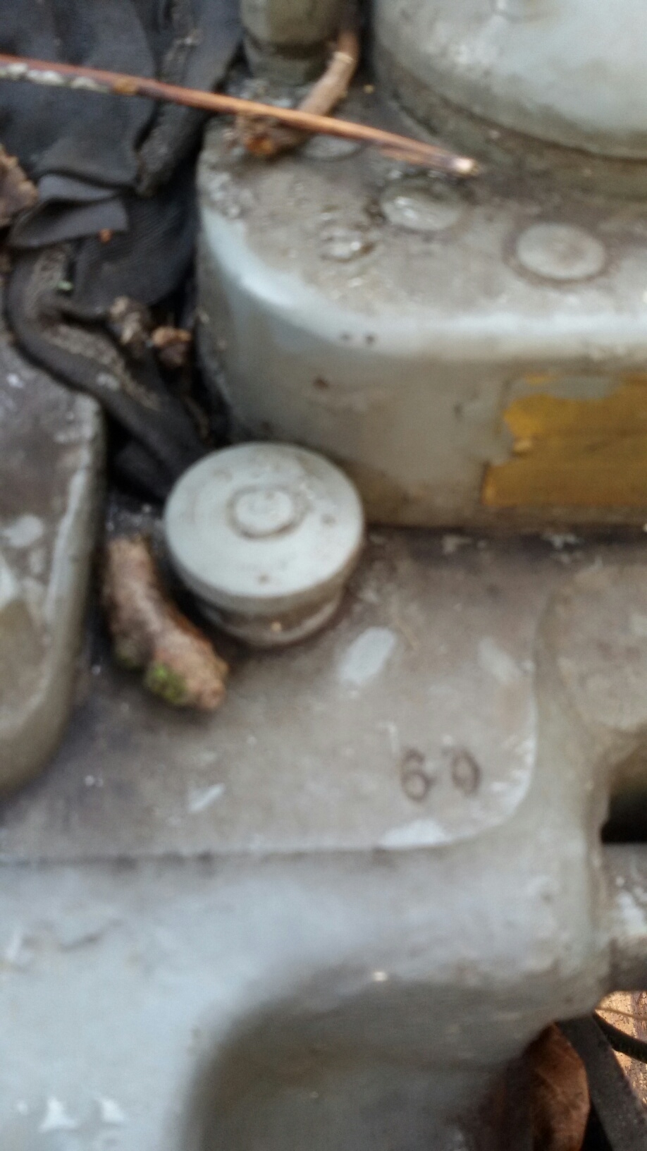

Guten Tag
Kann mir einer genau erklären was diese Nummer
beim Lanz HR5 (15/30) bedeutet.
Die Nummer ist in der Nähe vom Peilstab ( 60)eingeschlagen.
Ich habe schon öfters Lanz 15/30 gesehen ,aber alle hatten verschiedene Nummern eingeschlagen.
Beste Grüße
lanz.bg

an verschiedenen Stellen sind bei den alten Bulldogs die letzten beiden Ziffern der Id.-Nr. eingeschlagen. Vermutlich handelt es sich bei der 60 darum. Prüfe doch mal anhand Schleppernummer, ob das passt.
Gruß Schorsch

Ich habe gerade die Endung der Nummer im Block mit der Fahrgestellnummer verglichen .
Das passt alles zusammen.
Danke für die Information
