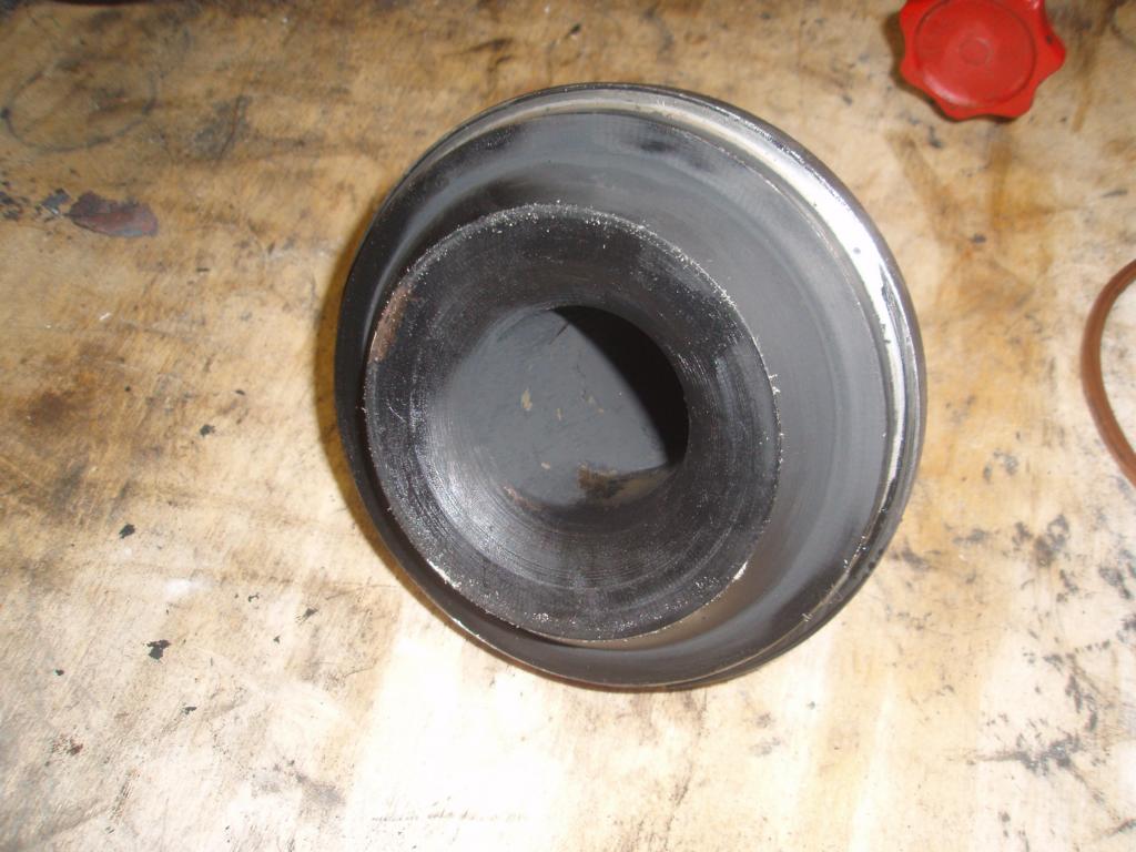

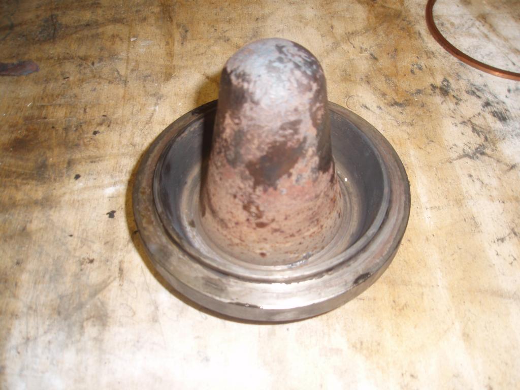

Hall zusammen,
ich habe hier eine Glühnase, die ich noch nicht richtig einordnen kann. Was ich weiß ist, dass es eine vom 4,7l Lanz ist und ein Nachbau.
Aber warum diese Form, was soll das bringen?
Hat jemand so ein Teil verbaut?
Gruß, Andreas

Diese form gibt es auch für die großen Glühköpfe, sie verringern den Brennraum und erhöhen dadurch die Verdichtung das soll dann minderwertigen Treibstoff kompensieren so ist mein Wissensstand.

Wie schon Geschrieben , soll mit der Nase die Verdichtung erhöht werden um Zündunwillige Kraftstoffe wie Benzin usw zu verarbeiten.

Diese speziellen Zündnasen findet man in der ET - Liste als "Power - Paraffin Zündkopf" mit entsprechender Volumen - Angabe!
