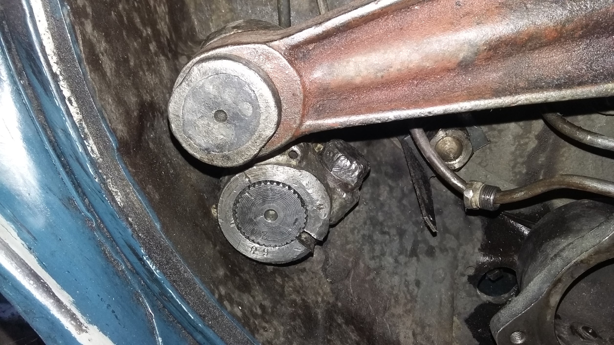

Kann ich Fotos machen die uns even­tu­ell weiterhelfen würden ?

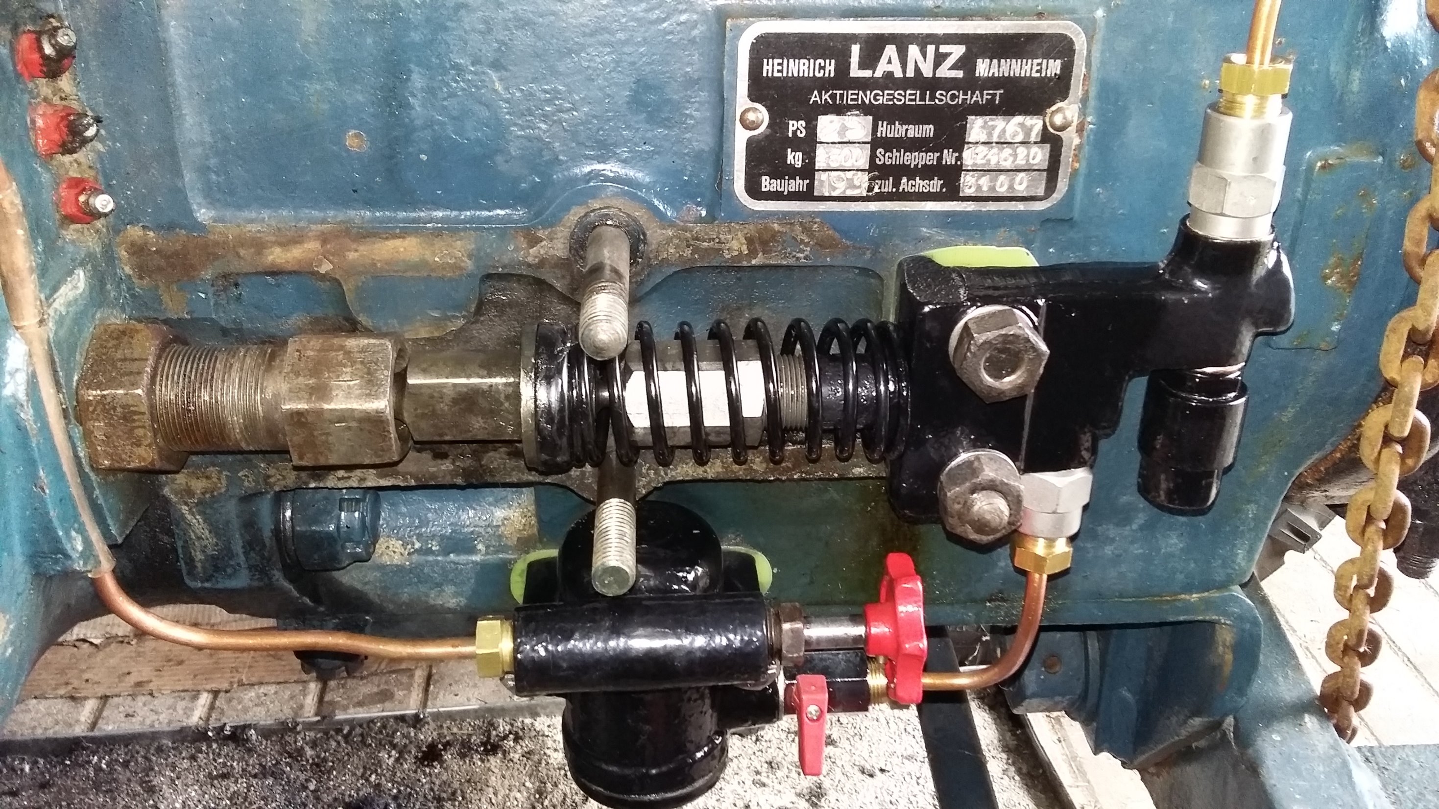

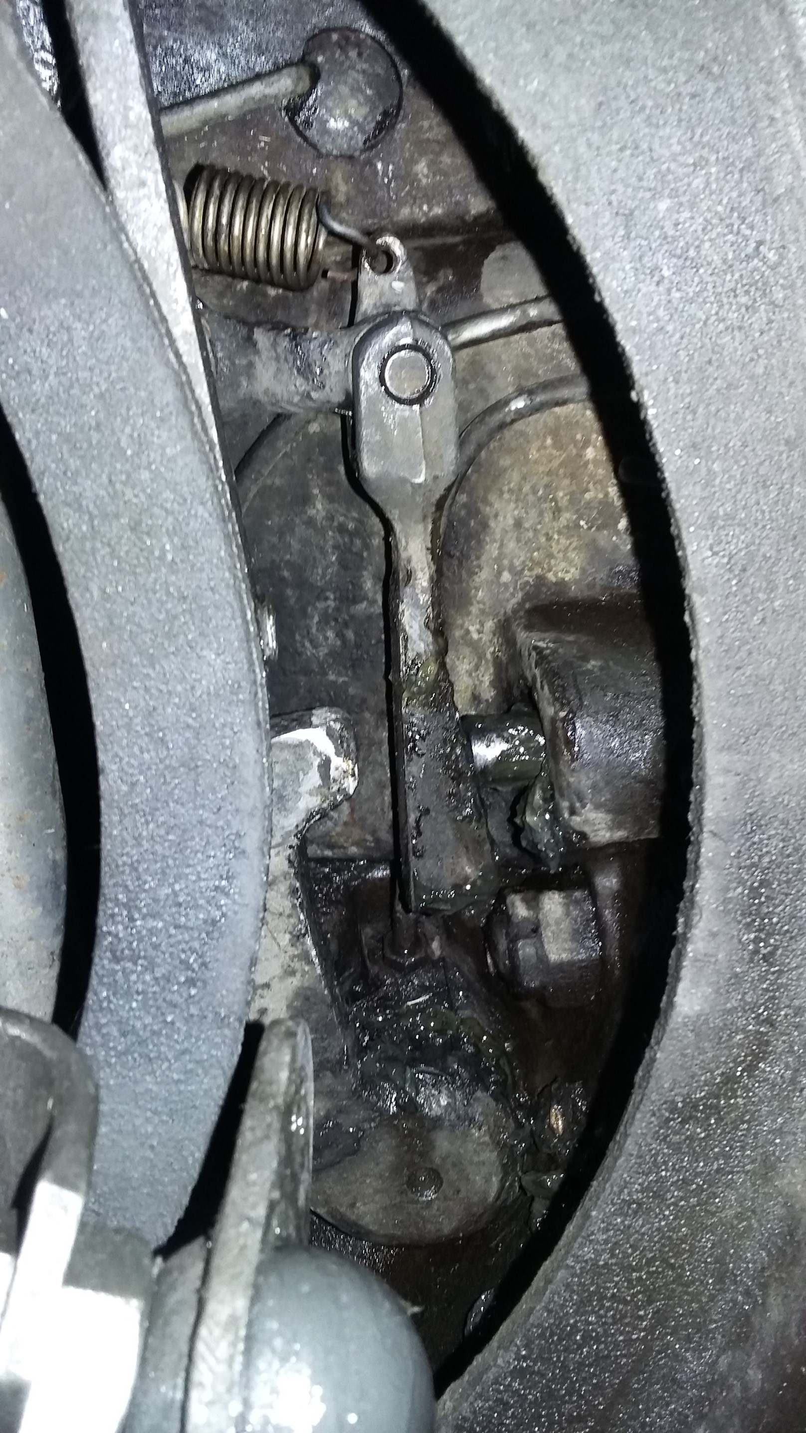

Beitragvon GuidoKri » 01.06.2016, 17:08
...klar, Bilder veranschaulichen doch immer. Wie sieht der Anlenkhebel von Reglerschubstange auf Daumenwelle aus (Reglerseite) ?
Langer Hebel -> wenig Weg des Hammers der DWelle -> 15 mm Pumpe. Kurzer Anlenkhebel -> langer Weg... -> 8 mm Pumpe.
Steht der Keil kupplungsseitig nach vorne (3 Uhr) ist das Pleuel oben -> 90 ° vor OT. Wird erst jetzt eingespritzt (Hammer der DWelle trifft auf Einspritzkeil und Pumpe wird betätigt) dann passt das eher nicht. Einspritzbeginn sollte 140 ° - 120 ° vor OT sein...
Foto Sprittkeil und evtl. vom Zusammengebauten Regler sollte auch hilfreich sein. Ggfs. Exzenter verdreht eingebaut.
Bauteile der Regler- und Pumpenmechanik müssen baujahrsmäßig zueinander passen.

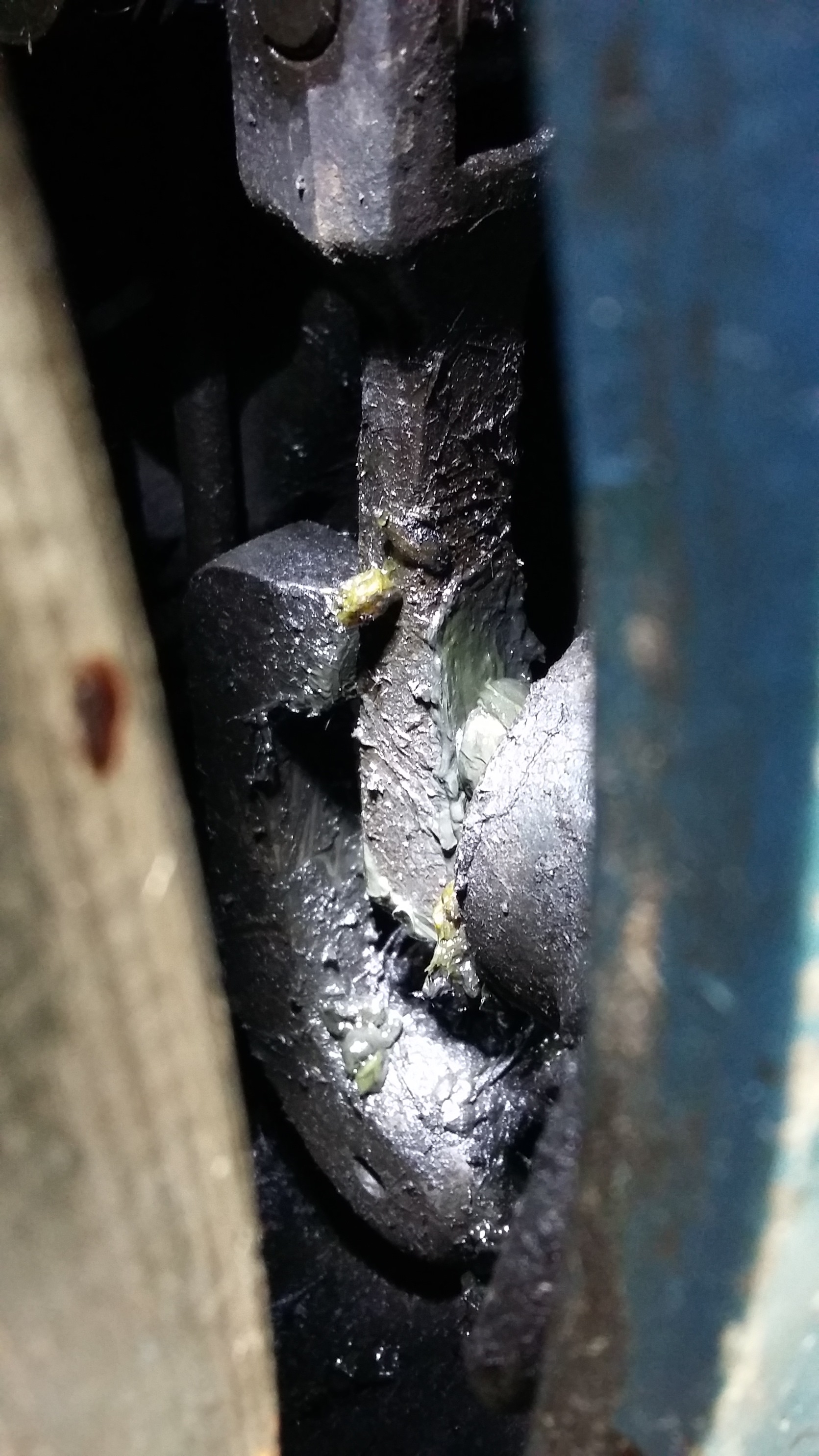

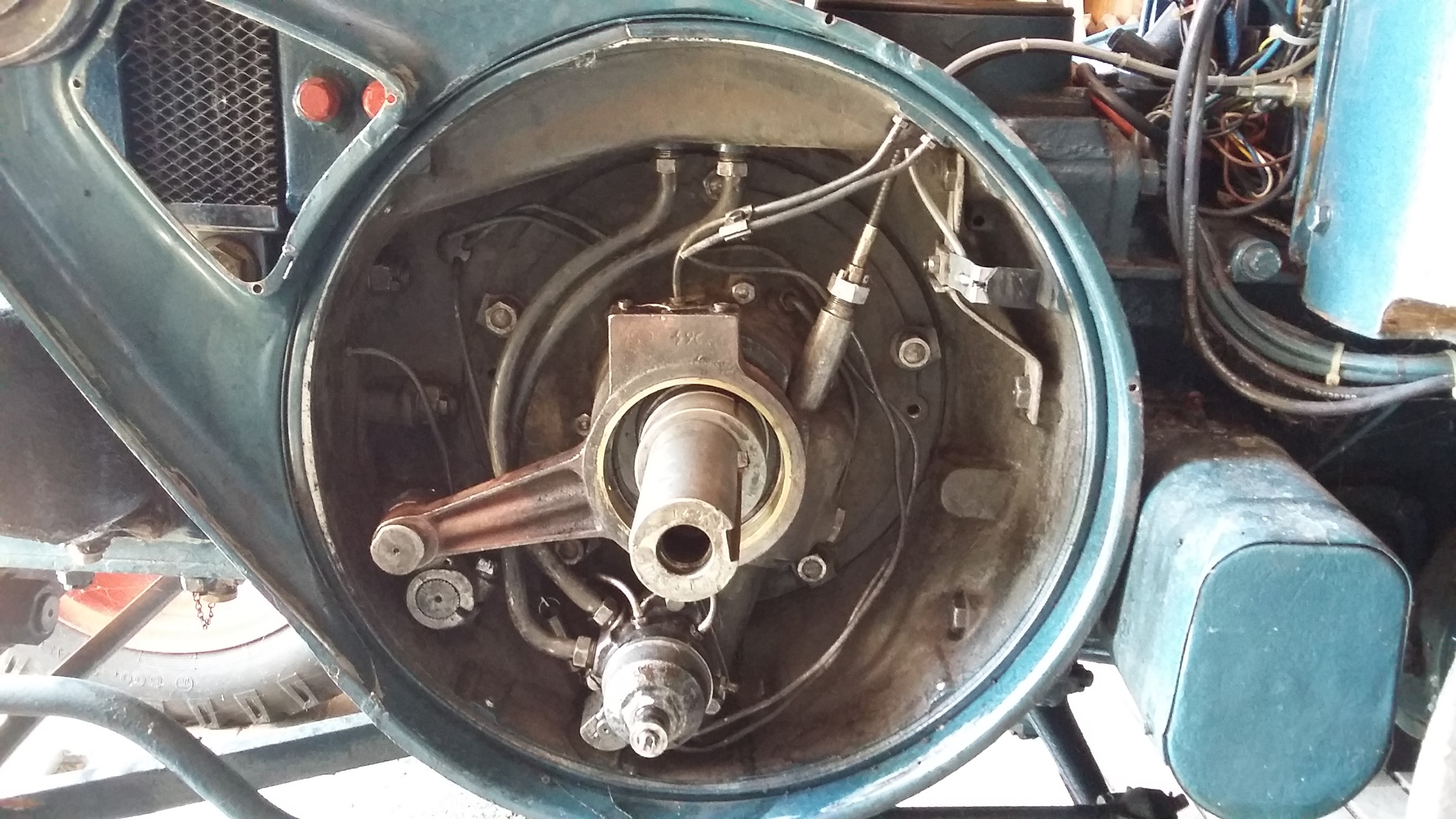

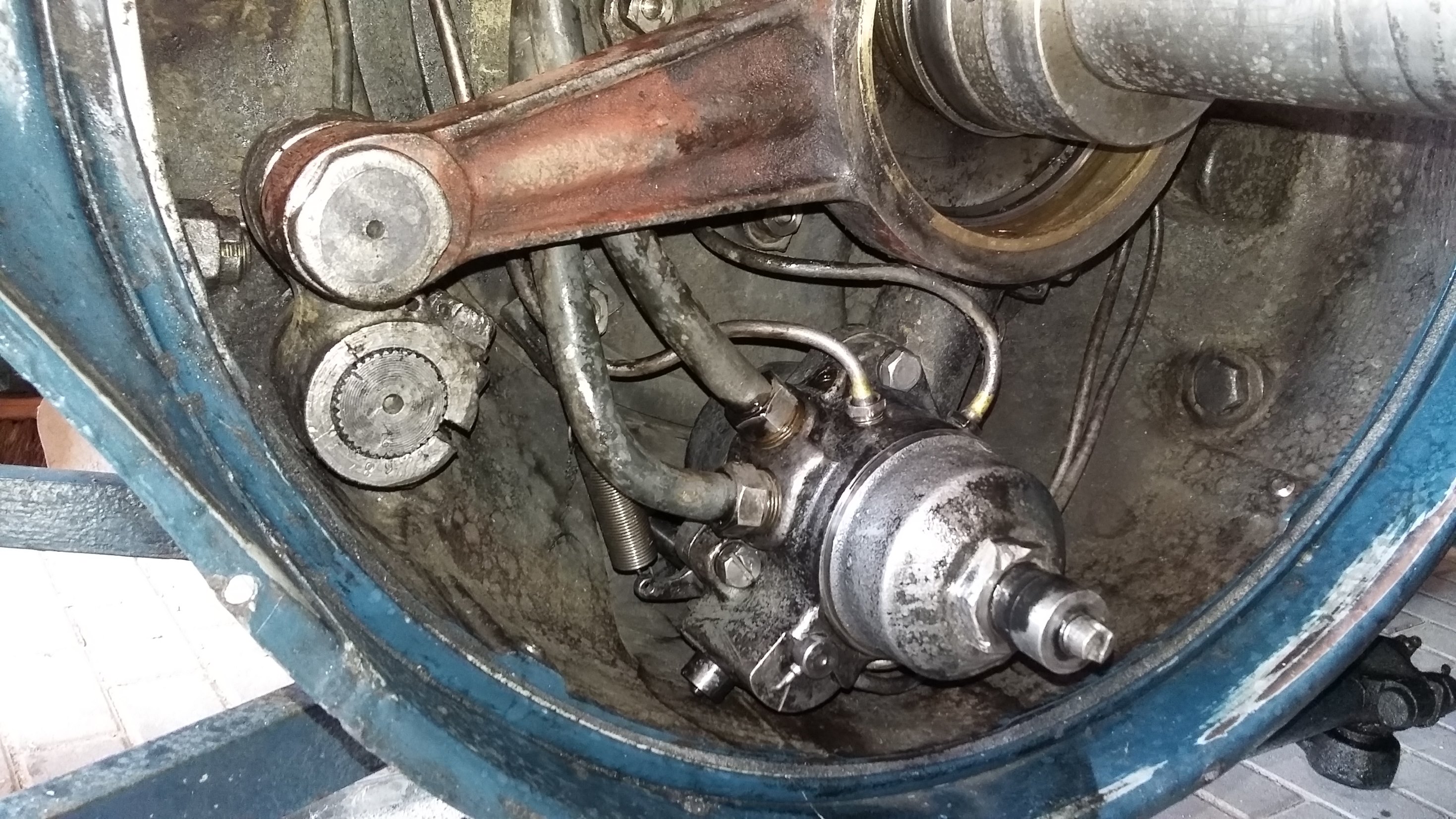

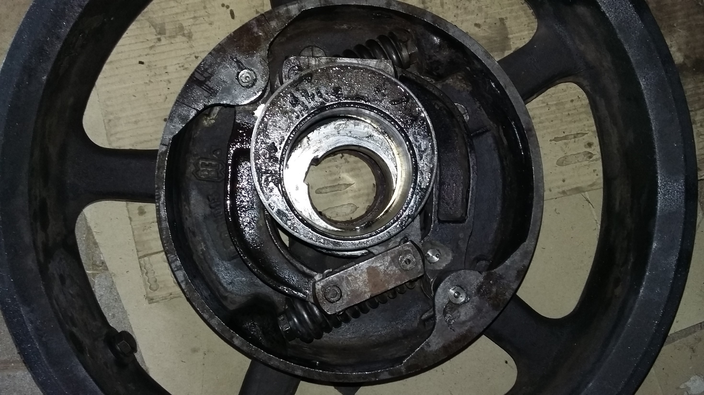

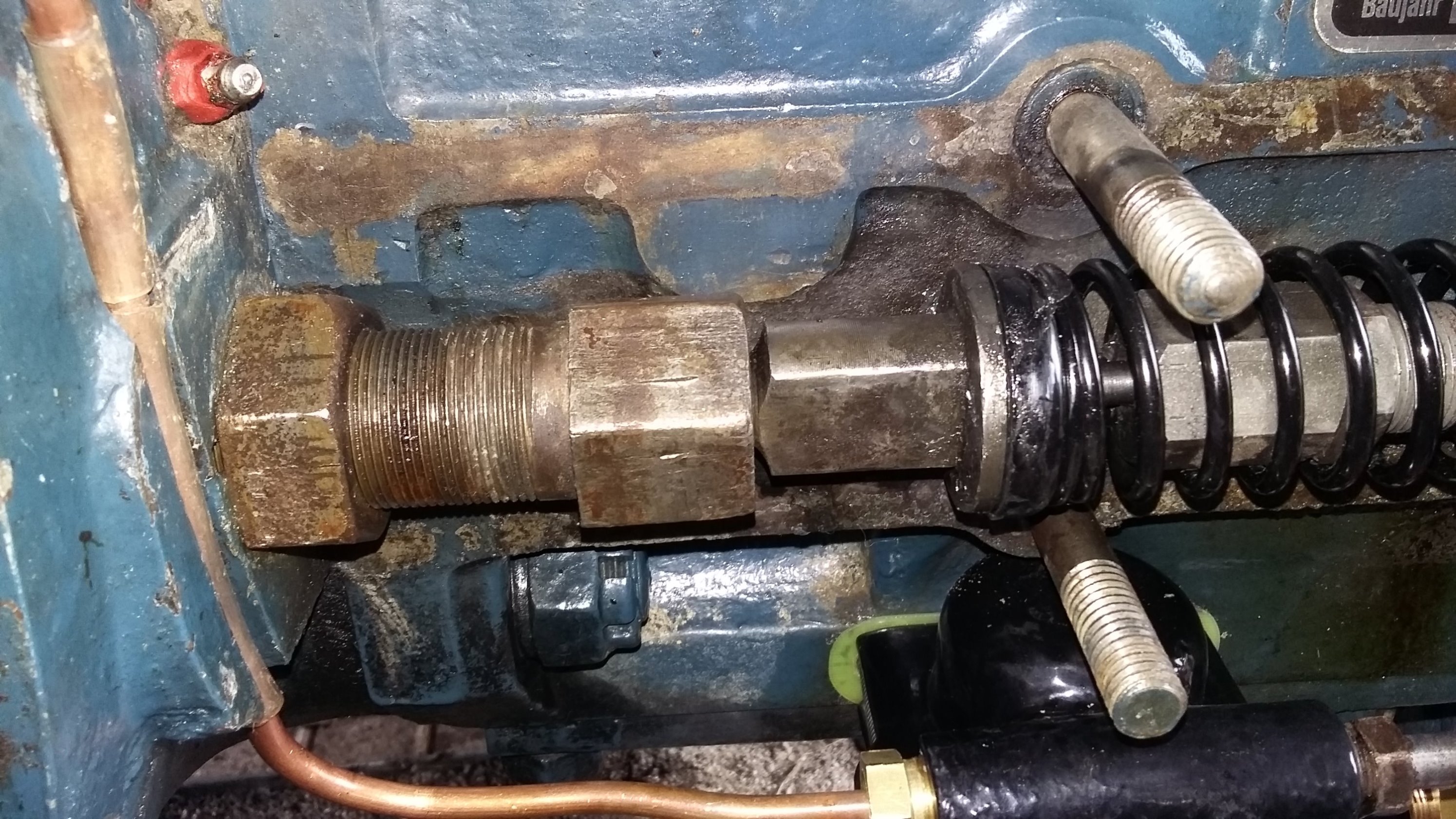

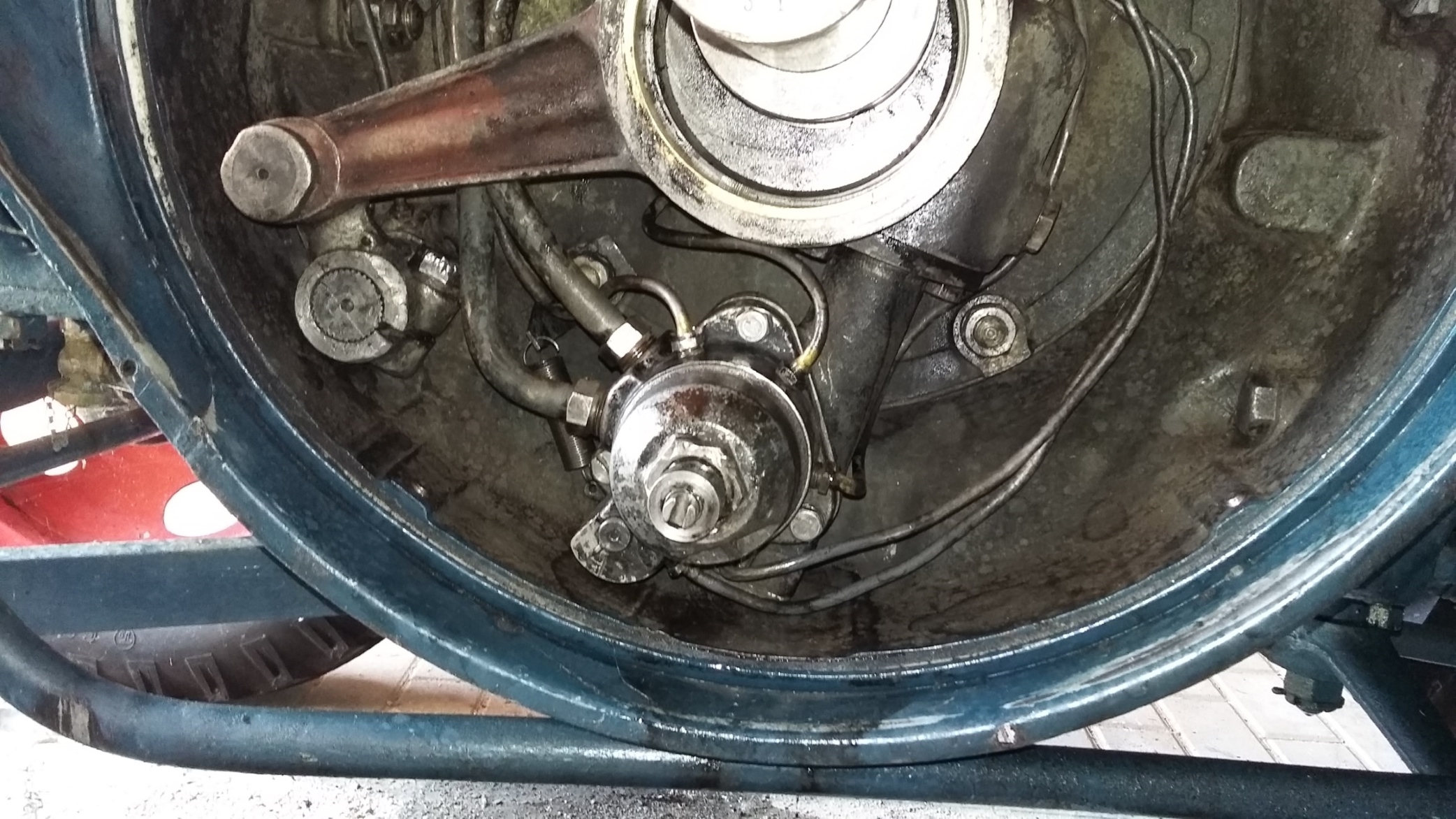

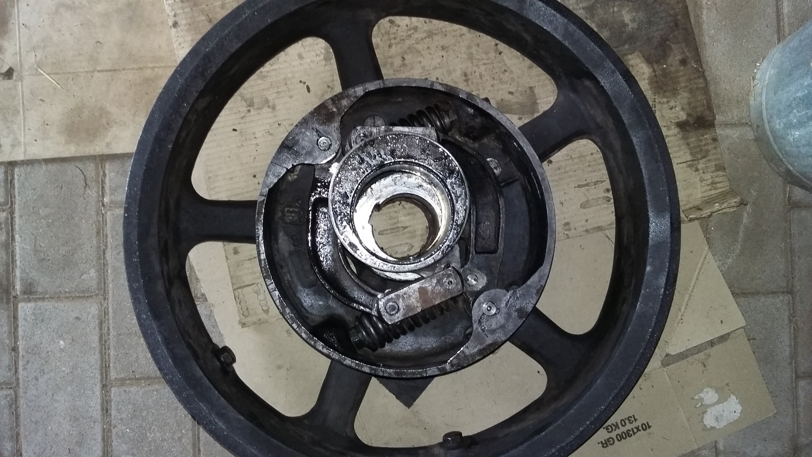

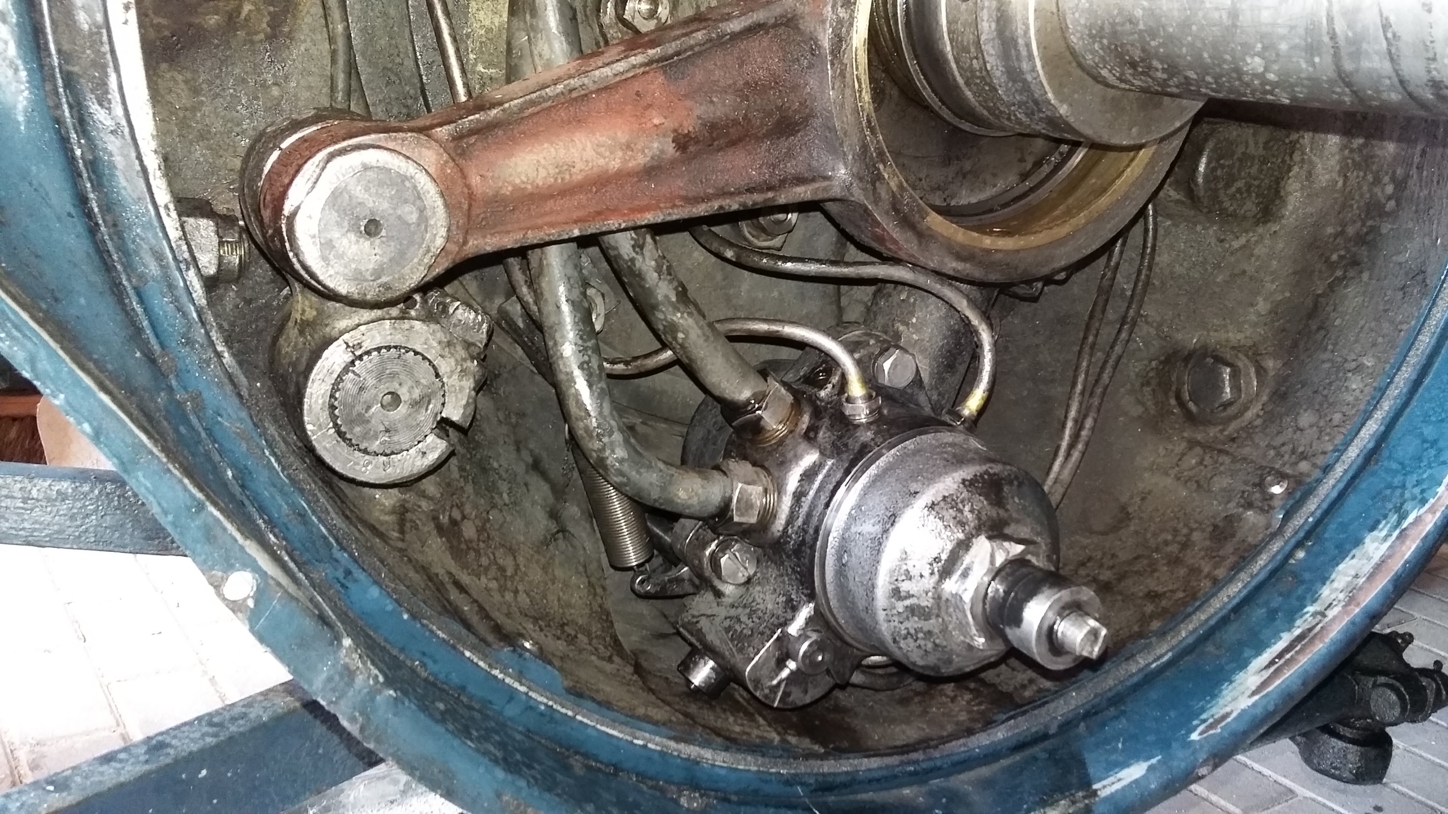

Beitragvon Uwe_H » 01.06.2016, 21:14
Wir haben den Bulldog schon 20 Jahre. Vater hatte ihn nur zerlegt , gestrahlt und alle verschleißteile erneuert. Wenn da jemand etwas umgebaut hat weiß ich nicht was da geändert wurde. Gelaufen hat er noch nie sehr gut.
Die letzten 6 Jahre hat er nicht mehr gelaufen. Vater hat gesagt das er nicht mehr richtig vom Gas geht ( kann ihn nicht mehr fragen da er vor einem halben Jahr gestorben ist ). Ich möchte das gute Stück nun wieder zum Leben erwecken da wir auf Schleppertreffen fahren möchten.
Schaut uch bitte die Bilder an.
Mfg Uwe

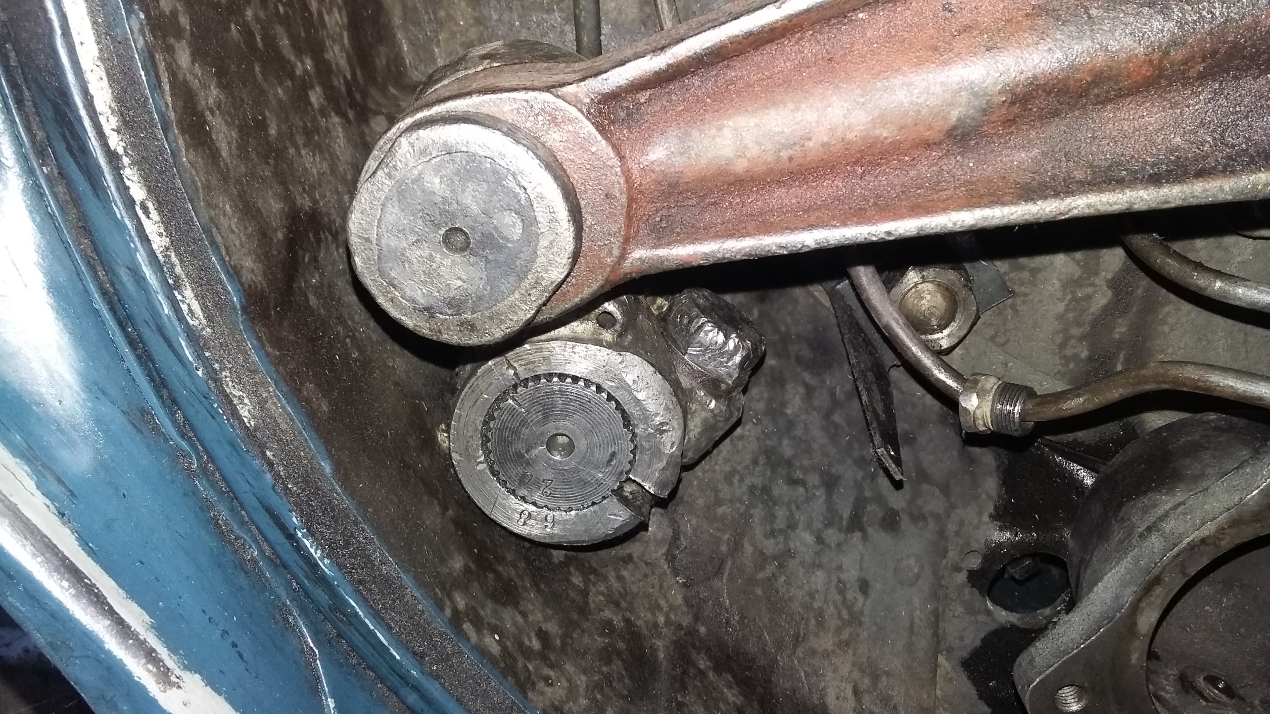

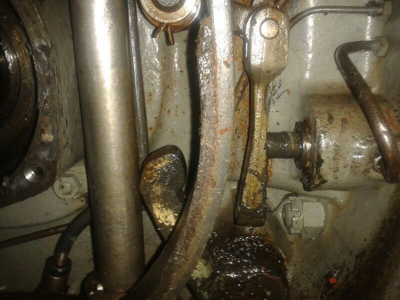

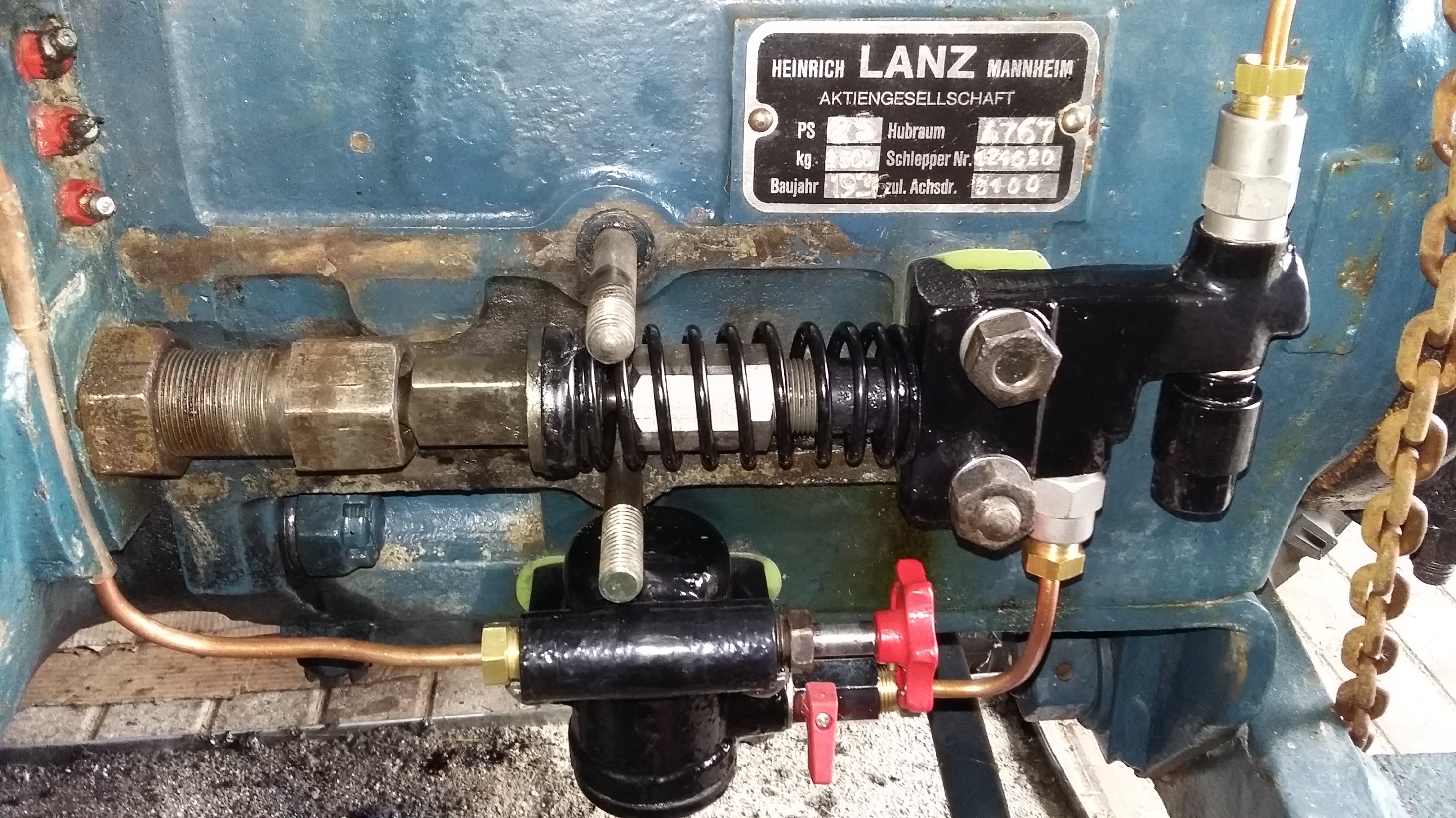

Beitragvon Uwe_H » 01.06.2016, 21:15
Noch mehr

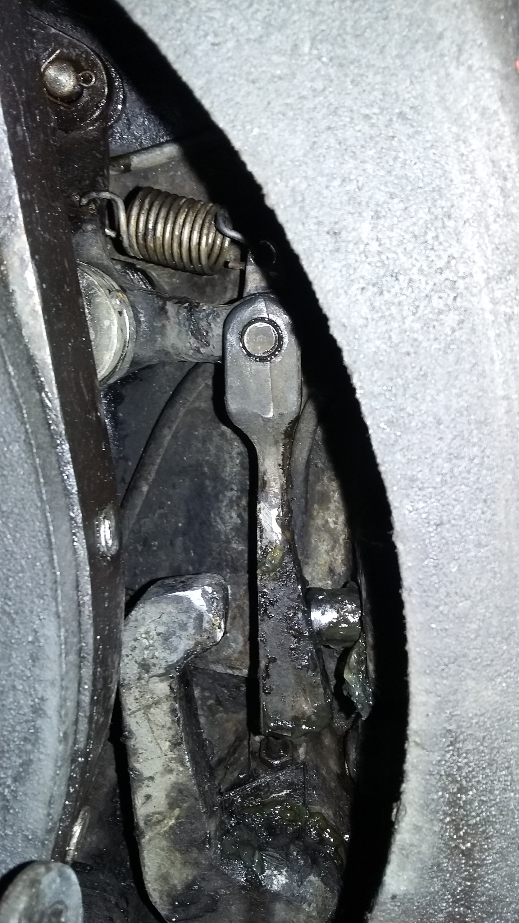

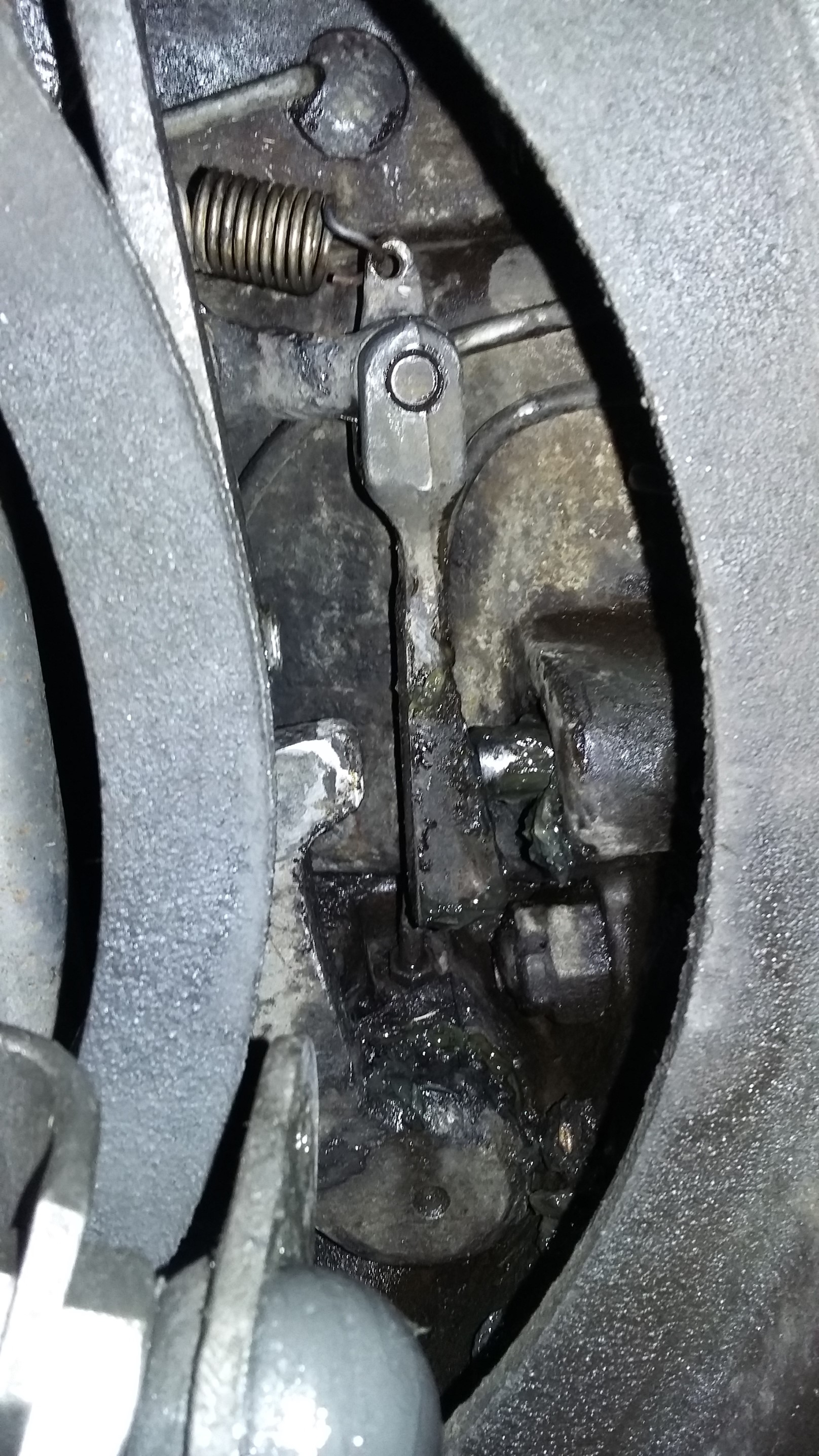

Beitragvon Uwe_H » 01.06.2016, 21:21
Die letzten.
Hoffentlich könnt ihr damit etwas anfangen.
Mfg Uwe

Beitragvon GuidoKri » 01.06.2016, 23:05
...sieht doch gar nicht so schlecht aus.
Anlenkhebel kurz, passt zur 8 mm Pumpe.
Schwungrad scheint leicht, also das der späten bzw. Nachkriegsmaschinen zu sein.
Erhebung des Reglerexzenters zeigt zur Lastfeder, sollte auch OK sein.
Aber : Anlenkhebel auf Daumenwelle scheint versetzt, da Markierungen nicht deckungsgleich stehen. Wenn diese Bauteile zugehörig zu diesem Traktor und auch zugeh. zueinander sind, sollten Marken zueinander 'passen'. Normalerweise kann man das nicht versetzt montieren, da sonst die Sicherungs- Klemmschraube nicht passt. Also mal checken.

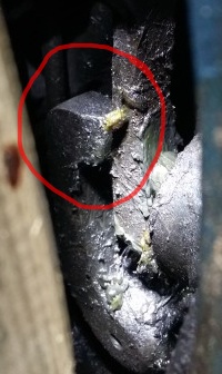

Haut der Hammer zuverlässig auf den Sprittkeil ? Sieht auf dem Bild etwas merkwürdig aus. Die flache bzw. gerade Seite des Keiles soll zum Stößel hin zeigen bzw. dort anliegen...möglicherweise verdreht eingebaut.

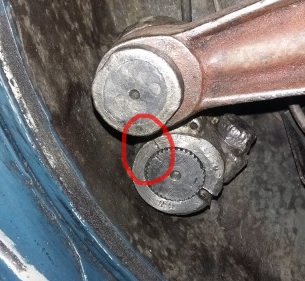

Beitragvon GuidoKri » 01.06.2016, 23:15
Hier mal ein Bild vom Sprittkeil / Hammer Daumenwelle eines 25ers von einem Bekannten von mir.

Beitragvon Uwe_H » 02.06.2016, 14:00

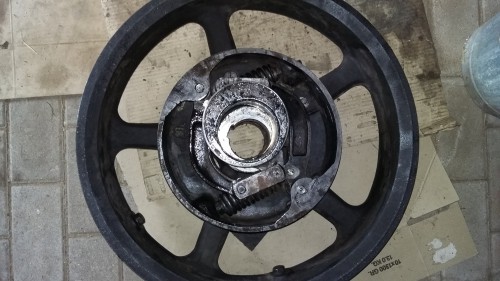

Schwungrad habe ich runter. Jetzt hab ich nur noch nicht rausgefunden wie die Riemenscheibe runter geht. Der Drosselkeil ist bei unserem falsch rum drin.
Wenn ich ihn drehe passt aber die Feder nicht mehr.
Ist das überhaupt der richtige Keil ?
Aber macht das so viel aus ?
Den Anlenkhebel auf Daumenwelle kann ich nicht versetzen dann passt die Schraube nicht mehr.

Beitragvon GuidoKri » 02.06.2016, 21:56
...der Hammer der Daumenwelle ist aufgeschweißt und der Sprittkeil ist auch ein Eigenbau. Das untere Stück des Keiles ist von einem dickeren Keil und wurde falschrum angeschweisst.
Unter diesen Bedingungen arbeiten die Komponenten nicht optimal zusammen bzw. können es gar nicht.
Ich würde den Sprittkeil tauschen und den Hammer etwas 'zurückschleifen'...wieder etwas näher an Originalmaß 'modellieren'.
Anlenkung auf DWelle würde ich erstmal so lassen und ggfs. später nochmal tauschen, wenn sich immer noch keine vernünftige Laufkultur einstellen lässt.
Die Riemenscheibe wird mit dem gesamten Kupplungsschiebestück und dem Hauptantriebsrad / Lagerdeckel demontiert.
Man kann aber versuchen die 3 Haltebozen vom Armkreuz / Riemenscheibe zu lösen und so die Riemenscheibe über das Armkreuz zu heben / winkeln (Zusammenbau hat bei meinem Bekannten so geklappt, nachdem wir eigtl. nach einer Probemontage des Schiebestückes / Zahnrad etc. das ganze nicht wieder demontieren wollten...)
