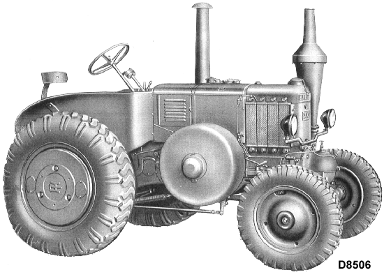

Hm... Aber mit dem Rückstau kann es doch eigentlich auch wenig zusammenhängen oder? Immerhin ist es ja ein Zweitakter mit Einspritzung, da wäre es doch ziemlich irrelevant welchen Staudruck er hat oder sehe ich das falsch?
Sehr deutlich ist der Unterschied z.B. beim D8506 und beim D9506 zu erkennen. Der 35er hat einen Auspuff, der etwas an eine dicke Zigarre erinnert (siehe Bild), wohingegen der 45er einen relativ "normalen" besitzt. Mir scheint, dass Lanz die Auspuffvarianten auch innerhalb einer baugleichen Serie gewechselt hat, kann das sein? Ich habe nämlich schon viele 35er ohne den von mir beschriebenen "Zigarrenauspuff" gesehen.

Den Auspuff auf dem Bild gab es im Jahr 1936 und wurde danach wieder in die uns bekannte "normale" Form abgeändert, allerdings mit einem größeren Auspuffrohrdurchmesser im Vergleich zu den HR2, HR5 und HR6 Typen. Der Auspuff auf dem Bild ist auch lauter als die Vorgängermodelle. So einen hatte ich bei der längsten Traktorparade der Welt in Odershausen hinter mir, allerdings wohl auch ohne Siebeinsatz, fürchterlich. Der Grund, warum diese optisch sicherlich ansprechende Auspuffform nicht weiter produziert wurde, wird in einer aufwändigeren und damit unnötig teuren Fertigung zu suchen sein. Und/oder aufgrund der enormen Schallemission. Ganz irrelevant ist das mit dem Staudruck nicht. So hatten einige Auspuffvarianten eine mit dem Gaspedal verbundene Auspuffklappe, die den Staudruck im Teillastbereich erhöhen und damit den Kraftstoffverbrauch reduzieren sollte. Diese Klappe wurde im Laufe der Jahre entweder wieder entfernt oder in geöffneter Stellung festgeschweißt und das Gestänge zum Gaspedal entfernt. Es ist davon auszugehen das alle Motoren mit dem Auspuff und funktionstüchtiger Auspuffklappe im Leerlauf und vor allem im Teillastbereich leiser sind als die ohne diese Klappe. Das ist heute schwer zu sagen, ob der jeweilige Bulldog den man sieht den authentischen Auspuff hat. Sowas kann ja auch im Laufe der Jahre oder auch erst in jüngster Zeit geändert worden sein, aus welchem Grund auch immer...

Der Auspuff auf dem Bild hat nichts mit den verschiedenen Leistungsklassen der Bulldogs zu tun. Er wird in der ET-Liste als Schall-Filter bezeichnet und ist bei ordnungsgemäßem Betrieb außerordentlich leise! Er wurde bevorzugt bei den Verkehrsmaschinen von Kohlehändlern und dergleichen benutzt, da beim befüllen der Zentnersäcke der Bulldog nicht abgestellt wurde und somit die Anwohner geschont wurden. Auch war hier ein Auspuff nach unten selten gewählt, da dieser bei der schweren, körperlichen Arbeit den kompletten "Arbeitsplatz" eingenebelt hätte! Heute findet man nur noch sehr selten einen solchen Auspuff im absoluten Originalzustand! Diese waren komplett mit Schall absorbierendem Material befüllt. Daher auch die lange Form des Kegels, die eher gewählt wurde, um mehr dämpfendes Material aufnehmen zu können und weniger der Optik wegen!

Der Schallfilter, oder umgangssprachlich auch Trichterauspuff genannt, steht schon in der ET-Liste des HR 5/6 und wurde meines Wissens nach bis ca. 1939 noch für die Maschinen bis 45 PS angeboten. Etwa bis zu dem Zeitpunkt, als auch der kurze Eiler aus dem Programm verschwindet. Ob dieser Auspuff serienmäßig verbaut wurde, weis ich nicht genau. Da können sicher die Prospekte - Sammelspezialisten weiter helfen :beifall: !

...Bulldogberty schreibt natürlich von den Baujahren (!) in denen dieser Auspuff verbaut wurde. Bj. 38 / 39 war definitiv Schluss für die 'Zigarre'...
Zudem fahren ihn (leider) einige Unwissende auf ihren Nachkriegs-Eilern, zum Teil sogar auf den großen Krümmer und mit dem NK-Aupuffoberteil umgefrickelt.

Aufgefallen ist mir außerdem, dass viele der 8506 (VK) ein Auspuffoberteil mit großem Auslass haben, aber der 9506 dagegen (VK, laut Prospekt)
besitzt ein Oberteil mit kleinerem Auslass (gringerer Durchmesser). Wenn ich euch richtig verstanden habe, dürfte es das Laufverhalten desSchleppers nicht
oder nur gering beeinflussen, wenn man (Gedankenexperiment) die Oberteile zwischen den Schleppern tauscht?

Die Oberteile wurden meiner Meinung nach aus technischen Gründen der Weiterentwicklung genauso im Durchmesser vergrößert, wie auch der Querschnitt der Auspuffrohre! Die Oberteile jedoch später, wie der eigentliche Auspuff. Deshalb sieht man nicht selten den fünf Zoll Auspuff mit dem dünnen Oberteil! Wann genau die Oberteile vergrößert wurden, kann man sicherlich in entsprechenden ET-Listen der verschiedenen Baujahre nachschauen und hat auch hier nichts mit den einzelnen PS-Klassen zu tun! Genauso sollte die Auspuffklappe eine technische Verbesserung werden, die jedoch schnell wieder verworfen wurde 8)
Sie diente lediglich zur Schalldämpfung im Standlauf und sollte zusätzlich unnötigen Spritverbrauch in den unteren Lastbereichen vermeiden, bis die Klappe dann schließlich bei Vollast komplett geöffnet war. Da diese Klappen nicht selten hinderlich waren, zur Verkokung des Auspuff führten und somit eher die Leistung des Bulldog senkten, wurden sie meistens in offener Stellung fest geschweißt oder ganz entfernt! Später wurde die Klappe völlig verworfen und nur der Anguss der Klappenscharniere blieben noch eine Weile am Krümmer zu sehen! Dies ist ein gutes Beispiel, dass nicht alle technischen Errungenschaften bei Lanz zum Erfolg führten!

Dieser wurde wohl mit der Vergrößerung des Durchmesser auf fünf Zoll aus dem Programm genommen und nur noch auf Wunsch 38/39 montiert. Denn auch hier gilt wie immer bei Lanz "Ausnahmen bestätigen die Regel"! So existieren auch authentische Maschinen die mit Muschelkotflügel ausgerüstet wurden, nach Einführung der geraden Stehbleche! Auch können Bulldogs mit Vorderradkotflügel ausgestattet sein, ohne das zwangsläufig eine Federachse montiert war! Bei Lanz konnte man auf Wunsch alles kombinieren, denn der Kunde war nun mal König! Daher ist es schwierig anhand einzelner Fahrzeuge technische Einzelheiten zu bestimmen.
