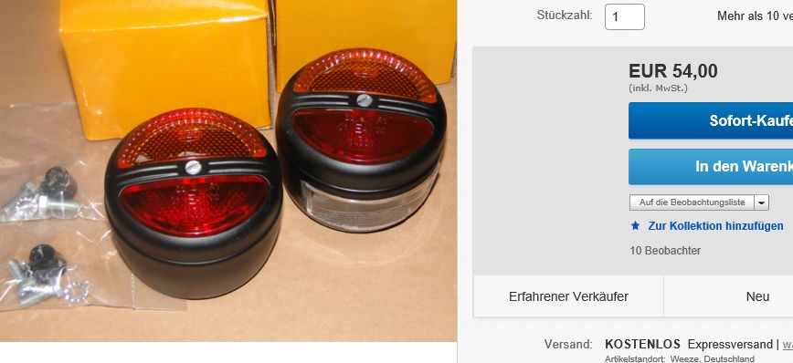

Unten siehst Du Winkel und Lampe am Querschnitt.
Die originalen Lampen erhältst Du bei folgender Adresse:
http://www.ebay.de/itm/2x-Blinkleuchte-Ruckleuchte-wovon-1x-mit-Kenzeichenbeleuchtung-Traktor-D-M-O-/131849651749?hash=item1eb2da0625:g:gYsAAOSwOVpXYqKO

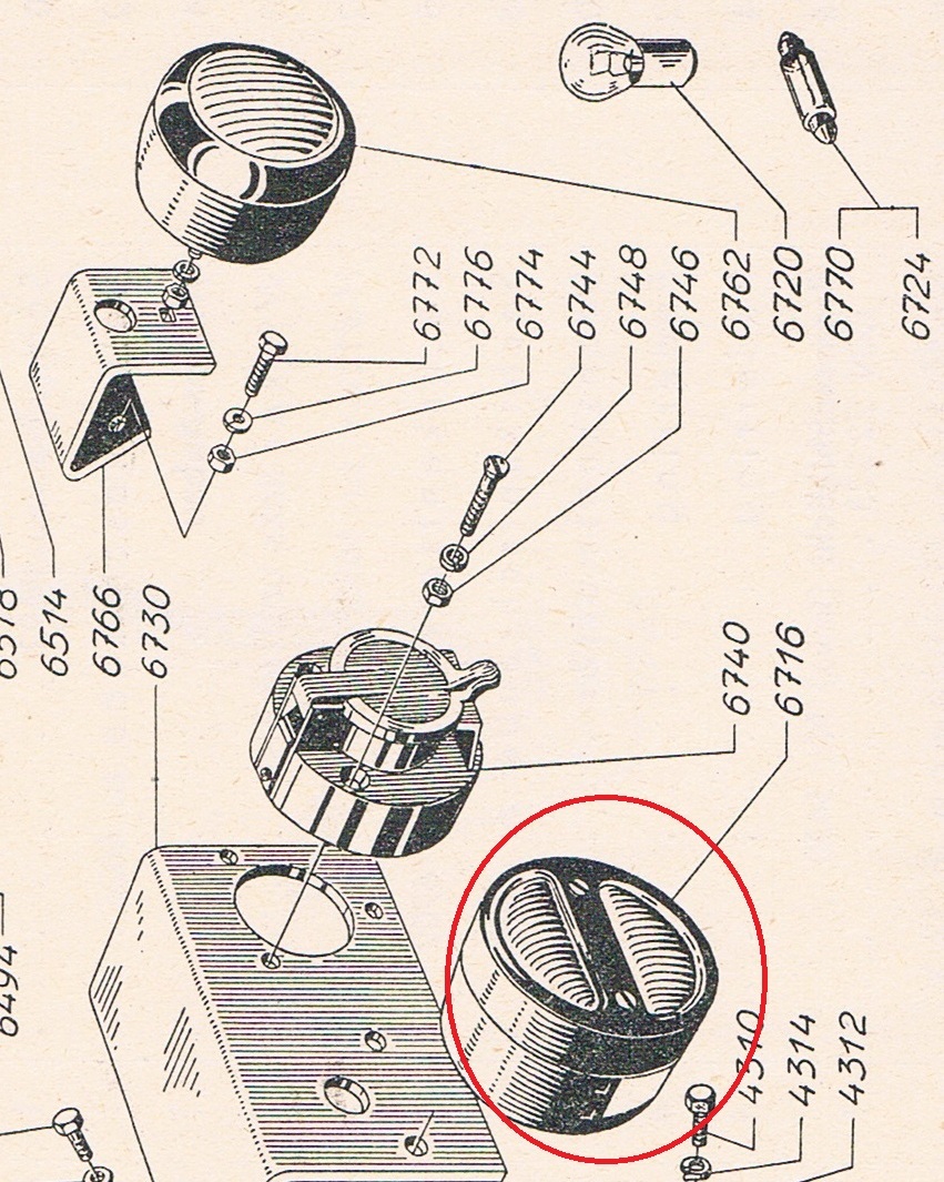

Lt. Teileliste sieht die Leuchte deutlich anders aus (siehe Anhang), ich bin eigentlich der Meinung, solche auch schon bei Teilehändlern gesehen zu haben, finde sie allerdings derzeit nicht wieder. Gerne hätte ich natürlich auch eine alte Leuchte, muß ja zum Schlepper passen.
Original hat der 5506 auf der linken Seite, wo auch die Steckdose, wie von Dir beschrieben, sitzt, eine Zweikammerleuchte, ich vemute mal mit einem rot/roten Glas, unten Schlußlicht, oben Bremslicht. Rechts sitzt eine Einkammerleuchte (ist bei mir original vorhanden), nach meiner Identifikation ist es eine Hella K11431 (muß mal genauer auf die Nummern schauen, Schlepper steht nicht hier). Und dazu suche ich eben die passende linke Leuchte. Die Stelle, wo sie gesessen hat, ist noch gut erkennbar, vielleicht könnte ich dort auch den Durchmesser abschätzen. Ich habe aber noch die Hoffnung, daß jemand solch einen Schlepper besitzt und mir dazu genaue Auskunft geben kann.

Die in der Zeichnung eingekreiste Rückleuchte gibt es mitlerweile wieder als Nachfertigung in allen möglichen Ausführungen, mit und ohne Chromrand, mit und ohne Kennzeichenbeleuchtung, in rot-rot und in orange-rot. Wenn man kein Original findet kann man die neu gekaufte auch auf alt "trimmen". :wink:
Ich habe beide ET- Listen, einmal die für unseren D1706 und einmal die vom D5506. In beiden Listen ist die identische Zeichnung wie die hier gezeigte. Unser D1706 hatte aber ab Werk nicht die hier eingekreiste Rückleuchte sondern die etwas modernere Form wie auf dem eingestellen Foto. Natürlich nur auf der linken Seite, mit Kennzeichenbeleuchtung. Bremslicht hat er nie gehabt, obwohl das in der ET- Liste anderes steht, Bremsrücklicht. Auf der rechten Seite hat er auch dieses kleinere Rücklicht gehabt, dass noch vorhanden ist, aber natürlich unverkäuflich. :wink: Die ET- Liste vom D1706 ist vom September 1953. Also kann man sagen, dass das was in der ET- Liste abgebildet ist zumindest in Bezug auf die Rückleuchten nicht unbedingt der Realität entsprach. Es kann nicht ausgeschlossen werden, dass die hier eingekreiste Rückleuchte bei den D5506 angebracht wurde und bei den ersten Halbdieseln.
Die ganz späten kleinen Halbdiesel D1706 und D2206 hatten die Anhängersteckdose auf dem rechten Kotflügel, die rechte Rückleuchte saß wesentlich höher auf dem Kotflügel an einem billig herstellbaren einfachen Blechwinkel. Dieser Winkel hielt auch auf der linken Seite das "Bremsrücklicht", wenn mit Bremslicht ausgeliefert wurde, ebenfalls in weit aus höherer Position. Die uns bekannte, auf der Zeichnung oben gezeigte relativ aufwändig zu fertigende Halterung für Rücklicht und Anhängersteckdose, fiel weg.
