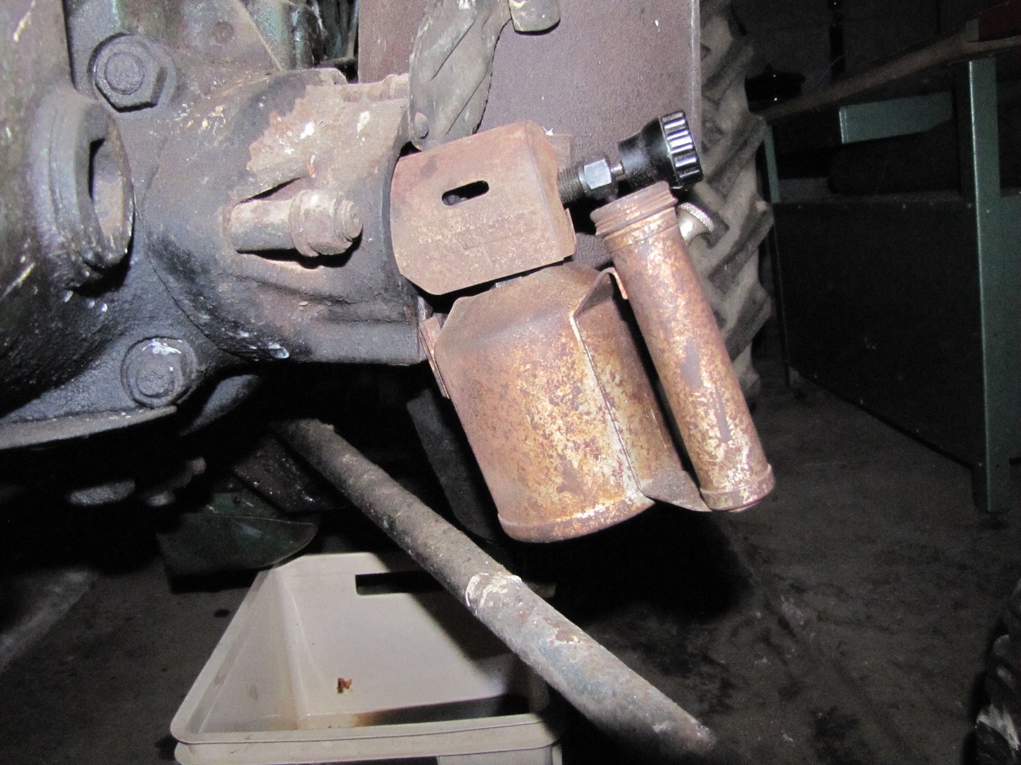

ich habe mal eine Frage zu der Imbert-Heizlampe für den 5506:
Laut Ersatzteilliste gibt es zwar zwei verschiedene Zündsackhalter, jedoch nur eine Heizlampe. Also sollten die in dem Bereich, in dem die Heizlampe sitzt, gleich sein.

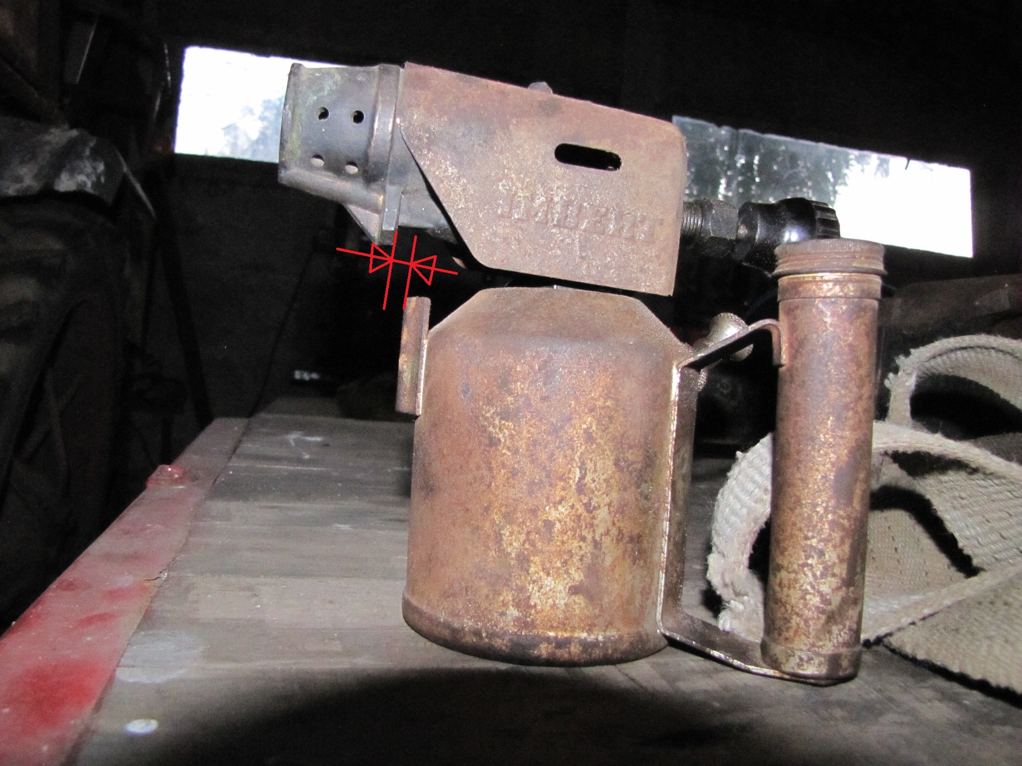

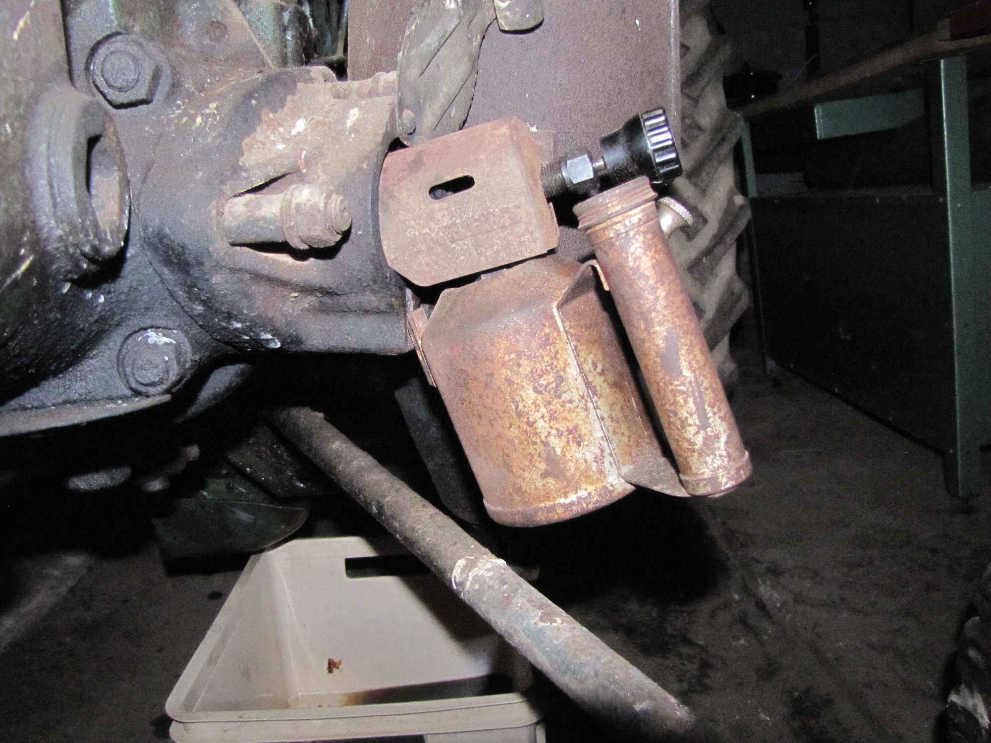

Mir ist nun eine Heizlampe "zugelaufen", die, wie auf den beiliegenden Bildern zu sehen ist, nicht so ganz richtig sitzt, sie hängt schief, der Brenner zeigt nach unten. Es scheint, als wäre der Abstand der Haltenase zum Behälter zu klein.
Nun habe ich festgestellt, daß auch die nachfolgenden kleinen Halbdiesel (immer?) mit einer Heizlampe geliefert wurden.
Frage: War das die gleiche? Oder kann es sein, daß ich eine solche erwischt habe und die ist an der Stelle tatsächlich anders?
Oder wurden solche anderswo verwendet?
Auch habe ich mir neulich einen Zündsackhalter eines anderen 5506 angesehen, meiner Meinung nach sah der genau in dem Bereich anders aus als meiner, da könnte die Lampe passen (hatte sie leider nicht dabei...). Wenn das so ist, wie erklärt sich dann die Teileliste, die nur eine Heizlampe aufführt?
Bin für jeden konstruktiven Hinweis dankbar.

Hallo Volker,
ich habe mehrere Imbert Lampen für den Seitenglühkopf. Sind im Grunde alle gleich.
Es gibt nur Unterschiede in den Nase unterm Brenner. Mal dicker, wie bei deiner und mal dünner, eher wie ein Blechstreifen.
Beide Versionen passen bei meinem 5506 ohne Probleme.
Es sieht schon sehr seltsam aus. Bekommst du sie nicht nur knapp am Rand eingehängt ? Da sollte eine Vertiefung sein. Weil für mich sieht es so aus, als wenn du sie einfach
zu weit reingesteckt hast.
mfg
Dennis

ich kann die Antworten da nur bestätigen, eigentlich sind alle gleich. Bei meinen 3 Heizlampen ist das eingezeichnete Maß 6mm,+- 0,5. Ich habe verschiedene Bohrer vor der Blechlasche am Behälter hoch geschoben, 6mm passt am besten. Das Gussteil am Bulldog konnte ich schlecht messen, die Schieblehre passte nicht rein, etwa 5,5mm konnte ich da messen.
Vielleicht liegt das Problem bei deiner Lampe daran, dass der Brenner etwas nach hinten verbogen ist.
