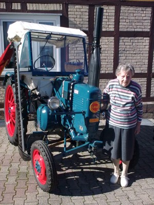

Hier mal ein Bild vom 17 er mit Erstbesitzerin.
Lanz Bulldog D1706.jpg (54.24 KiB) 39118-mal betrachtet
