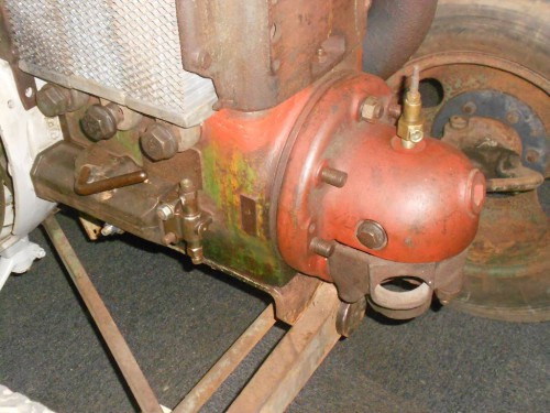

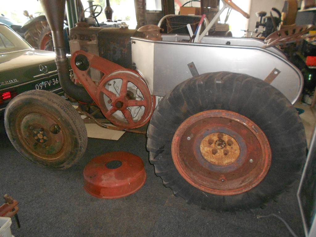

hier jetzt ein Bild von dem Bulldog.
Gemacht wurde bis jetzt: Getriebe überholt, Kupplung überholt, Antrieb/Achse überholt, Kurbelwelle überholt
Der Kolben muss laut Besitzer noch eingebaut werden ist aber dabei mit neuen Kolbenringen.
Die Beleuchtung fehlt glaube ich, schade das er schon teilweise grundiert ist wollte ihn wenn dann eigentlich in originaler Patina belassen.
Wäre gut wenn ihr mir jetzt paar Tipps zum Wert des Bulldogs geben könntet.
Mfg Marco

Beitragvon engineer » 18.10.2016, 21:10
Hallo Marco,was mir dazu einfällt:
-der Bulldog hat keine Lichtmaschine.Bis eine dran ist (Getriebe-Anbau) mußt du ca. 700€ rechnen.
-130er Vorkriegs-Scheinwerfer gibt es nicht als Nachbau.Wenn man Originale bekommt dürften sie um 400€ kosten.(Elektrik gesamt also ca.1500€).
-wenn du einen Patina-Bulldog willst,kannst du versuchen die Neuteile durch Originale zu ersetzen.Kann Jahre dauern und teuer werden.
-hat der Bulldog Hinterrad-Bremsen ?
-der Regler fehlt-ist der auch schon überholt?
-gibt es Frostschäden/Gußbrüche?
-wenn der Kolben nur noch eingebaut werden muß-warum macht man das nicht? Wie gut ist der Zylinder,paßt der Kolben überhaupt?
-können die Reifen(besonders die Hinteren)verwendet werden?
-müssen die Kühler ersetzt werden?
-wurde die Schmierung schon instandgesetzt?
-kannst du die Restarbeiten selbst erledigen?
-kann der Vorbesitzer die geleisteten Arbeiten belegen oder wenigstens im Kaufvertrag bestätigen?
Ich würde den Bulldog aus der Ferne mit ca.12 000€ bewerten wenn alle aufgeführten Punkte positiv ausfallen.

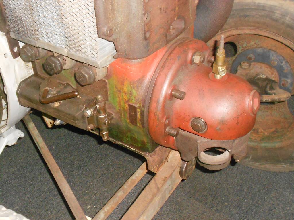

Habe mal noch ein Bild eingestellt, wo die Rote Farbe drauf ist sieht mir fast so aus als ob da schon mal geschweißt wurde....

Beitragvon Lanzmasch » 22.10.2016, 11:12
Einspritzpumpe ist nicht original, hat sie überhaupt den richtigen Kolben Durchmesser? Pumpendeckel ist nicht Vorkrieg, Düse sieht aus als wäre sie vom Schrottplatz. Macht keinen seriösen Eindruck.

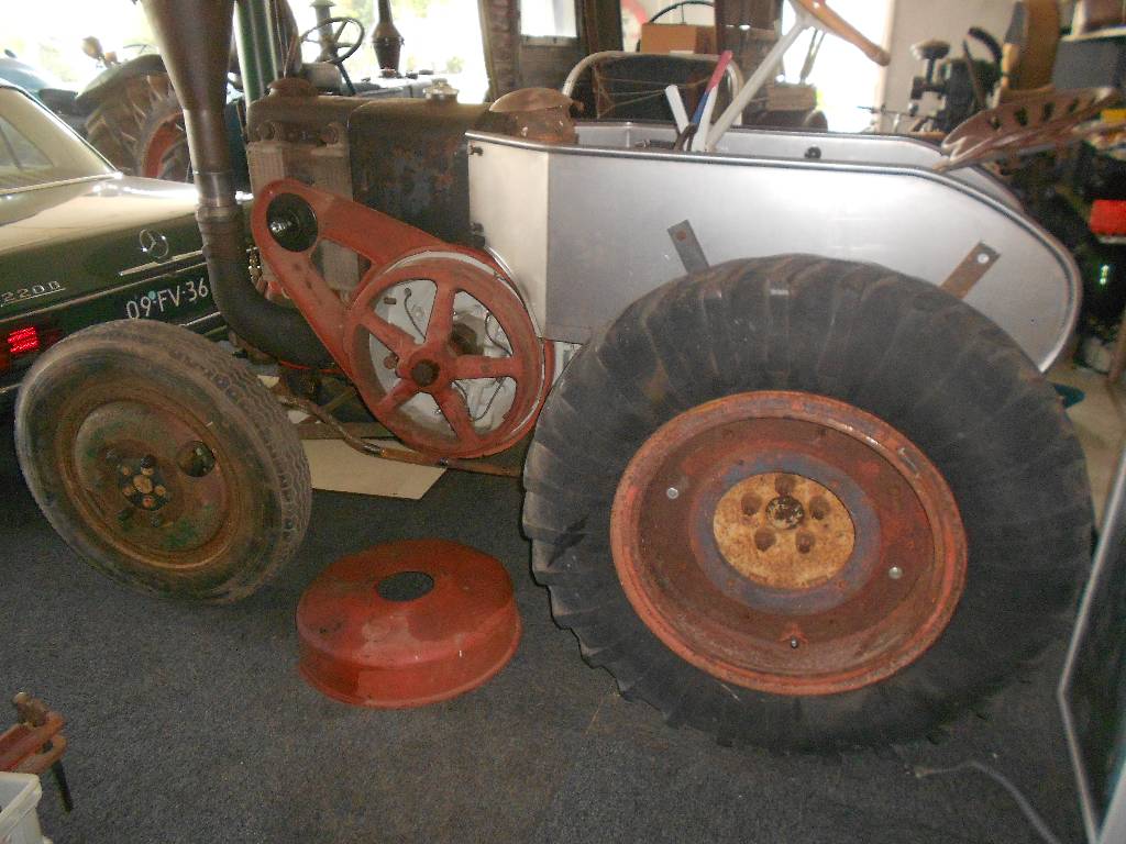

Beitragvon krahola » 23.10.2016, 20:17
sind beim 3506 nicht 16" Felgen verbaut?
Für mich schaut dieser Lanz aus, als hätte der Vorbesitzer eine Maschine für den Verkauf hergerichtet. Kann mich natürlich wegen zu geringer Information auch täuschen.
Wo sind die originalen Seitenbleche? Selbst wenn diese gestrahlt wurden, schauen die nicht so glatt aus.
Wo sind die Fotos die der Vorbesitzer wärend der Instandsetzung gemacht hat? Fast jeder Instandsetzer hat eine Fotodoku von seinen Fahrzeugen.
Was kostet dieser Lanz sollte er original und nummerngleich Instandgesetzt worden sein? Ob in neuem Lack oder in Patina das lasse ich mal ausser acht..
25000 bis 35000€ ?
Dann rechnen wir mal von hinten... ohne Arbeitslohn versteht sich bei unserem Hobby!
Getiebe ok und nur duch nen Satz neue Lager instandzusetzen?
Motor Zylinder (Frostriss forne rechts?) und Kolben noch ok?
Regler Buchsen?
Öler?
Einspritzpumpe?
Einspritzdüse?
Kühlerelemente?
Vorderachse Buchsen an Lenkung und Aufhängung?
Bremsen?
16" Felgen?
Lichtmaschine?
Elektrik?
Blechbearbeitung?
Teile selbst anfertigen?
und stellen fest, dass der Lanz ist mit 10000€ zu teuer ist.
