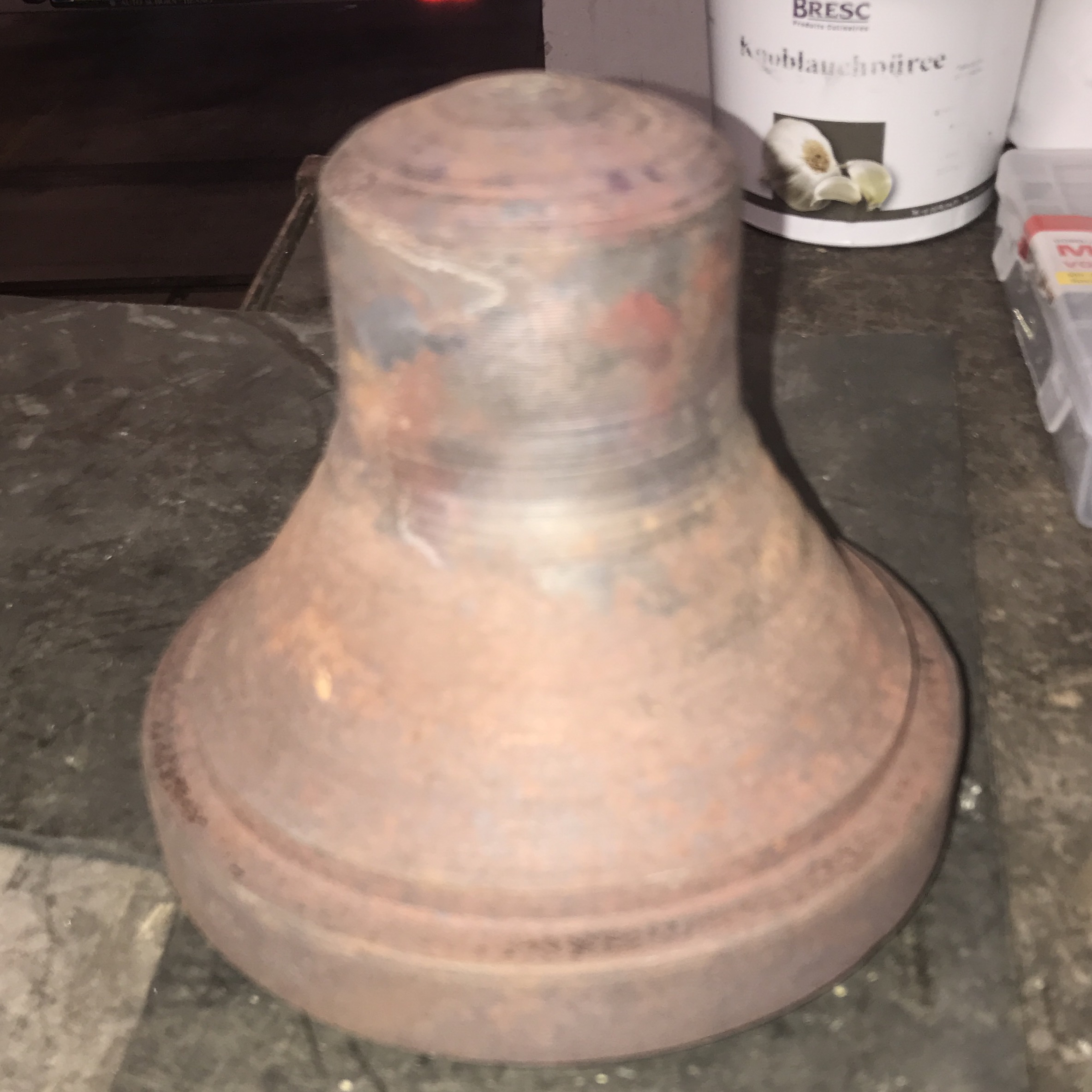

Guten Tag liebe Lanz Freunde,
Ist hier im Forum jemand der erklären kann was es mit den verschiedenen
Glühnase oder auch Zündsäcken auf sich hat ? Welcher wird wann benutzt, oder gibt es eine
Einheitsnase und und und.
Über ein wenig Aufklärung wäre ich sehr dankbar.
Beste Grüsse Franz

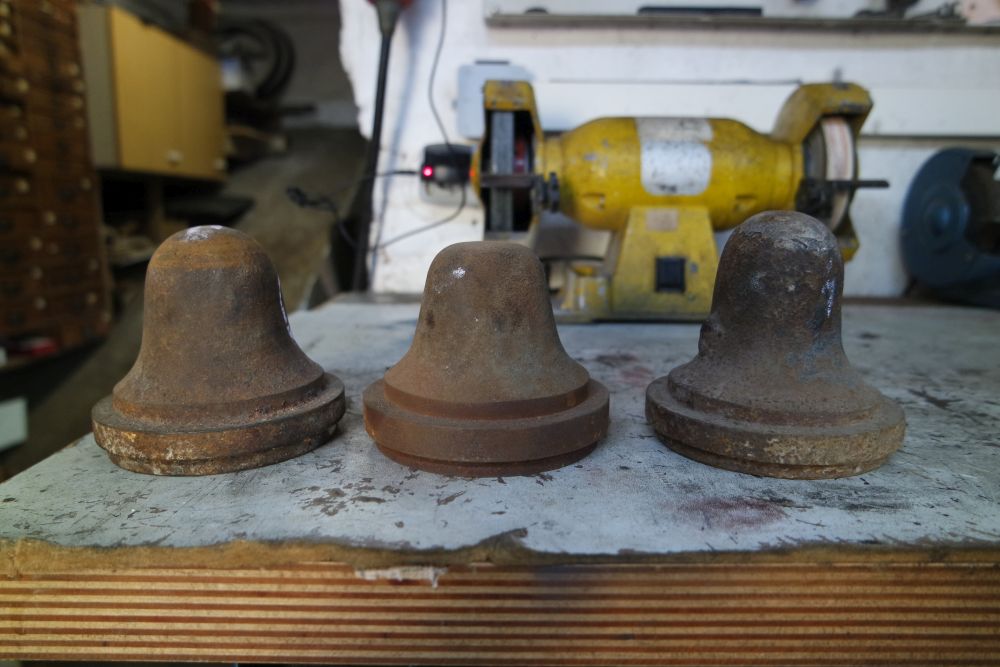

das würde mich auch mal interessieren, viell. auch mal mit ein paar Detailfotos damit man einen direkten Vergleich hat
hier mal meine die zwischen 1938 und 1970 von den Vorfahren zusammengetragen worden (D3500/1938 ohne Elektrik)
die Glühnase in der Mitte trägt übrigens röhmische Zahlen
Glühnasen

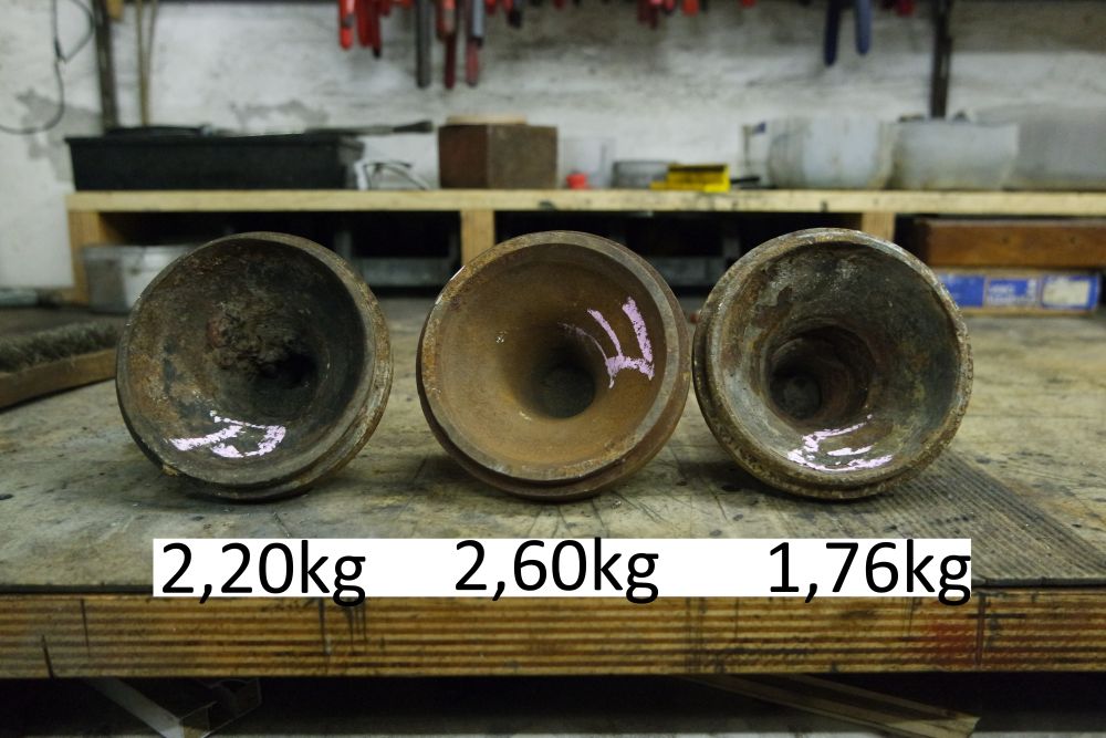

... wie sehen die Nasen denn von innen aus ? Wandstärke / Volumen / Material / 'Form' wären jetzt die Parameter, auf die es ankommt.
Zu dickwandick -> langes Anheizen, je nach Düse schlechte Kraftstoffaufbereitung
Zu dünnwandig -> schnelles Auskühlen, unruhiger Standlauf
Zu kleines Volumen ('Petroleum'-Nase) -> 'nervöser Motorlauf'
'T' - Form oder 'V' - Form (innen) -> je nach Düse bzw. Düseneinstellung wird Kraftstoff gut verarbeitet.

mehr kann ich nicht bieten
bei den Gewichten sind die Ablagerungen noch abzuziehen ;-)
Glühnasen von Innen
