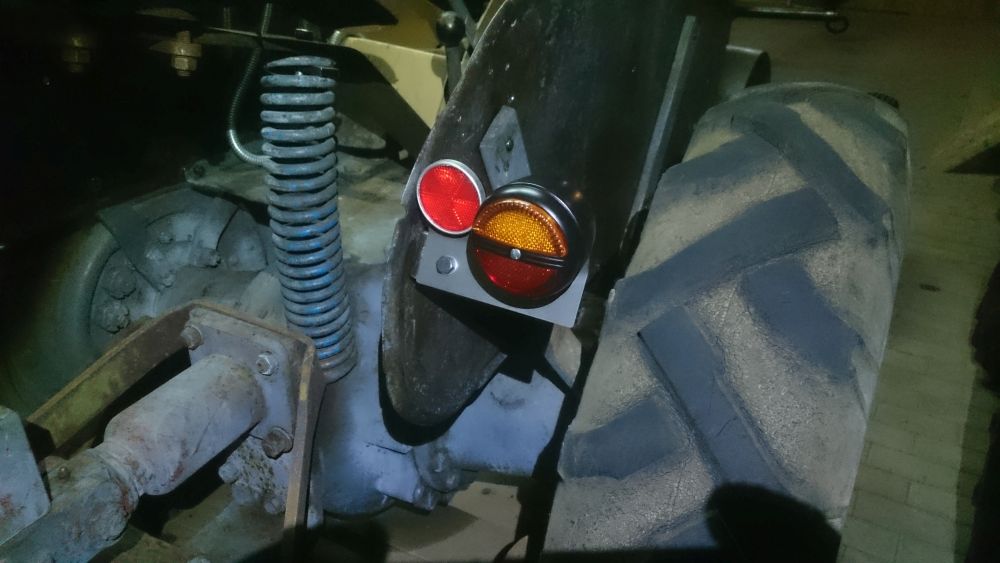

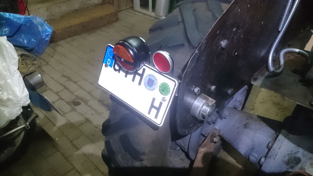

Im Rahmen der Zulassung unseres Bulldogs musste ich mir ja leider Gedanken machen wie ich die Kennzeichen und die hintere Beleuchtung am Bulldog anbringe
zufriedenstellende Informationen hab ich über die Forumssuche und das Stöbern bei Google&Co nicht wirklich gefunden
interessanterweise gibt es nur eine dezente Anzahl an Bildern der Heckpartie
ich weiß natürlich, dass meine Variante nicht dem Original entspricht aber seid mir bitte nicht böse wenn ich keine Lust habe 300€ für einzelnes Q80 Bosch Rücklicht auszugeben
ich habe mich für das Hella Nachbaurücklicht und einen Rückstrahler mit einem Außendurchmesser 5,6mm entschieden, dies auf einer Stahlplatte positioniert ( St12 Blech-3mm)
ich weiß auch, dass der Reflekor nach Außen gehört aber ich fand es halt so schicker
hier zu den Bildern

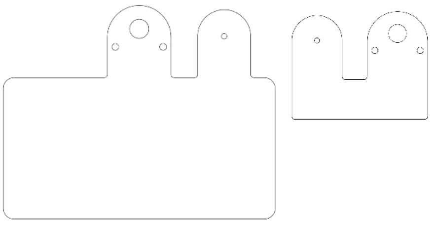

wer die entsprechende DXF Zeichnung haben möchte, bitte bei mir melden ich kann sie hier nicht hochladen

Ich glaube nicht das das abgenommen wird, die Reflektoren müssen nach aussen.
