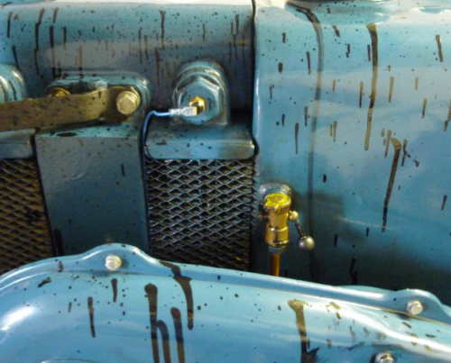

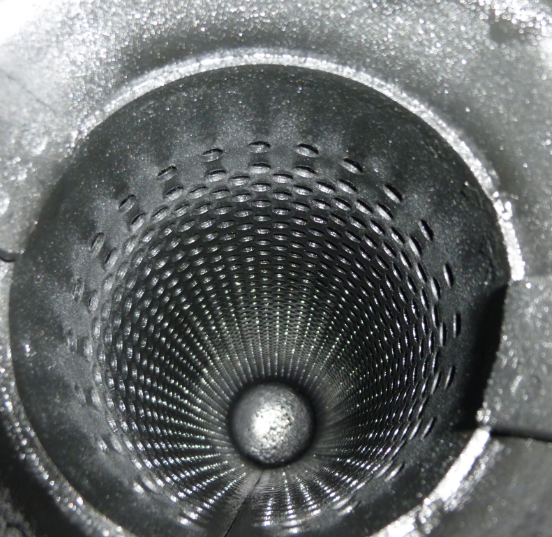

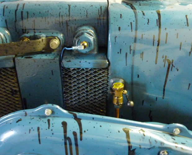

So hier die Bilder

Beitragvon oldtimerfreud » 17.06.2017, 13:14
wie ist die Komprision vom Bulldog Zylindermass,es ist schon Öl,ist der Kopf dicht.
Ich finde 180 Umdrehungen vorm Start vorpumpen ist schon viel.

Hallo, also 180 Umdrehungen sind viel zu viel.
Ich hab einen 8506. Selbst wenn der 6 Monate steht pumpe ich nicht vor!
Stell mal den Zeiger der Ölpumpe genau auf Markierung und kontrolliere ob die Zugfeder an der Verstellwelle dran ist. Gruß Timo

Beitragvon Theo S. » 18.06.2017, 11:07
Hast Du einmal geprüft, ob die Ölpumpe das Öl aus dem Kurbelgehäuse auch vorschriftsmäßig zurückfördert? Ist der Filter im Kurbelgehäuse sauber?

Beitragvon Lanz-Timo » 18.06.2017, 11:29
Bei meinem 35er stand der Zeiger nur ein halben Millimeter über der Markierung. Schon hat er geölt.
Jetzt steht er minimal unterhalb der Markierung. Alles gut!
Der Öler sollte bei 3 Umdrehungen mit der Kurbel nur einen Tropfen bei Standgas bringen.

Beitragvon GuidoKri » 18.06.2017, 17:36
Ich vermute auch, dass die Ölmenge einfach zu hoch ist bzw. zuviel gefördert wird.
Das 'Auslitern' liefert nicht immer auch die nachher im Betrieb tatsächlich geförderte Ölmenge. Hatten da auch mal einen 'hartnäckigen Ölspucker'...und ich musste bzw. habe mich auch intensiver mit der Thematik beschäftigen müssen. Die Suchfunktion im Forum sollte da einige Beiträge liefern können.
Im Betrieb dreht der Öler nämlich andersrum, als beim Vorpumpen mit Kurbel. Die Steuerzeiten des Ölers können so zu einer unterschiedlichen Fördermenge führen. Manch einem Bulldog ist es egal wieviel Öl er bekommt, er 'schluckt' das weg...ein anderer Bulldog reagiert empfindlich auf jeden cm^3 mehr...
-> Öler ggfs. von jmd. mit Prüfstand messen lassen, instandsetzen lassen.
Im Öler vom 'hartnäckigen Ölspucker' war das Federblech / Anschlagblech in der Ölerkappe gebrochen und hatte keine Wirkung mehr. Eigenes Auslitern brachte die 'richtigen' Werte (0,5 - 1,5 cm^3 für Standlauf Zylinderschmierung). Sind sogar exakt an die 0,5 cm^3 Einstellung rangegangen und dennoch blieb das Problem bestehen. Dem Pumpenkolben für die Zyl.schmierung fehlte durch das fehlende Blech ein definierter Anschlag. Im Betrieb dreht der Öler ja auch einiges langsamer und so konnte der Kolben weiter hinauswandern (Gegendruck) und förderte dann auf seinem Pumphub hinein natürlich auch eine höhere Ölmenge.

Beitragvon Marcel Füten » 19.06.2017, 13:02
Als weiterer Tipp, bitte mal das Spaltmaß messen. Ein zu großes Spaltmaß begünstigt ebenfalls das Ölspucken. Desweiteren kann auch ein Problem mit dem Regulierkolben in der Pumpe vorhanden sein. Möglicherweise klemmt er im Betrieb oder die eingebaute Feder, die ihn zurück drücken soll ist zu schwach oder gebrochen. Ein nicht ordnungsgemäß arbeitender Regulierkolben kann jedenfalls für die zu hohe Födermenge verantwortlich sein.
Ebenso die Saug- und Druckventile ganz peinlich auf Dichtheit prüfen. Wenn das Saugventil auch nur leicht undicht ist, wird beim Pumpenhub nicht die gesamte Menge Kraftstoff zur Düse gedrückt, sondern ein Teil entweicht durch das undichte Druckventil zurück in den Filter. Dadurch kann es sein, das der Motor zu mager läuft und nicht die gewünschte Verbrennungstemperatur erreicht.
Die Ölregulierung arbeitet wie an anderer Stelle bereits beschrieben nicht völlig proportional sondern ab einem bestimmten Punkt steigt die Fördermenge sprunghaft an. Man muss prüfen, ob man im Leerlaufbereich weit genug unterhalb dieses Punktes liegt, denn es kann sein das 1 bis 2 Zacken mehr am Handgassegment gleich die doppelte Fördermenge Öl hervorruft.
Zu guter letzt, das leidliche Thema welches Öl verwendet wird. Es gibt Öle, die schon bei relativ geringen Abgastemperaturen als gasförmiger blauer Dunst den Auspuff verlassen. Bei anderen Ölsorten / Marken könnte der Krümmer glühend sein und es fliegt immer noch flüssig oben raus (eigene Erfahrung!)
Dann kann man noch versuchen mit verschiedenen Zündsäcken zu experimentieren. Wie hast Du überprüft ob die Düse ordnungsgemäß arbeitet? Ausgebaut und mit Handhebel den vollen Stoß vorgepumpt? Dann zerstäubt bzw. verteilt jede Düse die riesige Menge Kraftstoff. Simuliere mal den Daumenwellenschlag: Düse ausbauen und anschließen, vorpumpen bis entlüftet, dann den Handhebel bis zur fühlbaren Position bewegen wo die Förderung beginnt und festhalten. Mit einem kleinen Handhammer einen leichten Schlag gegen den Handhebel geben, so das etwa der Leerlaufpumpenhub eingehalten wird. Diese kleine Menge muss von der Düse ordentlich vernebelt werden. Tut sie es nicht, Düse besser machen (lassen). Wie sieht die Düse aus nachdem Du einige Zeit gefahren bist? Bildet sich an der Düsenöffnung Koks? Wenn ja, dann sitzt die Düse wahrscheinlich zu tief und ragt mit der Kappe in den Brennraum. das darf nicht, weil sie im Fahrbetrieb zu heiß wird und der nachtropfende Kraftstoff dort sofort Koks bildet und die Funktion relativ schnell im Standlauf beeinträchtigt. Die Düse sollte 1 - 2 mm im Kopf zurückstehen, kann man durch entsprechend starke Kupferringe sicherstellen. Bin mal gespannt, was zum Erfolg führt.
