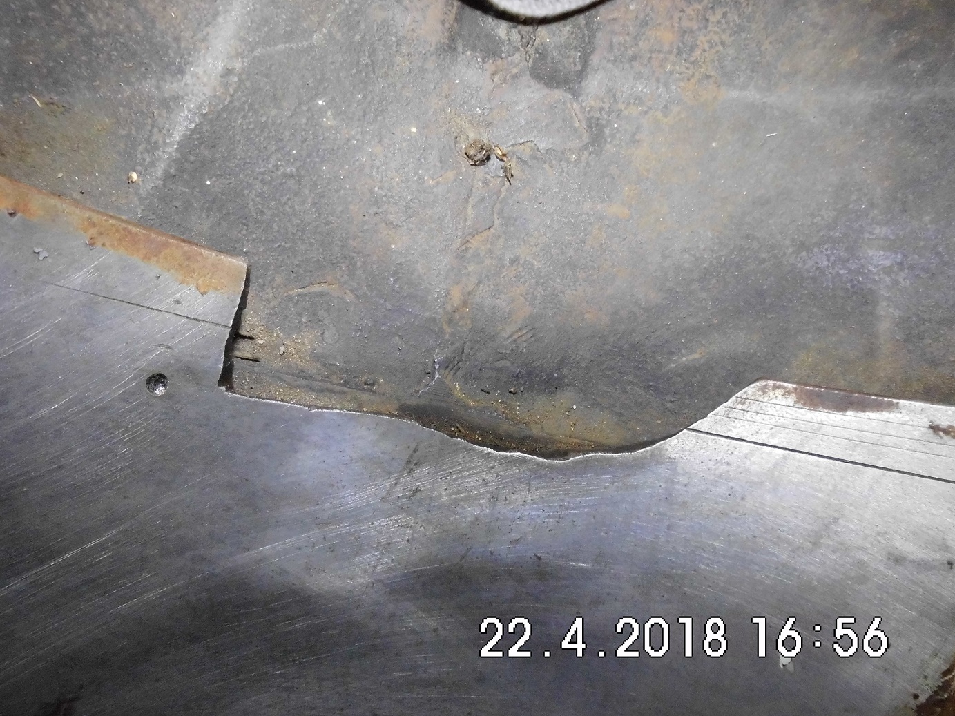

Hallo Bulldogfreunde,
ich bin neu in diesem Forum. In den nächsten Jahren möchte ich meinen Bulldog (35 PS, Bj. 1940) wieder aufbauen. Der Zylinder hat an dem Stück, das in das Kurbelgehäuse ragt einen Ausbruch. Die Bruchstelle befindet sich unten ,ist ca. 15 cm breit und reicht bis zum Flansch. Ich vermute, dass das Pleul draufgefallen ist. Ich habe den Zylinder für einen Übermaßkolben 229 mm ausschleifen lassen. Das war sehr knapp, denn im unteren Bereich sind noch die Riefen vom Ausbohren zu sehen. Meine Frage ist nun, ob ich den Kolben in diesen Zylinder trotz Ausbruch und Riefen einbauen kann. Es ist ein unbenutzter originaler Übermaßkolben.

Beitragvon Burki » 22.04.2018, 18:41
hier das Foto von der Bruchstelle am Zylinder. Sorge macht mir die Bruchkante an der Stelle, an der sie rechtwinklig verläuft. Könnte sein, dass sich dort ein Riss fortsetzt, den man nicht sieht. Mir wurde geraten die Bruchkante zu entgraten und den Zylinder einzubauen. Was meint ihr dazu. Wäre schade, wenn der Kolben Schaden nimmt. Die Riefen befinden sich (anders, als ich es in Erinnerung hatte) im oberen Bereich.

Beitragvon gft » 22.04.2018, 19:16
So wie das aussieht ist ein Riss ja schon abgebohrt worden und somit die Bruchstelle schon älter, oder wurde das nun frisch gemacht?
Es ist zwar unwahrscheinlich, dass die "senkrechte" Bruchkante ebenfalls weiter reißt, aber ganz sicher kann man ohne weitere Prüfung nicht sein!
Daher zumindest eine Farbeindring - Rissprüfung rot/weiß machen, oder dergleichen!
Danach würde ich für mich entscheiden, das ganze auszurunden, aber so das die abgebohrte Stelle des einen Riss mit weg kommt, also beide Seiten gleich sanft auslaufen,...
Dann ist zumindest die Gefahr gebannt, daß das Stück von der "senkrechten Bruchkante" bis zum Loch noch irgendwann durch Spannungen oder Schwingungen raus bricht und Schaden im Kurbeltrieb anrichtet,...
Dann sollte das eigentlich ohne Probleme laufen,......

Beitragvon Burki » 27.06.2018, 11:37
Hallo Dieter, auch wenn es schon eine Weile her ist, vielen Dank für deinen Rat. Ich werde es so machen, beide Seiten ausrunden.
Haptsache der Kolben "kippelt" dann nicht. Immerhinn tritt er im unteren Totpunkt ca. 6 cm aus dem Zylinder heraus.
Gruß Burki

Beitragvon gft » 29.06.2018, 20:51
Hallo Burki,
Kolbenkipper entstehen ursächlich vor allem bei recht großen Durchmesserdifferenzen zwischen Zylinder und Kolben, also bei viel Kolbenluft!
Wie das bei dir damit ausschaut, kann ich natürlich nicht sagen, also drauf ankommen lassen,........
Zu den Kipp und Stütz - Momenten am Kolben ist noch anzumerken, das Kippmomente grundsätzlich nur auftreten, wenn der Kolben zur Kurbelwelle geschoben wird, da dann der Drehpunkt vor dem Druckpunkt liegt! Geht der Kolben in Richtung OT, dann schiebt die Schwungmasse via Pleuel den Kolben vor und stabilisiert den automatisch!
Bei der kritischeren Bewegungsrichtung des Kolben hat man bei einem Zweitakter aber immer Verbrennungsdruck auf dem Kolbenboden! Aufgrund der Drehrichtung der Kurbelwelle (von rechts gesehen rechtsdrehend) senkt sich dabei der Pleuelzapfen, was bedeutet das der Kolben in Gegenrichtung an die Zylinderwand gedrückt wird, also nach oben!!! Das Gewicht des Kolben wirkt dem zwar entgegen, aber macht ihn je mehr er leisten muss, immer "leichter", was die untere Laufbahn schont und den Kolben stabilisiert!
Daher ist die obere Ecke des Zylinders mindestens genauso wichtig wie die untere, wenn nicht wichtiger vor allem unter Last!!!
Aus dieser theoretischen Beleuchtung herraus ist meine Meinung, klappt schon, sofern das Kolbenspiel an sich halbwegs in Ordung ist,...
Anders rum gesagt, ausprobieren, Büchse is eh hinne,......
Wenn`s wirklich nicht klappt dann zeigt sich das eher im Leerlauf, merkst schnell und dann kannst se immer noch raus werfen, oder,... 8)

Beitragvon Burki » 01.07.2018, 17:12
Hallo Dieter,
vielen Dank für deine ausführliche Beschreibung der Vorgänge im Kurbeltrieb. Der Zylinder ist geschliffen und der Kolben (229 mm) ist neu (originaler Übermaßkolben).Ich werde es in der Praxis ausprobieren. Wenn es nicht klappt, habe ich noch einen sehr gut erhaltenen Ursus-Zylinder. Da ich vorhabe, in 3-4Jahren auf große Fahrt zu gehen, muss ich mich voll auf die Technik verlassen können.

Beitragvon gft » 01.07.2018, 20:19
Große Fahrt klingt gut, is da nicht gerade einer mit`m Glühkopp zur WM nach Moskau gefahren oder wie war das??? :fahrer: :shock: 8)
Zu deinem Zylinder noch ne idee, falls es doch entgegen meiner Vermutung klötern sollte, den nicht wegwerfen sondern ausbüchsen mit ner 4-5mm starken Graugussbüchse!
Gibt nach wie vor Leute, die das können, so`n Ding da einzuziehen!
Lanz bleibt Lanz, zumindest solange es geht ohne den Ursus da rein zu wursten,....
Ich habe selber so ne Büchse drin, stammt aus der Zeit, als ds mit den Nachgusskolben noch in den Kinderschuhen war und die viel Probleme machten!
Somit bin ich mit der Büchse wieder auf 255èr original Lanz Kolben!
Läuft gut ohne Probleme, nur wie auch bei den geschlifenen Zylindern an den leichten Freischliff an den Stegen des Auslasskanals denken,...... :idea:
