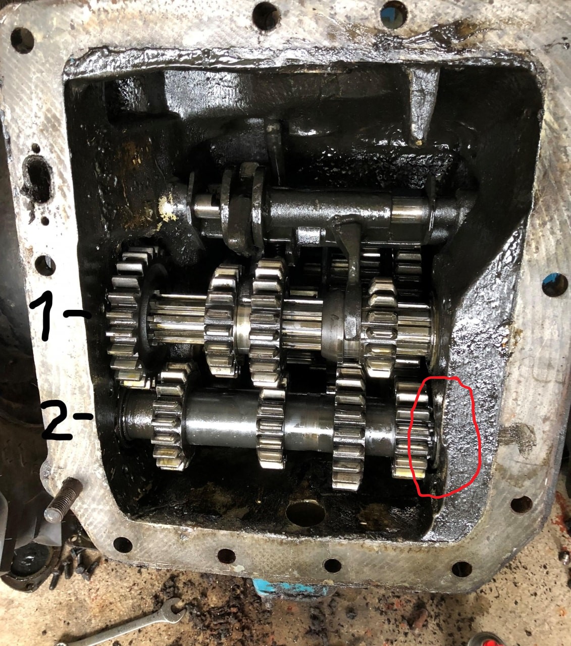

ich habe eine Nachfrage zum Getriebe. Zuerst hoffe ich, dass ich die Wellen auf dem Bild (siehe Zahlen links 1 und 2) richtig bezeichnet habe.
Ich bekomme keine der beiden Wellen heraus, bin nach Heinl vorgegangen.
Das Zahnrad auf der ersten Getriebewelle links sitz fest und ich bin mir unsicher, mit wieviel Kraft ich dort rangehen kann, um nichts zu beschädigen. Das gleiche
habe ich auch mit der 2. Welle. Wenn man davor steht habe ich sie von links nach rechts geschlagen. Der Außenring vom Lager kam schon, aber nun ist Schluss, da von der 2. Welle ganz rechts das
Zahnrad während des Schlagens an das Gehäuse (siehe roten Kreis rechts) kommt und dort schon ehrheblich stark anschlägt. Ich habe bedenken mir dadurch das Gehäuse auf Dauer zu beschädigen, denn normalerweise müssten sich die Distanzhülsen und Zahnräder lösen/ verschieben durch das Schlagen. ...
Nun bin ich am rätseln habe ich evtl. etwas übersehen oder gehe ich falsch vor?

Beitragvon Stephan-1975 » 13.09.2018, 16:38
Hallo Andre,
schau Dir mal die Anleitung im Bild unten an. Aber Achtung: zuerst müssen die Schaltgabeln raus. Auf Deinem Bild sind die auch noch drin.
Stephan

Beitragvon milch » 14.09.2018, 23:07
Hallo in die Runde,
es gibt einen Weg die Wellen samt der Zahnräder auszubauen.
Allerdings ist es ein wenig umständlich.
Richtig ist, das zuerst die Schaltklauen raus müssen, da du sonst Bruch produzierst.
Dann schlägst du die oberste Welle nach links, bis sich die beiden rechten Zahnräder berühren
und das linke Rad der zweiten Welle am Gehäuse anliegt. dadurch rutschen die linken Lageraussenringe
etwas nach aussen, was durchaus gewollt ist.
Jetzt musst du dir zwei oder drei kleine Metallstückchen bastelt welche zwischen den rechten Lageraussenring und
das Rad der oberen Welle passen. Nicht zu gross, da sie auch durch den Lagersitz passen müssen.
Nun wird die obere Welle nach rechts geschlagen und der LAR rutscht etwas nach ausssen.
Das wiederholst du solange, bis der LAR draussen ist.
Natürlich musst du dir jedesmal neue Stückchen anfertigen, welche du zwischen den LAR und das Zahnrad legen kannst.
Oder entsprechende Beilagen. Wenn du das geschafft hast kannst du die obere Welle ein Stück anheben und die
Räder sollten aneinander vorbeipassen. Somit kannst du den unteren rechten LRA herausschlagen und die Welle sollte sich
herausnehmen lassen. Danach sollte die obere Welle kein Problem sein.
Eins noch zum Schluss, bitte nicht die Gewinde der Wellen zerschiessen.
Gewinde und Muttern neu herstellen ist nämlich ne ganz tolle Sache, spreche da aus Erfahrung.
