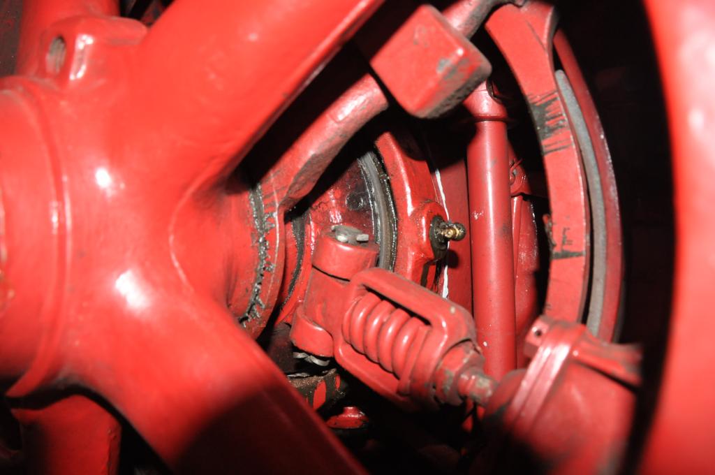

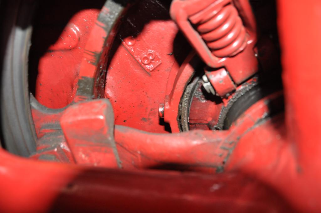

Beitragvon ostfriesland8507 » 06.10.2018, 16:30
Hallo nochmal,
der Hinweis ist super. Wir haben bei der Prüfung der Kupplungsbremse eben gesehen, dass dort gewinkelte Fettnippel verbaut sind, bzw. sein sollten.
Schmiernippel vorhanden
aber leider wohl nicht immer vorhanden sind?
Schmiernippel nicht vorhanden?
Wie viele Schmierpunkte gibt es rechtsseitig direkt an der Kurbelwelle?
Schöne Grüße
Ostfriesland8507
Ackerluft Bulldog
Typ D8506
PS 35
Baujahr 1937
ostfriesland8507
Beiträge: 28
Registriert: 29.09.2018, 23:32
Re: Starten nur mit Kraft
Beitragvon Thomas Tisch » 06.10.2018, 16:59
so wie das aussieht wurde da großzügig lackiert. Nicht auszuschliessen, daß da Farbe ist wo sie nicht hingehört und etwas "klemmt". Am Besten die Kupplung mal auseinanderbauen und alles sauber machen.
