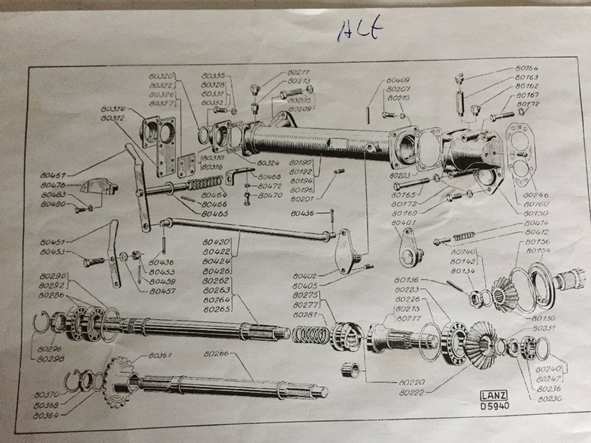

Beitragvon GuidoKri » 03.03.2019, 11:17
...hier mal der Auszug aus der ETL...

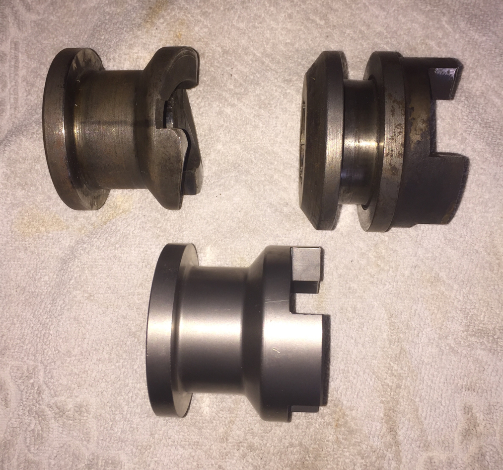

Und hier die verschiedenen Schiebemuffen.
Oben links: Rutschkupplung alter Einrücker
Oben rechts: Klauenkupplung junger Einrücker
Unten: kombinierter 'Nachbau‘, Klauenkupplung, alter Einrücker

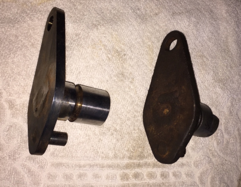

Beitragvon GuidoKri » 03.03.2019, 19:12
...der nachgebaute Ausrücker links und eine Originalvorlage rechts.

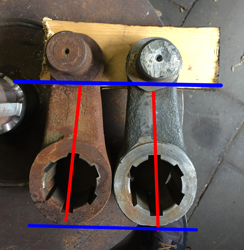

Beitragvon GuidoKri » 04.03.2019, 15:15
Guten Tag !
Hier mal zwei Ärmchen für die Seilführung. Beide stammen von H. Leider variieren bei diesen zwei schon die Länge und die Verzahnung...
Wenn hier schon Unterschiede zu finden sind, wird eine vernünftige Seil-Wicklung wohl zur Lotterie !
Ggfs. könnte mal jmd. Bilder eines Originalteils einstellen und Abmasse nennen.

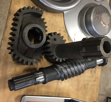

Beitragvon GuidoKri » 05.03.2019, 11:29
Hier mal ein Bild der Zahnräder für die Seilführung. Bild stammt vom Stand E. in Alsfeld.
Ggfs. konnte jemand schonmal Vergleiche anstellen mit/zum Original?
Sollte der Nachbau vom Original abweichen (aus welchen Gründen auch immer das gemacht wird?!) dürfte das vernünftige Führen und Wickeln des Seiles damit auch zum Wunschdenken werden.
In der Anleitung zur Winde spricht Lanz von Seilstärken 13 mm und 14,3 mm. Vllt. gab es tatsächlich dann unterschiedliche Zahnräder für die Wicklung (schon ziemlicher Aufwand, den Lanz dann betrieben hätte)... ein Blick in eine ETL könnte helfen.
Frage : Hat jemand eine Ersatzteilliste zur Lanz Winde ?
Walter Enz hat in der Zeitschrift 'Der Schlepperfreund' vor einigen Jahren auch mal etwas zur Lanz-Winde geschrieben. Leider habe ich diesen Bericht nicht mehr in vollständiger Form.
Vllt. kann auch hier noch jemand aushelfen.
