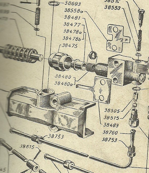

Beitragvon engineer » 28.04.2019, 09:12
Hallo bulli07,
so sieht das Blech aus (38483). Man bekommt es aus der Restekiste seiner Werkstatt unter Verwendung einer Blechschere und eines Schälbohrers :wink: .
Viel Spaß beim Basteln
Thomas Roth
Re: D3506 Kraftstoffpumpe
Beitragvon Hansdampf » 28.04.2019, 09:17
Hi Bulli,
das Blech kann man sich leicht selbst fertig schneiden. Nimm 1 oder 1,5mm Blech. Zwei 12 mm Löcher im Abstand der Bolzen für die Befestigung der Pumpe bohren und zur der Überwurfmutter hin eine Lasche die in die Schlitze der Mutter greift. Ich habe mir das am Ursus so gebastelt. Du brauchst nur Flex und Bohrmaschine.
Hans
