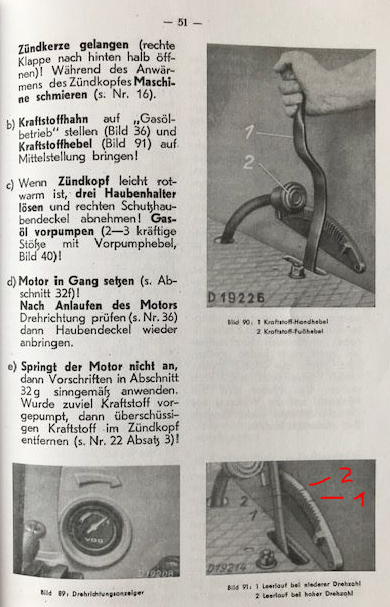

Das Segment mit vielen Zähnen, sowie zwei Kerben für den unteren Drehzahlbereich
Hallo alle,
bin leider bisher nicht dazu gekommen das alles mal in der Praxis auszuprobieren, werde die Tage aber mal nachsehen.
Habe inzwischen das mit dem Startvorgang noch weiter studiert.
Dabei ist mir aufgefallen, dass ich womöglich beim GK bisher immer den Handgashebel viel zu weit vorne hatte.
Nach dem Öl vorpumpen (Handgas auf volle Lotte) nicht viel zurückgestellt, sondern lediglich auf 3/4 Gas, gemessen am ganzen Segment.
Sprang super schlecht an, wenn überhaupt.
Und dann tropfte irgendwann auch noch Diesel unten aus dem Auspuff. (Wie berichtet)
Volldiesel startet gut so :kratz: GK Ist aber echt eine eigene Welt !!!!!!!!
Nun habe ich in allen verfügbaren Bedienungsanleitungen nachgelesen.
Es gibt da anscheinend mehrere verschiedene Aussagen darüber, wie der Handgashebel während des Startens stehen soll - auf jeden Fall aber in Richtung Standgas.
Also, wo genau ist die richtige Kerbe, oder Zacke zum Starten ?
Bitte zahlreich melden,
jede Info darüber ist goldwert für mich !
Schönen Sommer !
Grüße G.

Beitragvon mauer » 21.06.2019, 19:04
Moin
Mache 1 bis 2 Kerben über Standgas 2 bis 3-mal Pumpe betätigen . vorher schön anheizen , dann sollte er normalerweise anspringen .
gruss Andre
mauer
Beiträge: 66
Registriert: 03.03.2011, 09:46
Re: Großer GK springt nicht an
Beitragvon oldtimerfreud » 21.06.2019, 19:05
ich starte 2 Zacken über Standgas 2 - 3 mal pendeln das er etwas Einspritzt und dann mit schmackes Starten.
LG oldtimerfreud
Beitragvon paul » 26.06.2019, 06:32
Morning in die Runde
gern schließe ich mich meinen beiden Vorrednern an.
1-2 Zacken über Standgas und Hau Ruck die Rüttelplatte läuft.
nach wenigen Augenblicken zurück auf Standgaskerbe.
Das klappt natürlich auch nur, wenn bei deinem Bulldog sonst alles in Ordnung ist und der auf Standgas gut und rund läuft
Viel Erfolg weiter
Paul
