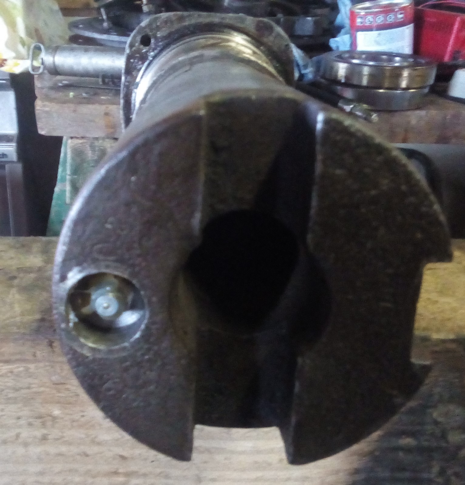

Kurbelwelle mit 90-iger Zapfen

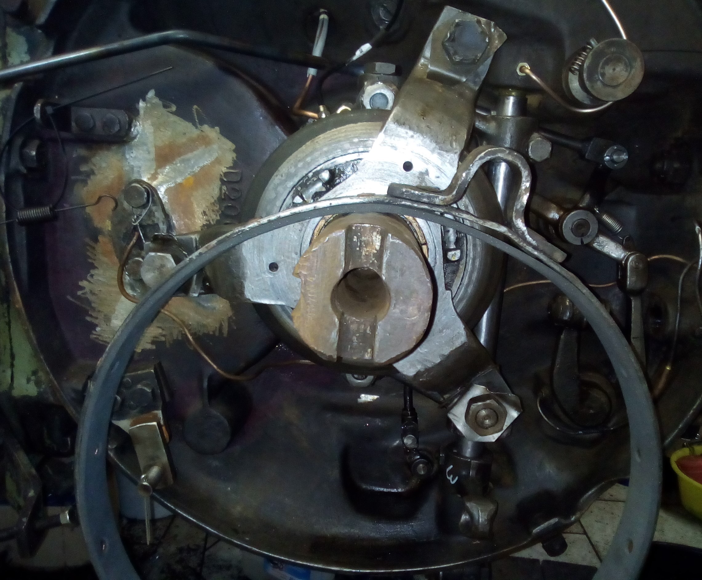

grosse Scheibenkupplung
Dochtöler ( ausser Betrieb )
Anlenkhebel zur Ölerregulierung gebogen und nicht gerade

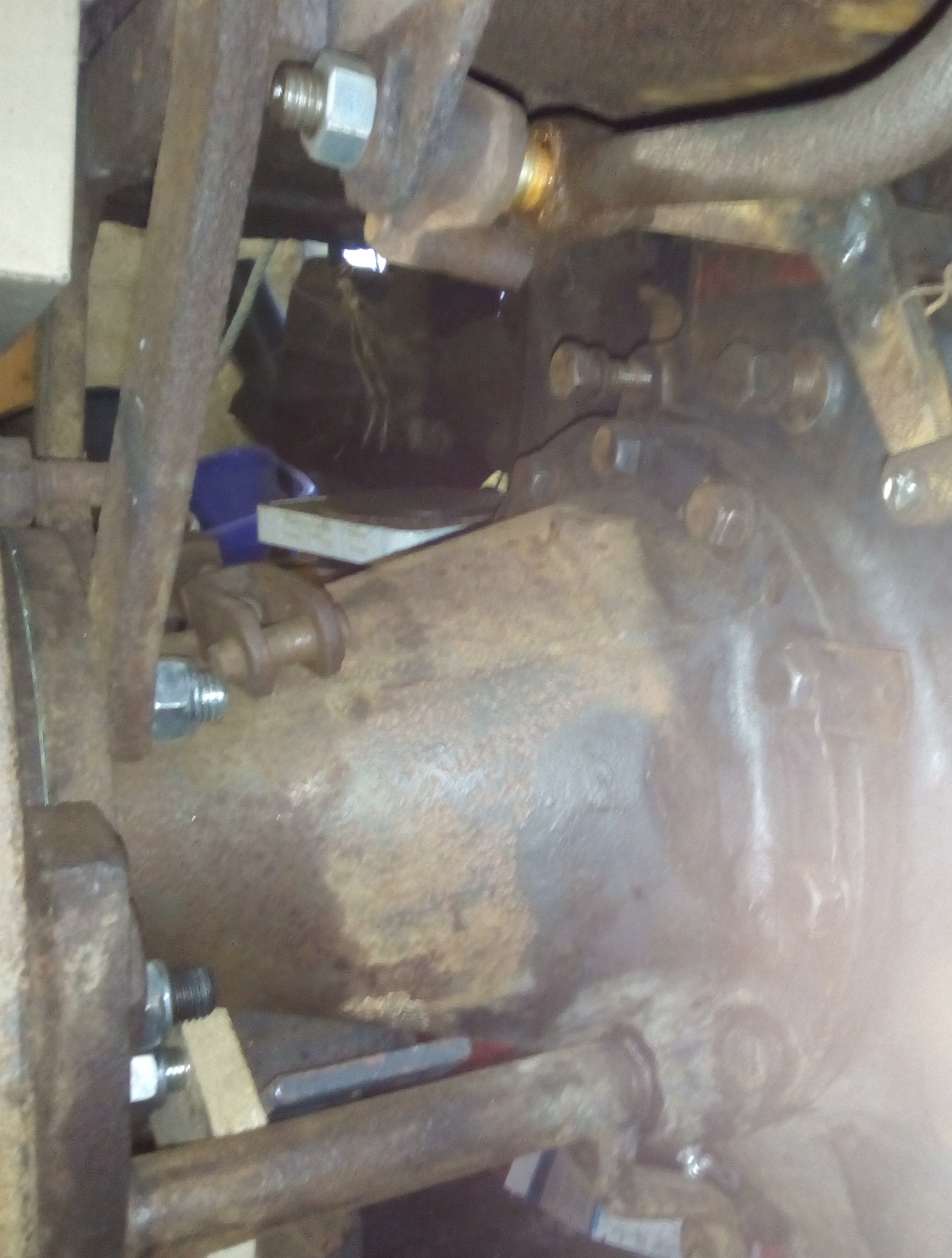

grosses Getriebe ( Differential mit 99 Zähnen )

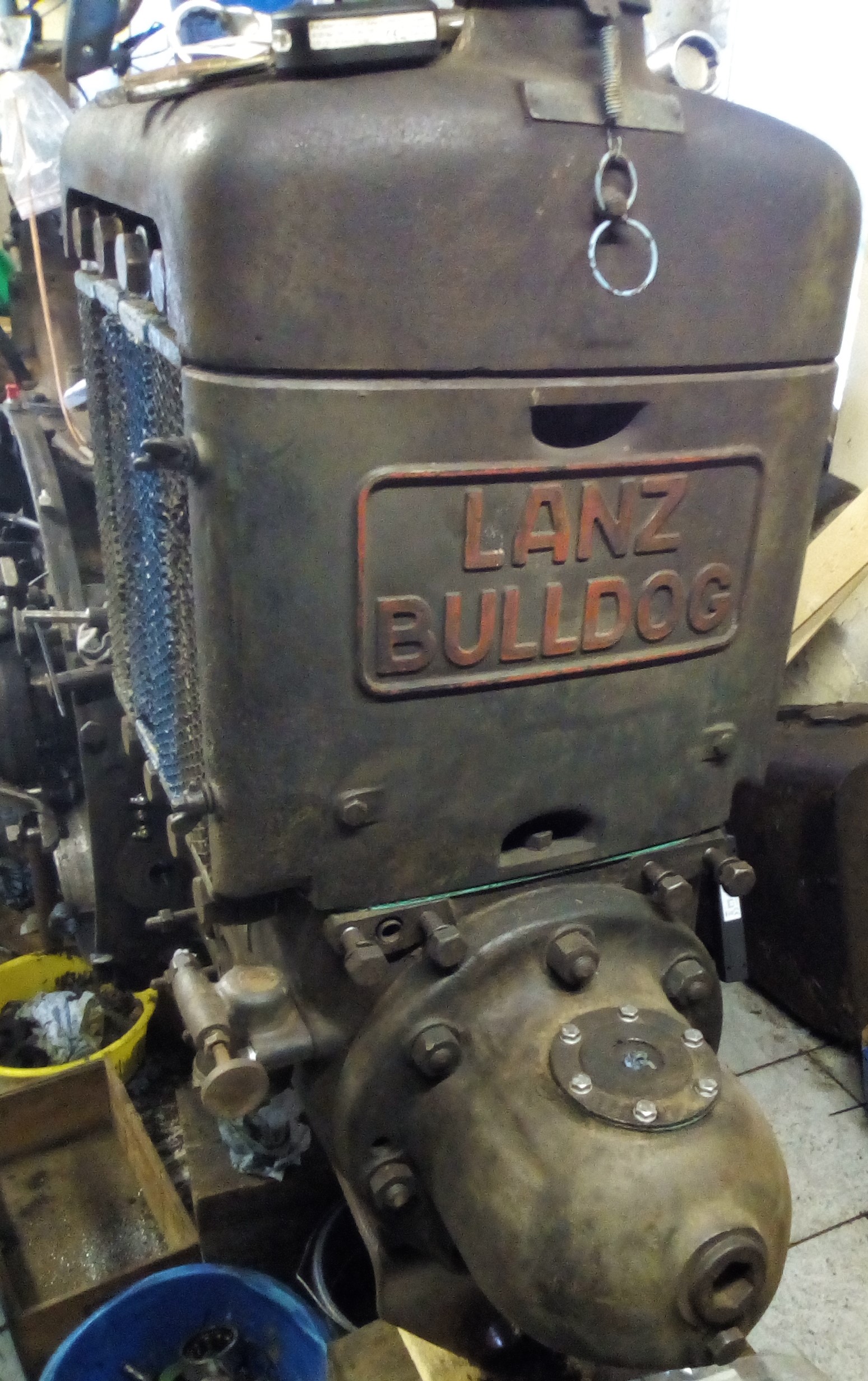

niedriger Kühleraufbau

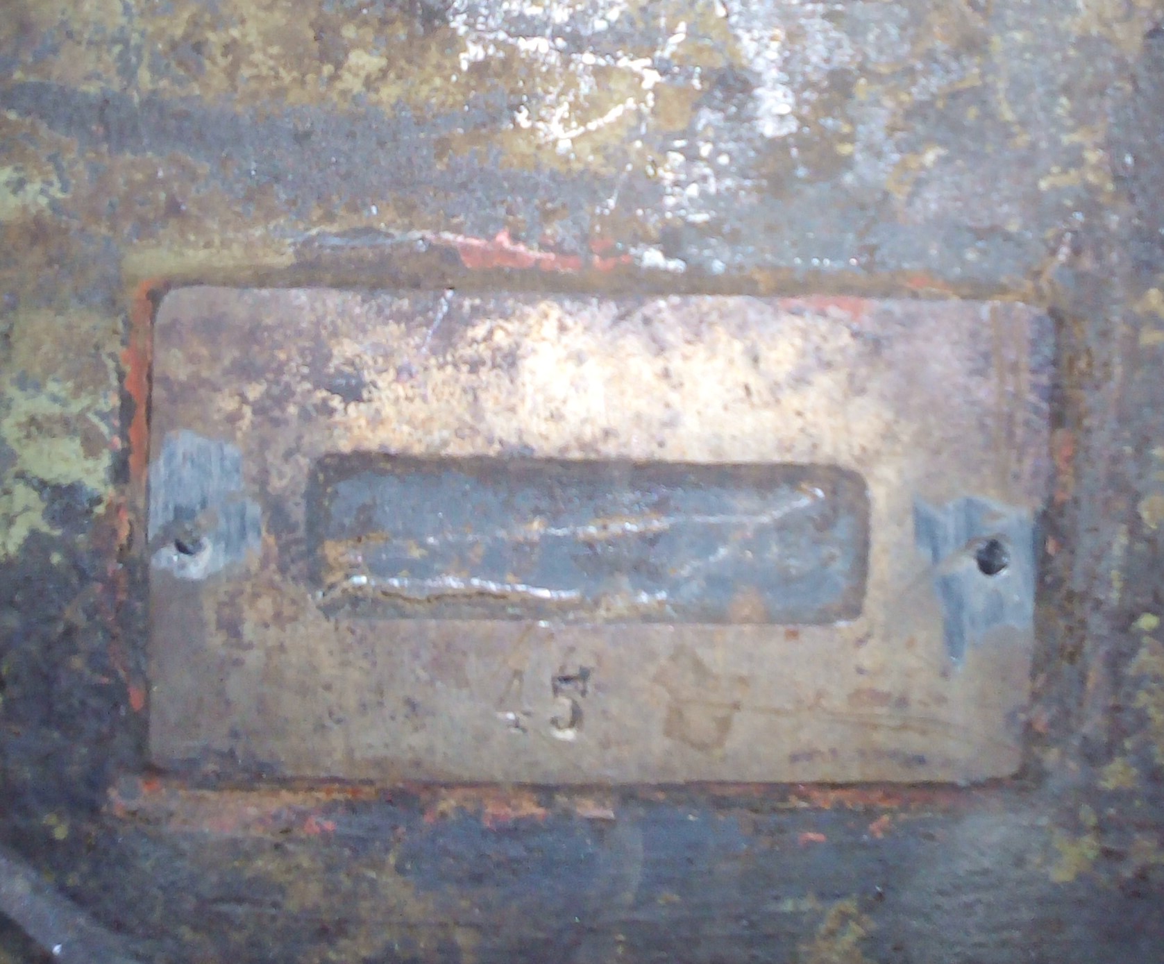

dort wo eigentlich das Typenschild sitzt ist eine 45 eingeschlagen

Welle mit 90-iger Zapfen

die grossen Achstrichter
Ansicht von vorn
hier ist die 45 eingeschlagen

Kupplungsseite

Beitragvon Dieter.J. » 05.03.2020, 13:30
Moin, moin!
ich sag mal HR8: wegen großem Getriebe und 45 aufm Zylinder.
DidiJ.
Re: HR7 oder 8
Beitragvon milch » 05.03.2020, 20:46
vielen Dank für die Rückmeldung, hatte ich mir eigentlich auch so gedacht.
