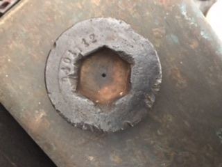

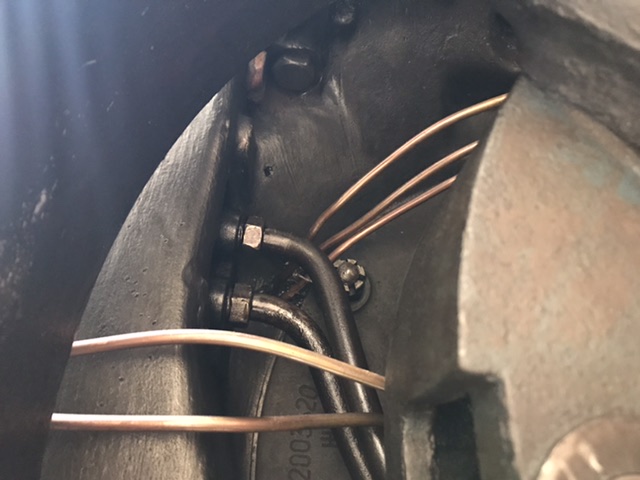

Also, ich habe heute mal ein Loch in die Getriebeöleinfüllschraube oben im Fahrerstand gebohrt. Mal sehen ob es etwas hilft, denke aber eher weniger...
Im Anhang mal 1,2 Bilder.
Zu der Bohrung im Kurbelgehäuse.... ist das die kleine Bohrung die man auf den 2 Bildern sieht, slso recht unscheinbar? Ehrlich gesagt habe ich nie davon gehört... wobei ich eigentlich schon fit bin im Thema Glühkopf...
Sira

Re: Ölen auf Kupplungsseite
Beitragvon Sira » 09.03.2021, 19:26
Bild Ölschraube
Sira
Beitragvon Sira » 09.03.2021, 19:27
Bild Kurbelgehäuse.
Ist das kleine Loch die Bohrung?
Sira

Beitragvon gft » 09.03.2021, 20:27
Der Guss beim NK Gehäuse ist nicht mit diesem identisch, aber vom Gefühl her ist das gezeigte Bild ein Lunkerloch oder hat Durchgang in den Bereich oben hinter`m Tank!
Einfach mal den Füllstopfen öffnen und mit Luft versuchen ob es dort Durchgang gibt, glaube eher nicht!
Bei mir sitzt das Loch als rund gebohrtes etwas weiter rechts unten, etwa 2 cm unterhalb der dicken Schraube welcht das Kurbelgehäuse mit dem Getriebe verbindet!
Ist hier in einem anderen Threat schon mal beschrieben worden, sonst hätte ich meine auch nicht gefunden unter`m Lack!
Der Füllstopfen hat ja nun schon mal ein Loch! Das ist sicherlich recht klein, wenn die Kurbelwellenabdichtung bescheiden ist!
Ich hab`s noch nicht versucht, aber was währ, mal ohne den Füllstopfen zu fahren????
Nur einen lockeren Lappen drin/drüber?
Dann weiss man danach mehr, ob Druck der Grund ist, oder erhöhtes Lagerspiel oder was auch immer???
Gruß, D
