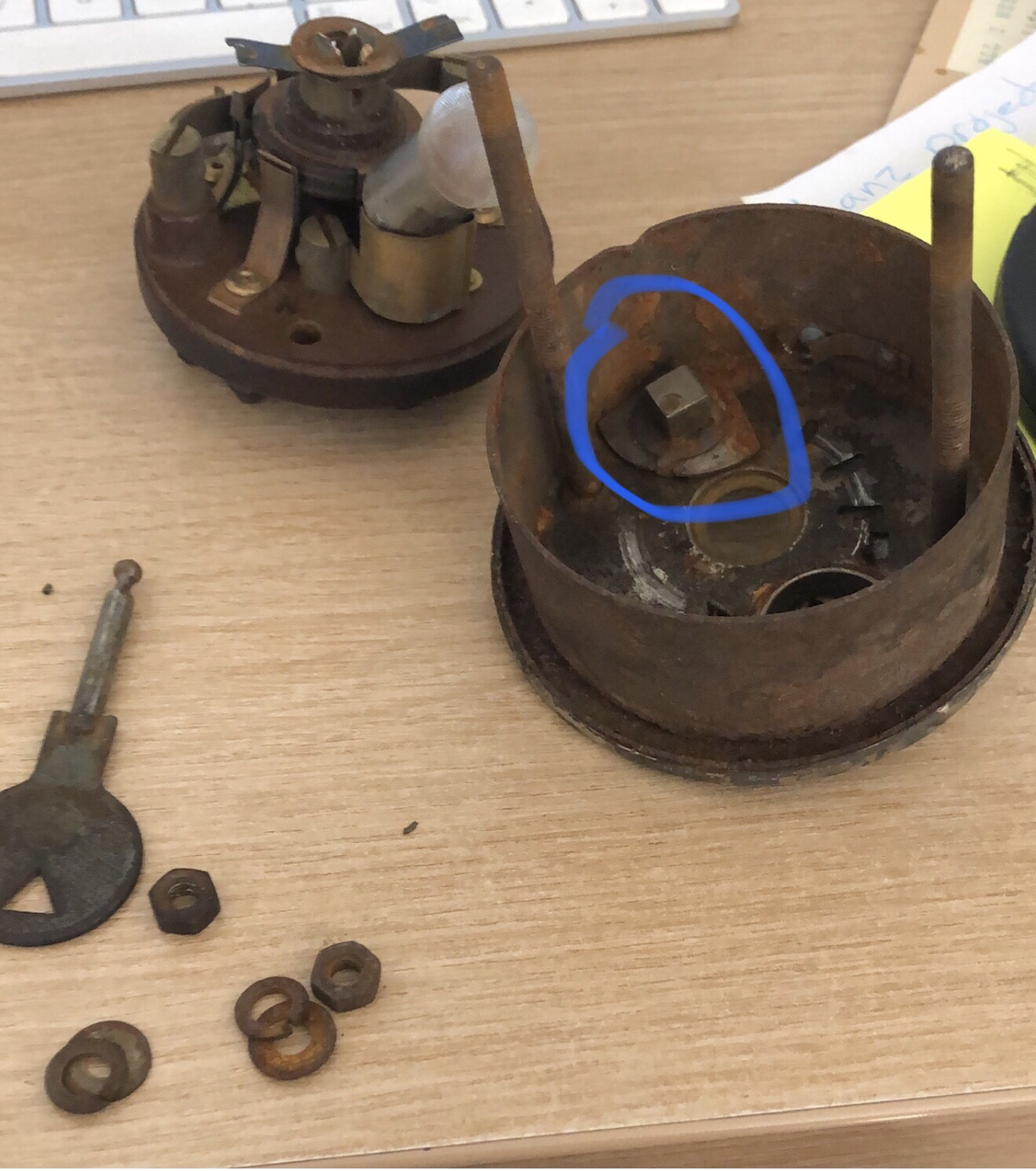

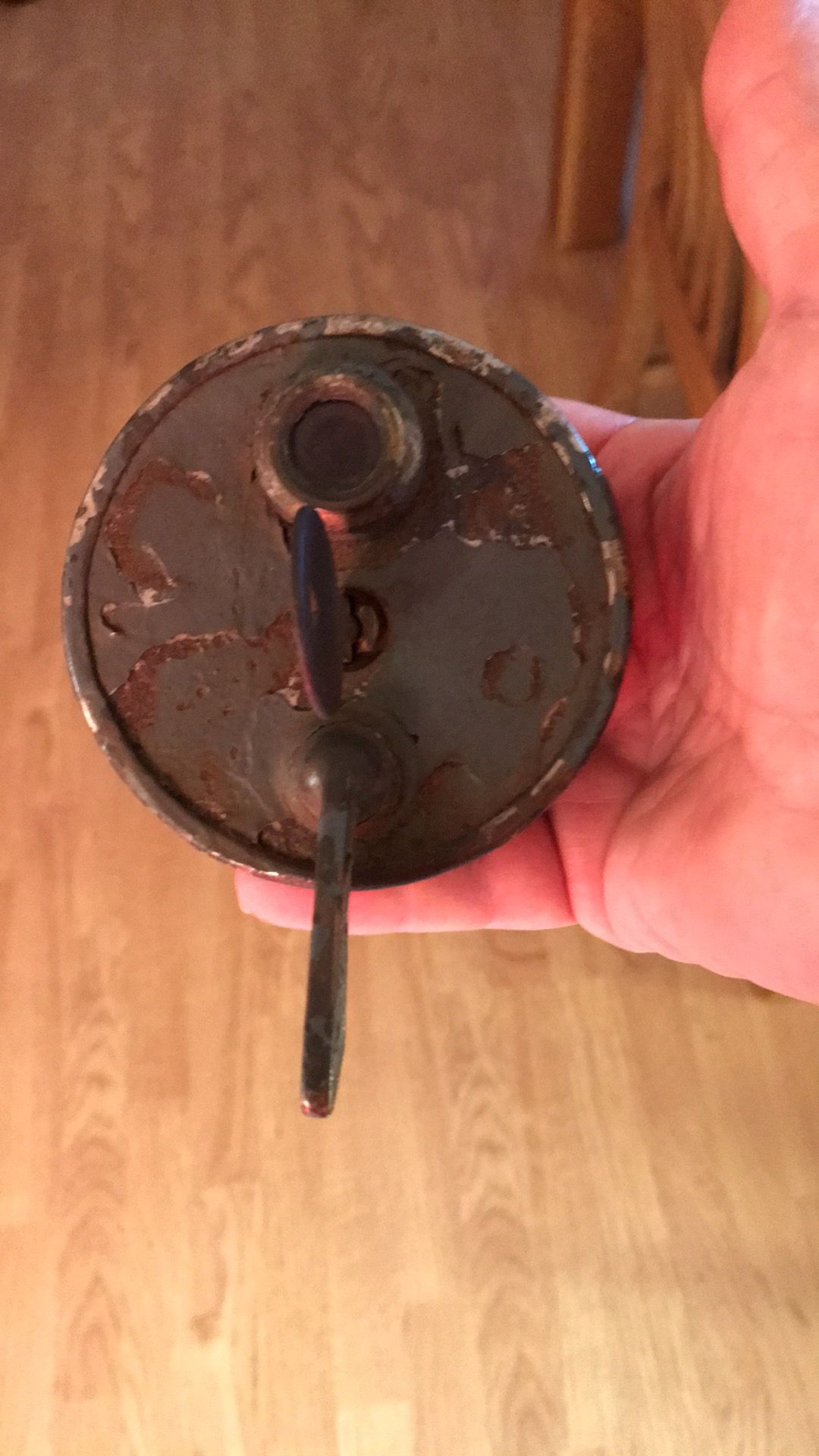

Beitragvon Engine-John » 22.04.2021, 11:05
bitte entschuldigen sie mein armes deutsch. Ich bin Englisch und benutze Google Übersetzer!

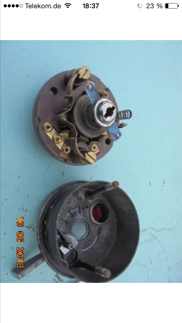

Ich habe einen Bosch Schaltkasten (Teilenummer 78585) an meiner Bulldog und der Fern- / Abblendlichtschalter funktioniert nicht. Insde fehlen die Mechaniken für den Schalter. Hat jemand ein Bild davon, wie es sein sollte, damit ich versuchen kann, es zu reparieren. Der Rest des Schalters funktioniert. Der Schlüssel dreht sich, 1-aus, 2-an Seitenlichter und 3-Scheinwerfer.

Beitragvon Engine-John » 22.04.2021, 13:22
Es ist für den mechanischen Teil dieses Schalters und das ist im vorherigen Thread nicht gezeigt.
Ich hoffe die Bilder hochladen und helfen.
https://www.dropbox.com/s/861bnssjysxs00h/9A253858-783A-4117-A9F6-876188B26BDC_1_201_a.jpeg?dl=0
https://www.dropbox.com/s/xtwzk3iekr6i4sh/5901D957-EB20-41DF-B002-7E705150CCF9.jpeg?dl=0

Beitragvon LukeV1 » 01.05.2021, 13:28
Hi John,
you are right - the model in the linked thread is different from yours (presumably yours is a sucessor). Your switchbox is probably a BOSCH HA12-3. Unfortunately nobody seems to have pictures of a working switch right now..
Can you upload an image where the high / low beam switch is clearly visible? Maybe somebody here in the forum can then figure out which switch part is actually missing...

Re: Bosch Shaltkasten
Beitragvon Engine-John » 05.05.2021, 08:30
In meinem Beitrag oben sind 2 Dropbox-Links, die Fotos enthalten. Es tut mir leid, aber ich weiß nicht, wie ich Bilder direkt posten soll.

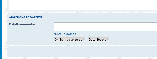

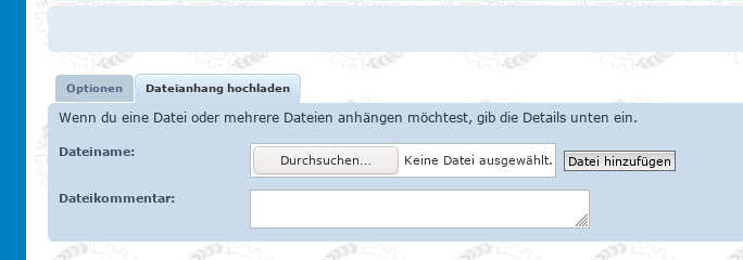

Beitragvon SvenS » 05.05.2021, 10:58
Hallo Engine-John,
unter dem Feld wo du einen Text schreibt kannst, gibt es einen Knopf "Dateianhang hochladen". Dann kannst du eine Datei auswählen und musst anschließend noch auf "Datei hinzufügen" klicken. Siehe Screenshots.
Sven
So sieht es nach dem hochladen aus.
Datei hier auswählen
Hier ist dein Foto.

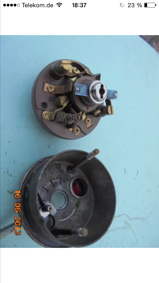

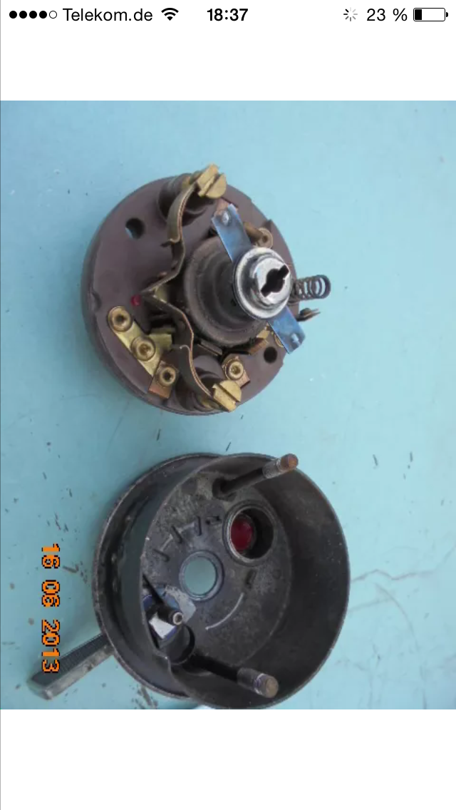

Beitragvon Jerry » 06.05.2021, 10:32
Maybe this is what you are looking for...

Beitragvon Engine-John » 11.05.2021, 11:42
Groß,
Ich kann fast sehen, was fehlt. Haben Sie ein Bild, das diese Seite zeigt?
