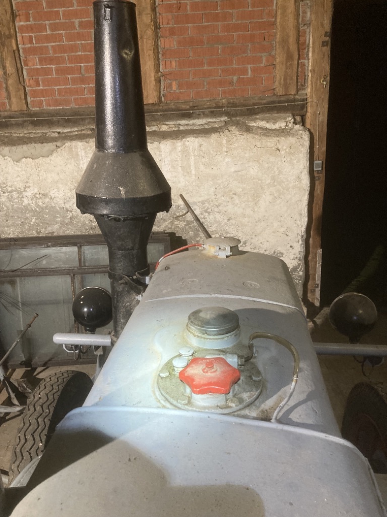

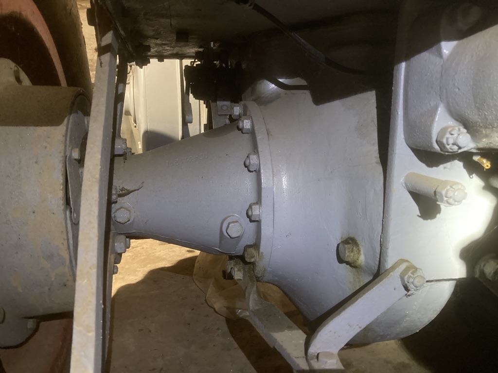

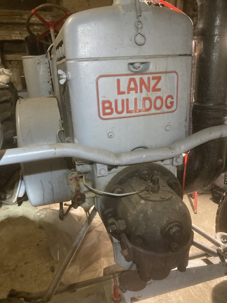

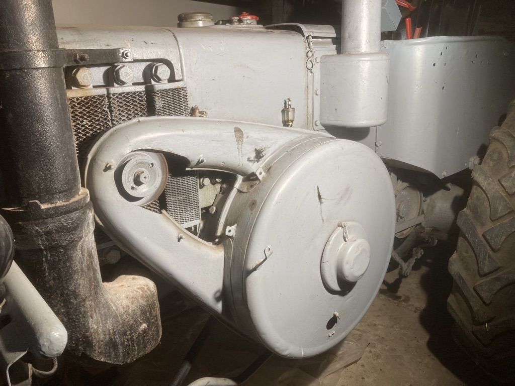

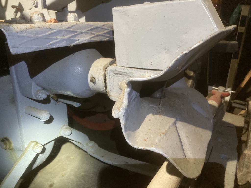

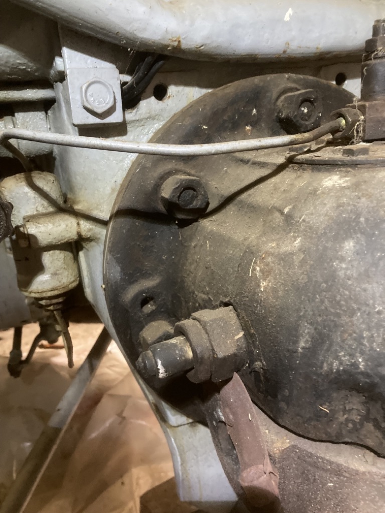

Hallo zusammen , anbei wie besprochen mal einige Bilder.
Leider nicht sehr schön weil die Scheune im Winter immer sehr voll ist.

Beitragvon Thomas Tisch » 06.01.2022, 15:15
ich würde sagen das war ein D9500, der auf Bremsen und 6Gang nachgerüstet wurde.
Großes Getriebe, also kein D85xx
Niedriger Kühler, also kein D15xx
Kein Benzintank, also kein Dxx06
Für einen D9500 spricht auch, daß wohl eine Backenkupplung drin ist. Ich bin mir nicht sicher, aber glaube, daß Ende 39 bei den D9506 schon die kleine Scheibenkupplung verbaut wurde.
Für eine Dxx06 Ausführung würde sprechen, daß eine Stufenpumpe dran und das Loch für das Zündschloß in der Armaturenwand drin ist. Aber, wer kann schon sagen, was da alles noch originale Ausstattung ist.
