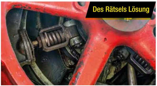

Beitragvon Theo S. » 23.01.2022, 12:25
Auf der Kurbelwelle glaube ich als Endziffern eine 86 zu erkennen. Damit könnte es ein D9511 von 1941 sein > 631686

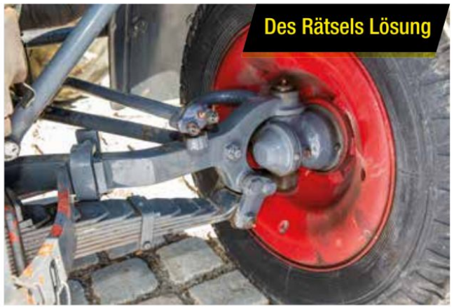

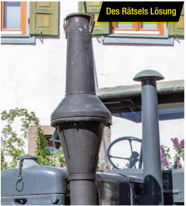

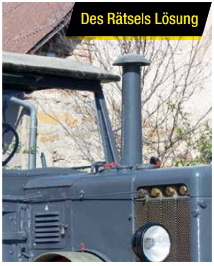

Beitragvon gft » 23.01.2022, 22:07
Naaabend an Alle hier,...
Immer wieder interessant mit diesen Rätseln , aber hier beginnt dies schon daran, das wir es irgendwie mit 2 verschiedenen Leuten oder Accounts zu tun haben und diese beide erst gerade neu dabei sind! :?:
Die Bilder sehen irgendwie so aus als wenn sie irgendwo aus dem Netz stammen oder Anzeigen oder wie auch immer, bissel komisch,... :roll:
Der Bulldog is ebenfalls irgendwie komisch, find ich zumindest,...
Reglerschwungrad "leicht" aber noch nicht Anlasser, schätz ich mal auf Nachkrieg, vor 52!
Handbremse ebenfalls Nachkrieg!
Lima im Riemenlauf, vermutlich original!
Dazu Backenkupplung, andere Farbe, umgebaut für niedrigen Leerlauf??
Hoher Kühler, auch Nachkrieg, da die Angüsse für den Imbert ungebohrt sind, somit kein 35èr!
Auspuff "groß", Acker mit NK Oberteil, vermutlich alles Nachbau!
Vorderachse ebenfalls Nachgriegsvariante - Radgewichte und Lenkarm,.....
Keine "Exportachse" aus den 50èrn, könnte somit auch eine typische Nachfertigung sein?
Breite Bodenplatte in Verbindung mit einer Art Schirmdach, wüsst ich so nicht, wo`s das original gab?
Winde sieht mir persönlich ebenfalls nach "östlicher Produktion" aus, das Sechseck vom Deckel schief, Kasten zu glatt, Spannwinkel zu dünn, keine Kronenmutter!
Dreikammertank mit Bajonettdeckel, also auch Nachkrieg,...
Blinker hängen irgendwie ziemlich hoch,....????
Für mich ist´s eher ein "normaler" 9506 aus 49-51 mit vielen Änderungen, aber es stimmt, eine konkret lesbare Schleppernummer oder Fahrzeugschein könnte helfen, wenn nicht auch da "gebastelt" wurde,....
Grüße, GFT :fahrer:

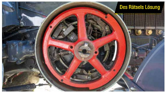

Ich habe mit dem Veranstalter des Gewinnspiels Kontakt aufgenommen, angeblich kommt man mit dem und dem nächsten Bild weiter und kann das Baujahr nach ein bisschen recherchieren bestimmen. Vielleicht kann uns ja ein Fachmann von Euch weiterhelfen?
Screenshot 2022-02-05 at 07-42-30 TBS2_Werkzeugkatalog_2022_gesamt.png (146.18 KiB) 34591-mal betrachtet
boessi

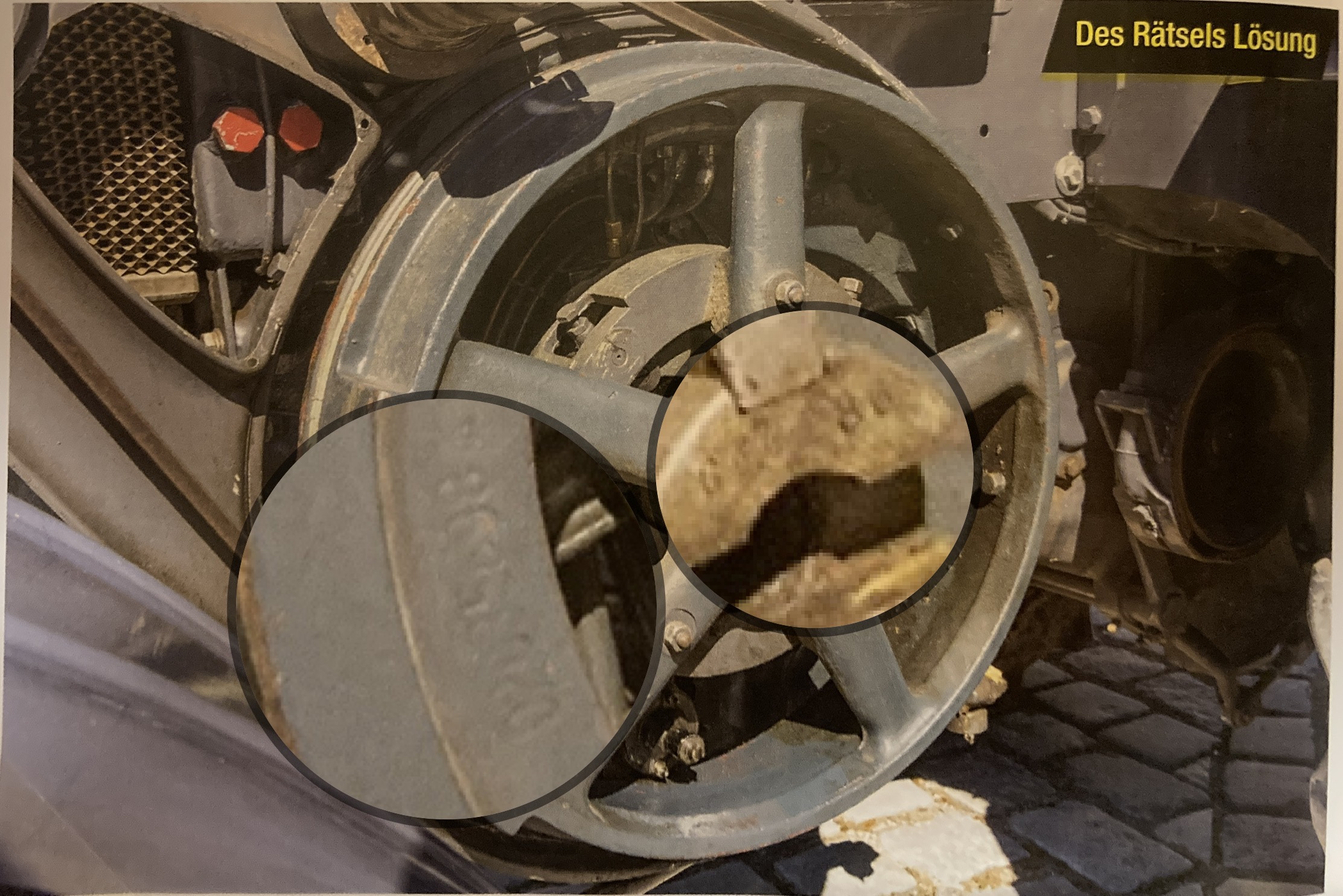

Beitragvon boessi » 05.02.2022, 08:48
Das ist das zweite Bild mit dem man angeblich weiterkommen soll....
Screenshot 2022-02-05 at 07-44-34 TBS2_Werkzeugkatalog_2022_gesamt.png (78.09 KiB) 34591-mal betrachtet

Beitragvon gft » 05.02.2022, 21:39
Also ich als Greenhorn bleibe dabei, es ist ein 45èr oder 55èr Nachkrieg mit sehr vielen nicht dazugehörigen Teilen, höchstwahrscheinlich zum Großteil Nachbau!
Damit ergibt sich das letzmögliche Baujahr als das, welche es sein könnte,.....
Eigentlich hätte ich persönlich aufgrund der Getriebebremse, dem nicht gebohrten Steigrohr und nun 8èr Pumpe auf noch jünger als 44 geschätzt!
Alles in Allem ein denkbar schlechtes Beispiel zur Baujahrbestimmung in einem Quiz, wenn so viel rum gebastelt wurde,... (meine persönliche Meinung)
