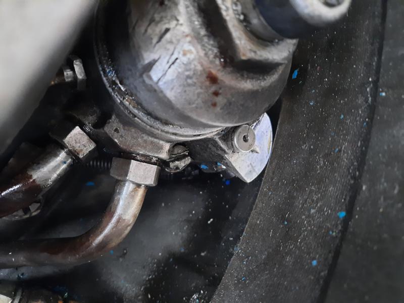

Laut Beschreibung soll wenn der Handgashebel auf unteren Leerlauf steht der Zeiger am Boschöler auf der Markierung stehen
Bei mir steht der ein ganzes Sück rechts davon und erst bei Vollgas auf der Markierung :roll:
Als er gelaufen ist so wie im Video hat er aber ganz schön Öl im Auspuff rausgedrückt....also Öl hat der sicher genug bekommen
Fragen über Fragen
Habe die Düse mal im freien angeschlossen und mit dem Lenkrad gedreht.....bei unterer Leelaufstellung kam so ein Tröpfchen bei oberer Stellung so fast ein Kegel
Kann natürlich auch an der langsamen Drehgeschwindigkeit liegen
so sieht das aus wenn das Handgas auf untere Leerlaufdrehzal steht

Beim Öler sieht die auf dem Foto ersichtliche Marke relativ hoch geschlagen aus,... ???? Der Zeiger hingegen für Leerlaufmarke am Handgashebel relativ richtig vom Gefühl her!
Bei dem Öler handelt es sich um die Variante "Vorkrieg", also um einen, bei dem der Regelkolben seitlich von aussen zu sehen ist! Die Anhebung soll eine Raste über Leerlauf beginnen, so die Einstellung des Reguliermechanismus! Der Beginn der Anhebung ist eigentlich die Marke am Gehäuse! Irgendwas passt da wohl nicht, so wie es scheint! Zuerst ist die mechanische Anlenkung des Regulierkolben zu prüfen bzw. einzustellen! Danach sind die Ölmengen vor Anhebung und bei Vollast zu prüfen und gegebenenfalls einzustellen! Hier auch der Hinweis, Ölereinstellungen sind kritisch und sollten nur gemacht werden wenn man genau weiss was man tut!!!

Das mit der Position der Markierung find ich auch komisch....wenn der Zeiger bei Leerlauf auf der Markierung ist ist er bei Vollgas irgendwo in der Luft....weil die Markierung so weit" oben" ist

Zum Öler, wie gesagt, bei diesem ist die "Anhebung" des Regelkolben für die Zylinderschmierung seitlich von aussen erkennbar, ohne irgendwas anzurühren!
Einfach zu zweit mal ran, einer schaut und einer tritt langsam auf`s Gas!
Punkt der Anhebung ist eigentlich die Position der Markierung Pfeilspitze Zeiger zum Gehäusestrich!
Wenn das nicht passt, ist intern im Öler was falsch!
Dann bleibt immer noch, das unabhängig vom Strich die Anhebung eine Raste über der Leerlaufmarke am Handgas beginnen soll! Das ist allerdings ohne Strich schwierig aus zu machen, da man von Raste zu Raste nur wenige Zehntel am Regelkolben ausmachen kann!

Grundsätzlich ist natürlich die Markierung dazu da, die Stellung, bei der die Standgasfördermenge anliegt, zu markieren.
Aber:
Wenn sie wesentlich von der Werksvorgabe (bei den großen Glühköpfen senkrecht nach unten, ist wahrscheinlich bei den kleinen auch so, bitte schlau machen!), dann hat da jemand dran gestellt. Das muß nicht gleich schlecht sein, läßt aber Unruhe aufkommen und bedarf der Überprüfung!.
Beispiel: Es gab mal einen Kollegen, der Öler eingestellt hat und dabei den Verstellbereich des Ölers soweit eingeschränkt hat, daß zwar im Leerlauf so einigermaßen die nötige Fördermenge zusammenkam, jedoch bei Vollast nurmehr 2/3 der vom Werk vorgegebenen Menge. Das ist mit den heutigen Ölqualitäten wohl durchaus ok, auch mit Last. Hilft vielen auch beim Ölspucken.
Der Nachteil aber: Er hat dabei auch den Leerlaufbereich in den "geregelten" Bereich gelegt (ist sonst bei Stellung "senkrecht" gerade außerhalb). Das sah genauso aus, wie bei Dir. Und das führt (jedenfalls bei mir war das so) dazu, daß die Einstellung auf eben diesen Strich extrem genau sein muß, da hängt es sehr davon ab, daß Du auch nicht ein bischen "schiefer" als der "Einsteller auf den Strich schaust (hoffe, das ist ein bischen verständlch). Nur ein kleines bischen daneben heißt evtl. gleich keine Förderung. Bei mir reichte es beim Auslitern schon, das Gaspedal nicht mit dem Fuß langsam zurück zu lassen, sondern einfach loszulassen -die große Masse im System hat dann dafür gesorgt, daß das Ganze ein Stück weiter zurückdrehte und urplötzlich nichts mehr gefördert wurde. Oder man geht von Vollgas auf LL zurück, dann ist es ok, komme ich von der ASbstellposition, sieht das ganz anders aus. Seit ich das Ganze wieder nach Lanz.Anleitung eingestellt habe, spuckt der Motor auch nicht mehr (eigentlich garnicht) und ich habe eine sichere Ölversorgung.
Also, auslitern, unbedingt. Und auch im LL die Bereiche "unterhalb" anschauen!
Ich hoffe, trotz Romanlänge ist klar geworden, was ich sagen wollte. Die Einstellanleitung gibt es im Netz, oder melde Dich, ich geh dann mal in meinem Archiv suchen.

Langsam geht mir ein Licht auf ( hoffe ich jedenfalls) was das mit der Drehzahl und der Boschöler Markierung auf sich hat
So wie ich das sehe hat der Lanz seinen unteren Leerlaufpunkt irgendwo bei der untern Max Drehzahlmarkierung auf dem Handgashebel.
Das würde dann auch ca. mit der Markierung auf dem Öler übereinstimmen
Kann mir nur vorstellen das der Öler mal der nach "oben" gewanderten Leerlaufdrehzahl angepasst wurde :kratz:

Das man den Öler auf mögliche Unzulänglichkeiten der kraftstoffseitigen Motorregelung angepasst hat mittels Umschlagen der Leerlaufmarke am Gehäuse kann ich mir persönlich kaum vorstellen!
Es bleibt dabei, Systemkenntnisse sind hier wichtig, entweder angelesen, beispielsweise mittels Fachbücher, oder jemanden mit dazu nehmen, der sich auskennt!
Wurde denn die Positionierung der Markierung am Öler mittels Gegenkontrolle seitlich am Öler schon mal geprüft?
Erst danach, wenn man sicher sein kann das das Bauteil "Öler" intern in Ordnung ist, wird extern die Einstellung geprüft, justiert, noch rein mechanisch auf die Gashebelstellung bezogen!
