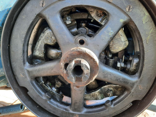

Ich bräuchte mal Hilfe beim demontieren des Schwungrads auf der Kupplungsseite beim 3506
Werd nicht ganz schlau beim Heinl Buch
Keil ist raus und es kommt paar mm raus wird aber noch irgendwie gehalten....hab ich da was übersehen?

hab jetzt noch die Kupplung entspannt und die 3 Bolzen bei den 3 Aufhängungen demontiert wenn ich das so richtig gelesen habe bei Heinl
aber irgendwie will das Rad nicht ab...geht 5mm raus dann ist ende :kratz:
ist die welle vieleicht vorne durch das andrehen etwas erweitert ??? und ich muss mit nem Abzieher rann ?
Glaub die 3 gesicherten Muttern der Belagsaufhängung müssen auch noch ab :kratz:

Beitragvon Keule_86 » 23.03.2022, 08:43
Hallo Timo,
die 3 Kronenmuttern, welche die Kupplungsbacken halten, musst Du noch abschrauben. Dann kommen die Backen mit nach vorne und diese kannst Du dann weiter zur Welle hin "einklappen". Normal sollte das Schwungrad dann an den Backen vorbeigehen.
Ich würde mir aber die Backen und Bolzen vorher markieren/beschriften, dass sie sicher auch wieder auf die gleichen Bolzen kommen.
Schau dass die Welle sauber ist und mit ein bisschen WD 40 flutscht es dann schon. Hin- und Herdrehen auf der Welle hilft auch.
Bei mir war die Welle leicht angerostet, die habe ich mit einem feinen Schleifleinen abgezogen, bis sie blank war.
Deine Vermutung, dass sich die Welle evtl. geweitet hat, kannst ja zuerst mal mit einer Schieblehre messen, dann weisst es sicher.
Als Tipp, lies nicht nur den Ausbau der Teile durch, sondern auch den Einbau. Manche Abschnitte sind da besser beschrieben und Du musst ja nur umgekehrt vorgehen. :mrgreen:

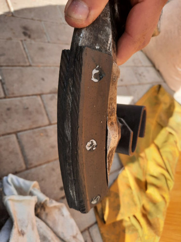

Was sagt ihr zu diesen kupplungs Belägen ?
Stellenweise noch dick aber drozdem die Nieten schon abgeschliffen
