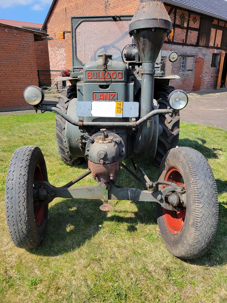

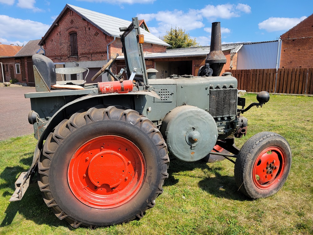

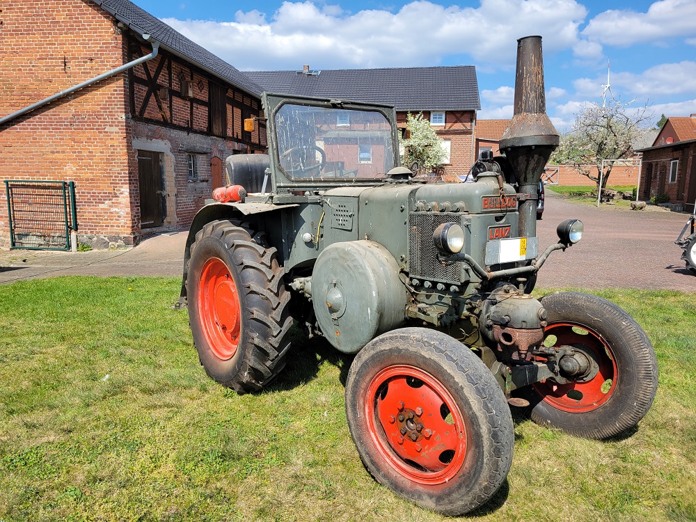

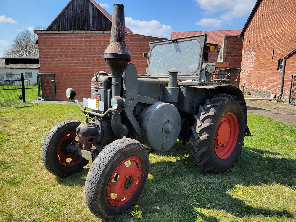

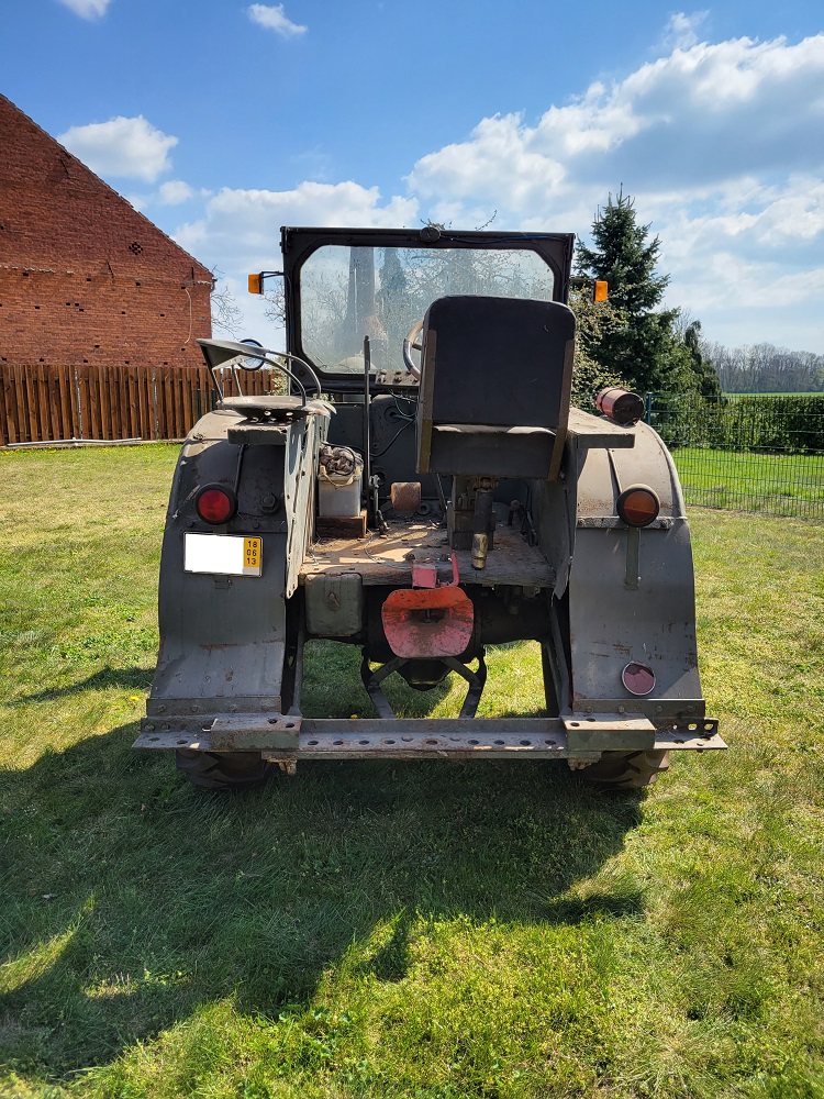

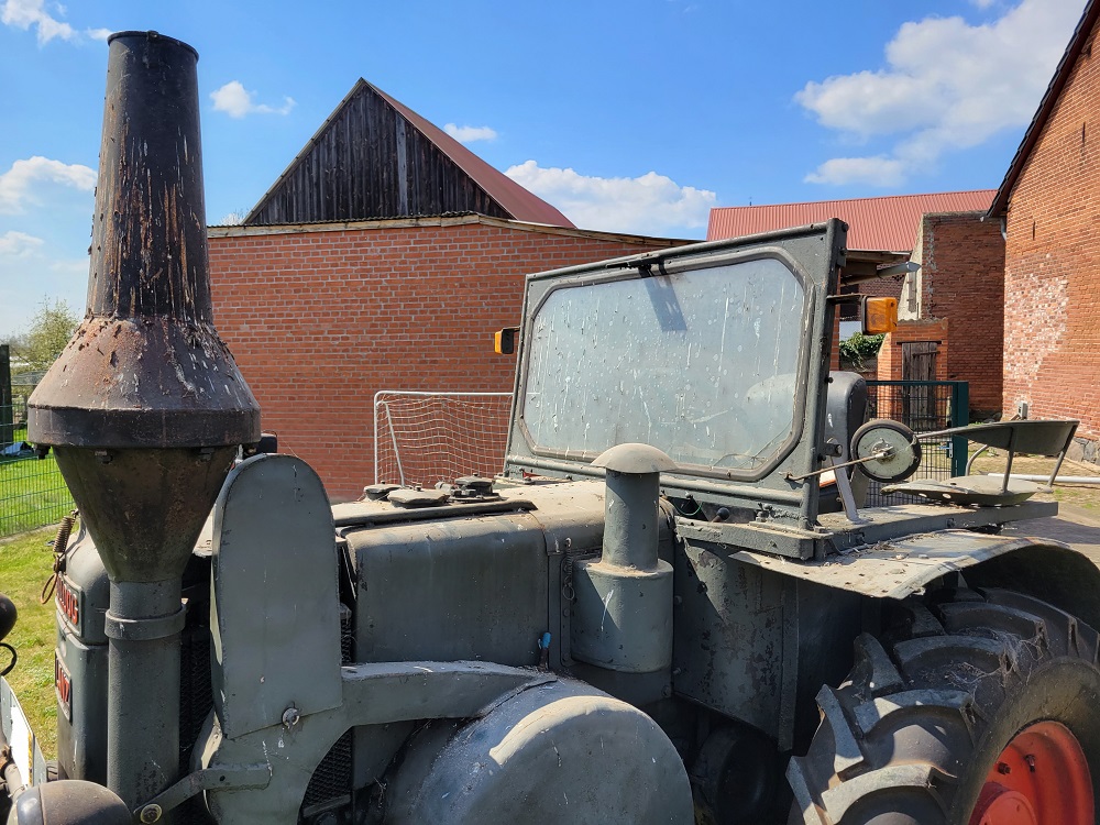

ich in dabei, einer Freundin mit ihrem Bulldog zu helfen.
Aktuell sind die Papiere nicht auffindbar, das Typenschild nicht lesbar und deshalb benötige ich eure Hilfe.
Gefunden habe ich die Nummer der Kurbelwelle 145307 und unter dem Luftfilter 131252.
Reicht das für´s erste oder wo finde ich noch aussagekräftige Nummern?
Der Bulldog stand jetzt rund 9 Jahre in einer Garage und hat am letzten Wochenende mal wieder Frischluft geschnuppert.
Vor dem ersten Start möchte ich soweit die Technik checken, Öle wechseln etc.
Welche Bezugsadressen für Ersatzteile könnt Ihr empfehlen?
Wo bekomme ich passende Unterlagen (Bedienungsanleitung, Ersatzteilliste, Reparaturanleitung...) her?
Danke, Matthias
Hier mal ein paar Bilder:

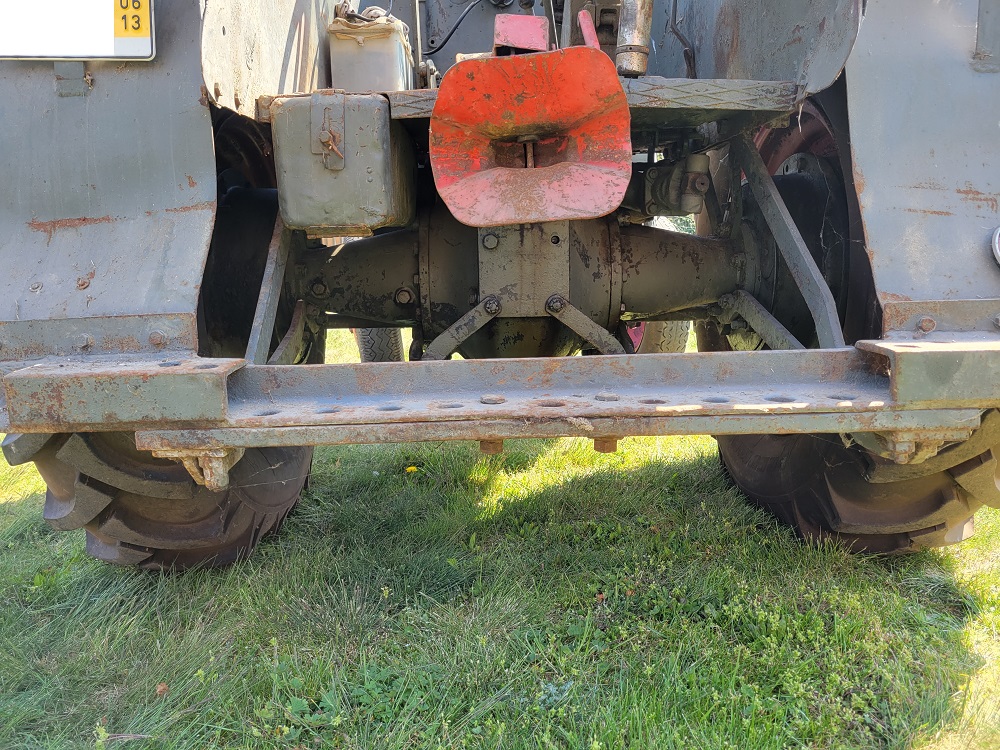

weitere Bilder:

Beitragvon Thomas Tisch » 26.04.2022, 11:15
die 131252 Nummer ist von Anfang 1937, die 145307 Ende 39 oder Anfang 40. Der Wasserkasten/Steigrohr von 1936. Der Kopf ist Nachkrieg. Da paßt also gar nichts zusammen. Das Getriebe scheint ein kleines zu sein, also von einem D8506.

Kann ich noch weitere Nummern zur Bestimmung des Bj. oder zur Bestimmung des Getriebes suchen?
Wenn ja, wo genau?
Und um welchen Typ handelt es sich bei dem Bulldog?

Beitragvon Thomas Tisch » 27.04.2022, 17:46
weitere Stellen für Nummern gibt es nicht. Und wieso weitersuchen, wenn man sich das Bj sowieso "aussuchen" kann. Meines Erachtens ist ein Schlepper das, was auf dem Typenschild steht und das fehlt ja wohl. Wenn ich richtig gesehen habe ist das ein kleines Getrieb, also ein D8506.

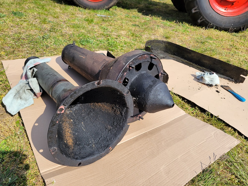

ich bin jetzt zwischenzeitlich weiter:
- Dokumente besorgt
- Grundreinigung aussen
- Auspuff komplett gereinigt
- Kurbelgehäuse soweit es geht gereinigt incl. Sumpf
- alten Diesel abgelassen und 20l frischen Diesel aufgefüllt
- Dieselfilter gereinigt
- die beiden Druckventile gereinigt
- Kraftstoffsystem entlüftet und Sprühbild der Düse geprüft
- Öl ablassen und Filter gereinigt
- Heizlampe überholt und Funktion getestet
- fehlende Handkurbel für Öler hergestellt
