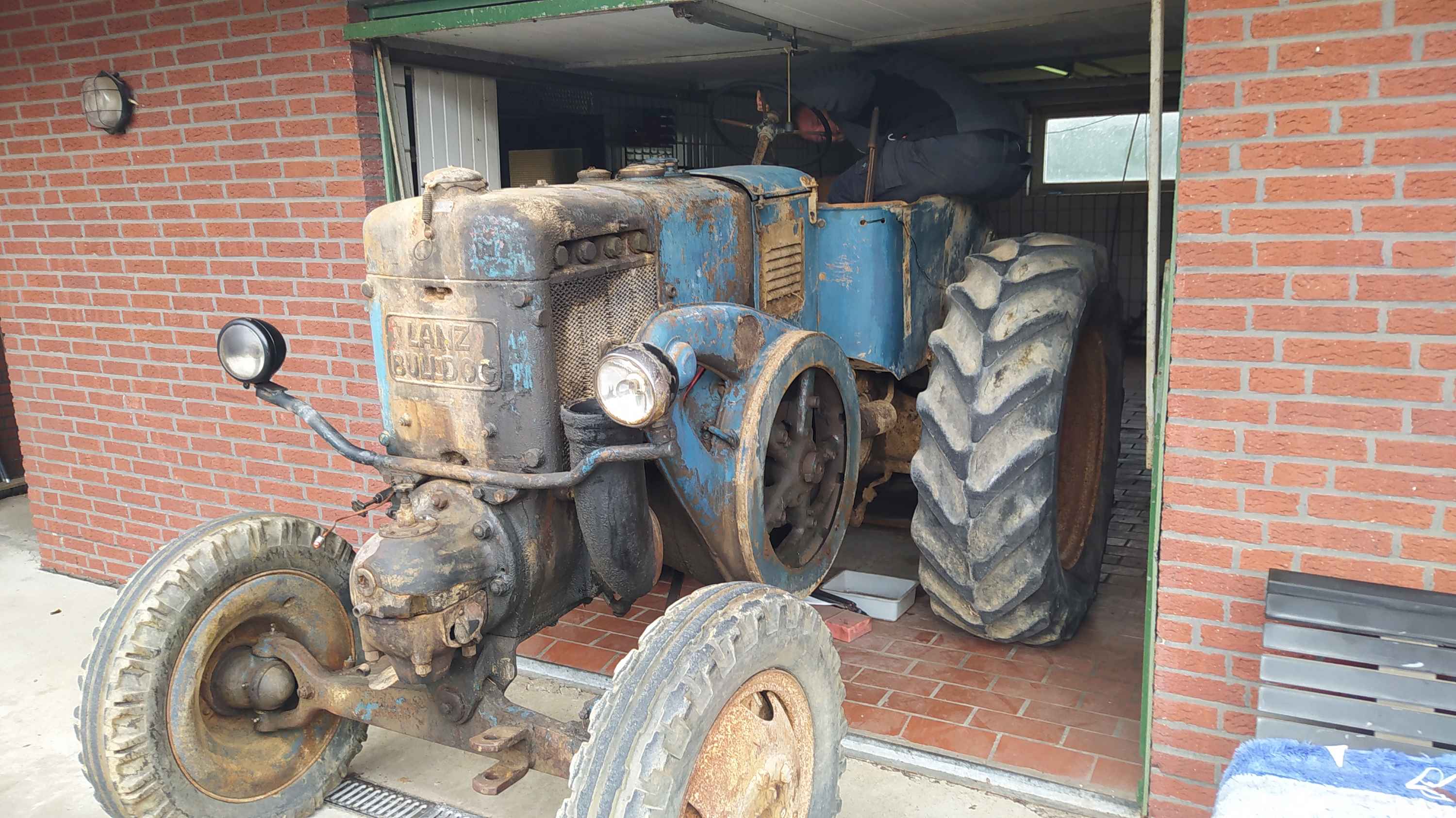

Bin kürzlich in Besitz eines 9506 aus 1953 gekommen. Stammt aus Spanien. Ein echter Scheunenfund. Stand 40 Jahre in einer Scheune. Fotos vom Fund habe ich, sind aber nicht von mir gemacht und kann ich daher vorerst nicht hier veröffentlichen.
Noch viel Erstlack vorhanden, weitestgehend originaler Zustand. Den Verschleiß wird noch ein Bekannter (bei Lanz-Vertragswerkstatt gelernt) beurteilen.

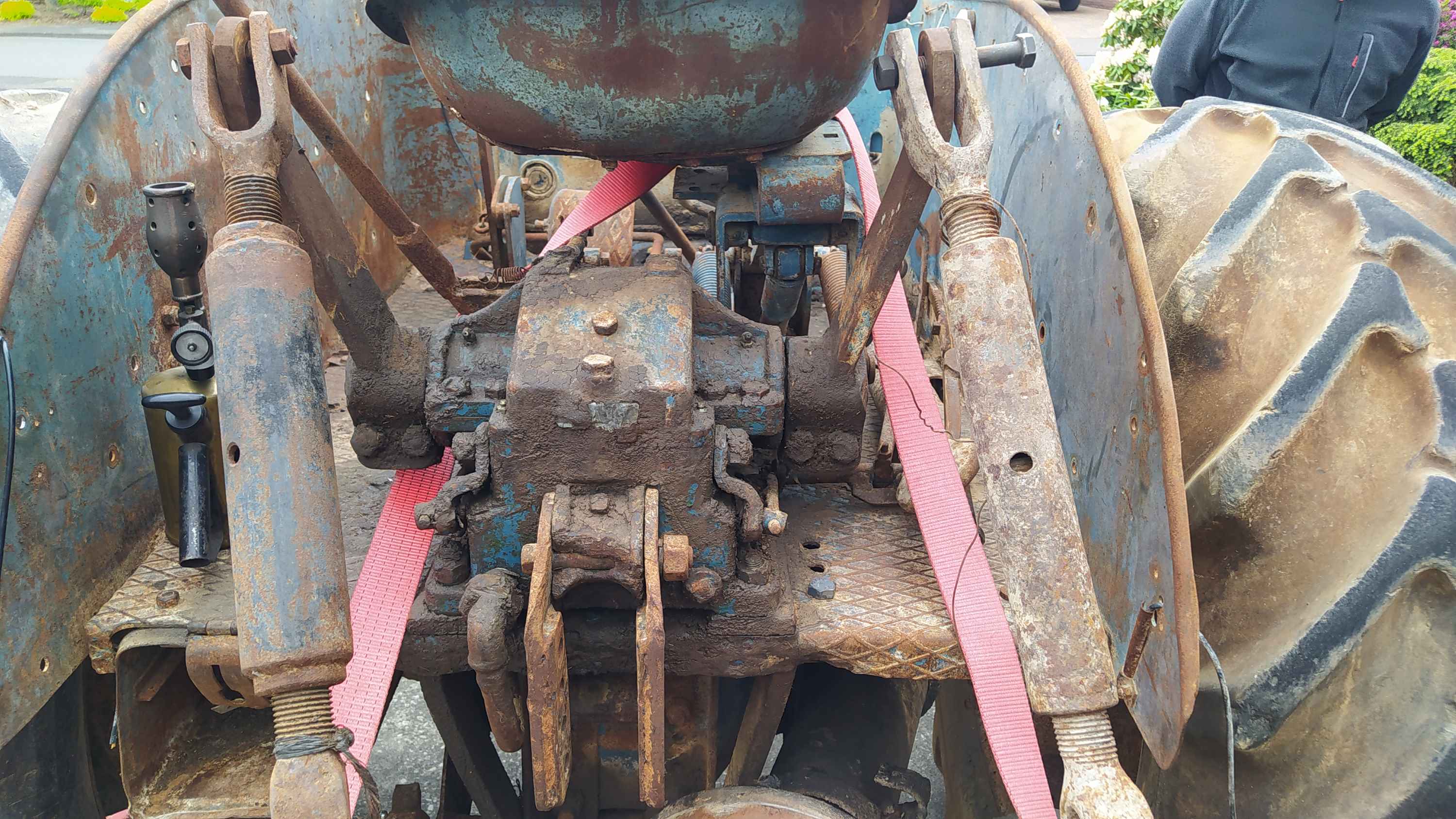

Die Dreipunkthydraulik sehe ich so zum ersten Mal. Gab es die von Lanz ab Werk? Das ganze sieht recht stimmig und nicht sonderlich gebastelt aus.

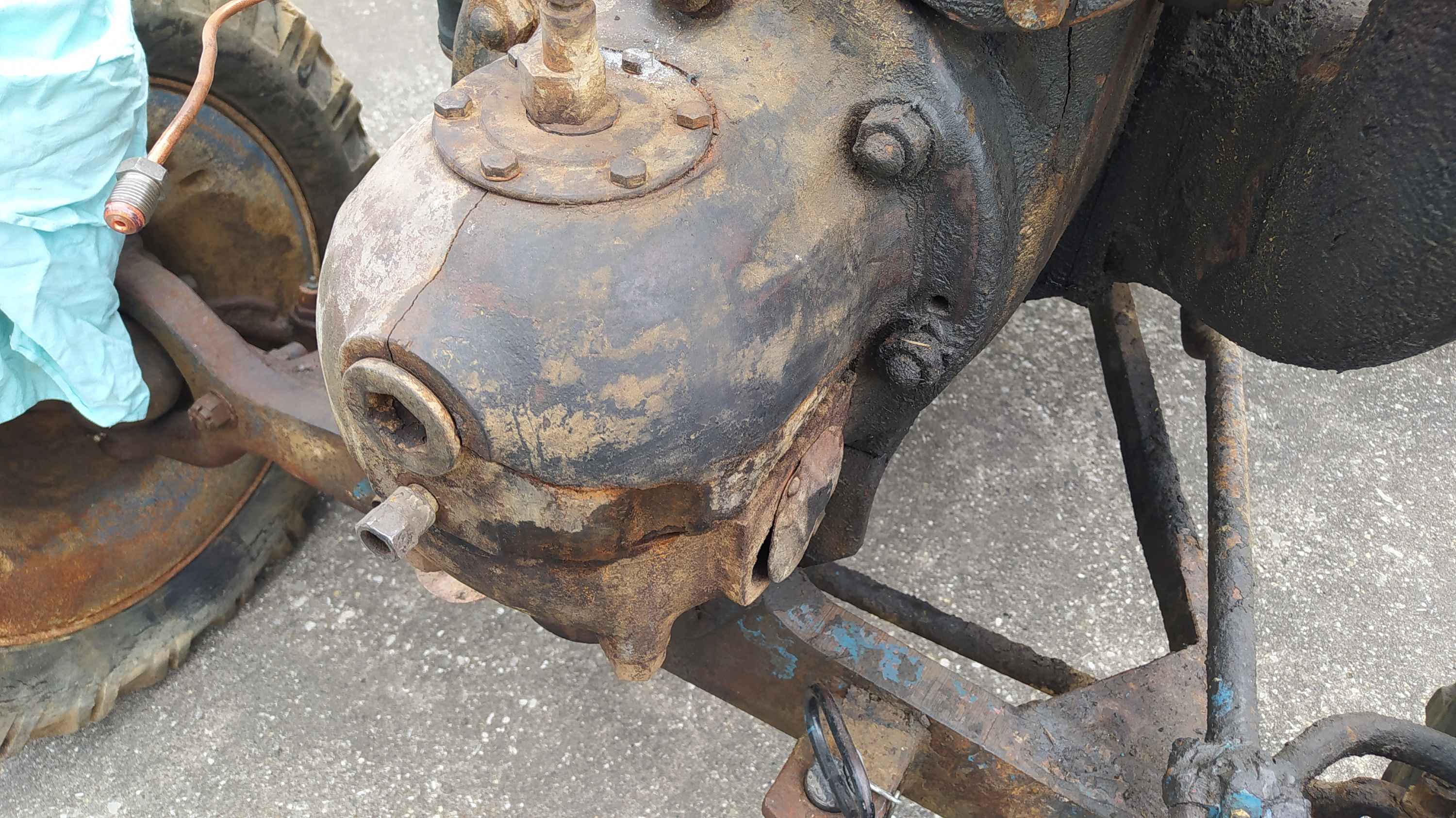

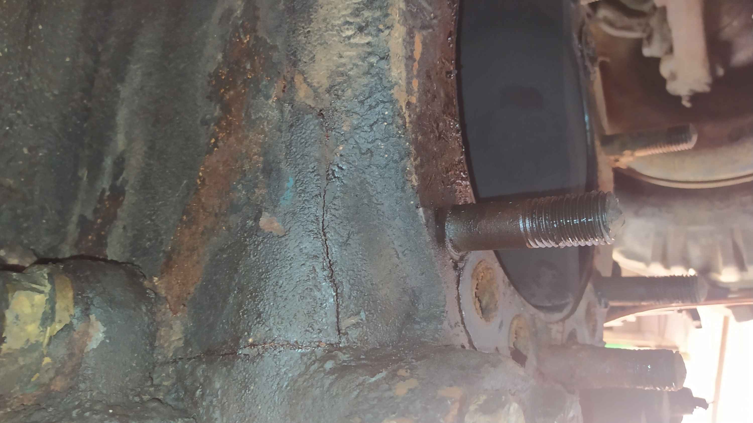

Zudem gibts Frostrisse.
Diese sind nach außen. Also der Zylinder bzw. die Kolbenlaufbahn ist rissfrei. Der Zylinderkopf im Brennraum ist rissfrei.
Frage: Reicht es, wenn ich gegen Wasserverlust abdichte? Wenn ja: schweißen oder kleben?
Wenn nicht geschweißt wird, besteht dann die Gefahr, dass es weiter einreißt?
Schweißen des Zylinderkopfes soll ja auf Dauer nicht halten. Gibt es bei den nachgefertigten auch weniger gute, oder sind die günstigeren auch gut? (lanz-parts.com)

den Riss würde ich sicherheitshalber schweißen lassen. Man kann ja auch nicht erkennen, wie tief er ist.
Schau dir vielleicht mal dieses Video zum Laserschweißen an:
https://www.youtube.com/watch?v=33HsfNKmEuo
https://alphalaser.eu/
Falls du es Laser-Schweißen lässt wäre ich an Erfahrungen interessiert. :fahrer:
