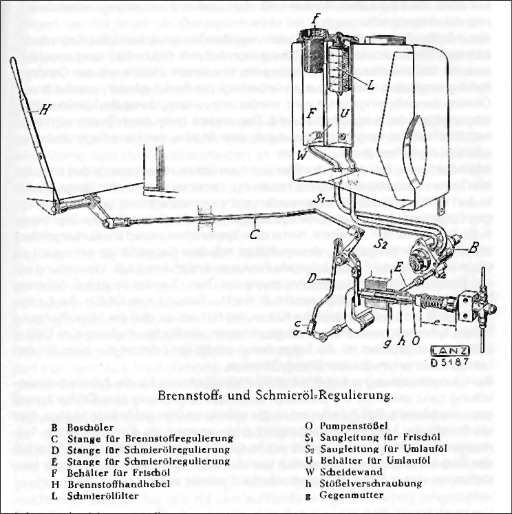

Wenn ich die Nutmutter ganz links löse und an der großen Mutter drehe, kann ich den Pumpenhub verstellen.
Aber was macht die zweite Nutmutter mit der Verstellmöglichkeit rechts neben der großen Mutter?

kann es sein, daß die falsche Stößelführung verbaut ist und wie kann ich das am besten prüfen? Wie lang muss der Stößel sein?

Die Hubbegrenzung (der vordere Teil der Stößelführung) habe ich ausgebaut, da ich keinen gefederten "Daumen" habe.
Die Stößelführung habe ich so eingestellt, dass ich im Leerlauf 0,6mm Hub habe. Allerdings habe ich dann bei Vollgas nur um die 1,6mm Hub, was ohne die Hubbegrenzung zu wenig ist.

Damit Du bei der Fummelei für die richtige Motoreinstellung keine schwer wiegenden Fehler machst, empfehle ich Dir diese Beschreibung dazu.https://www.oskarsellschopp.de/Technik/Lanz/mot.html
Wenn Du erst verstanden hast, wie die Teile der Motor Steuerung zusammen wirken sollen, kannst Du die notwendigen Verbesserungen besser beurteilen und mehr Spaß an Deinem Bulldog haben.
Schönen Gruß von Oskar.
