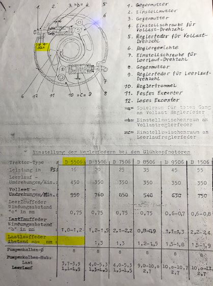

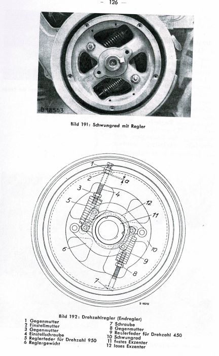

ich bin aktuell auf der Suche nach der Maßangabe für den "toten Gang" (Abstand Lastfedereinstellschraube zur Reglertrommel) des Lanz D5506 Seitenglühkopf.
Leider finde ich weder in meinen Handbüchern noch bei den bekannten Quellen im Internet diese Angaben.
Eventuell hat von euch jemand hier Angaben oder entsprechende Erfahrungswerte.

ich nehme an, Dir wurde bereits geholfen. Da ich diesen Beitrag bei der Suche nach den gleichen Werten gefunden habe, will ich die bei mir gemessenen mal hier reinschreiben, damit der nächste sie hier dann finden kann.
Bei meinem 5506 (läuft sehr gut, hat gute Leistung etc.) sind die Werte wie folgt:
Kontermutterabstand zur Reglertrommel: ca. 1,7-1,8 mm (etwas diffizil genauer zu messen). Vermutlich war die Vorgabe in etwa 1,5 - 1,9mm.
Abstand Reglerfedern:
Lastfeder 1,5 mm (Abregeldrehzahl knapp über 1000 U/min)
Leerlauffeder: Bei mir 0,45 mm (bei Drehzahl 360 U/min, Soll ist 450 U/min).
Der Schlepper hat gemessene 17 PS an der Zapfwelle, passt also.
