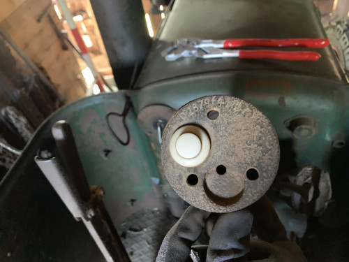

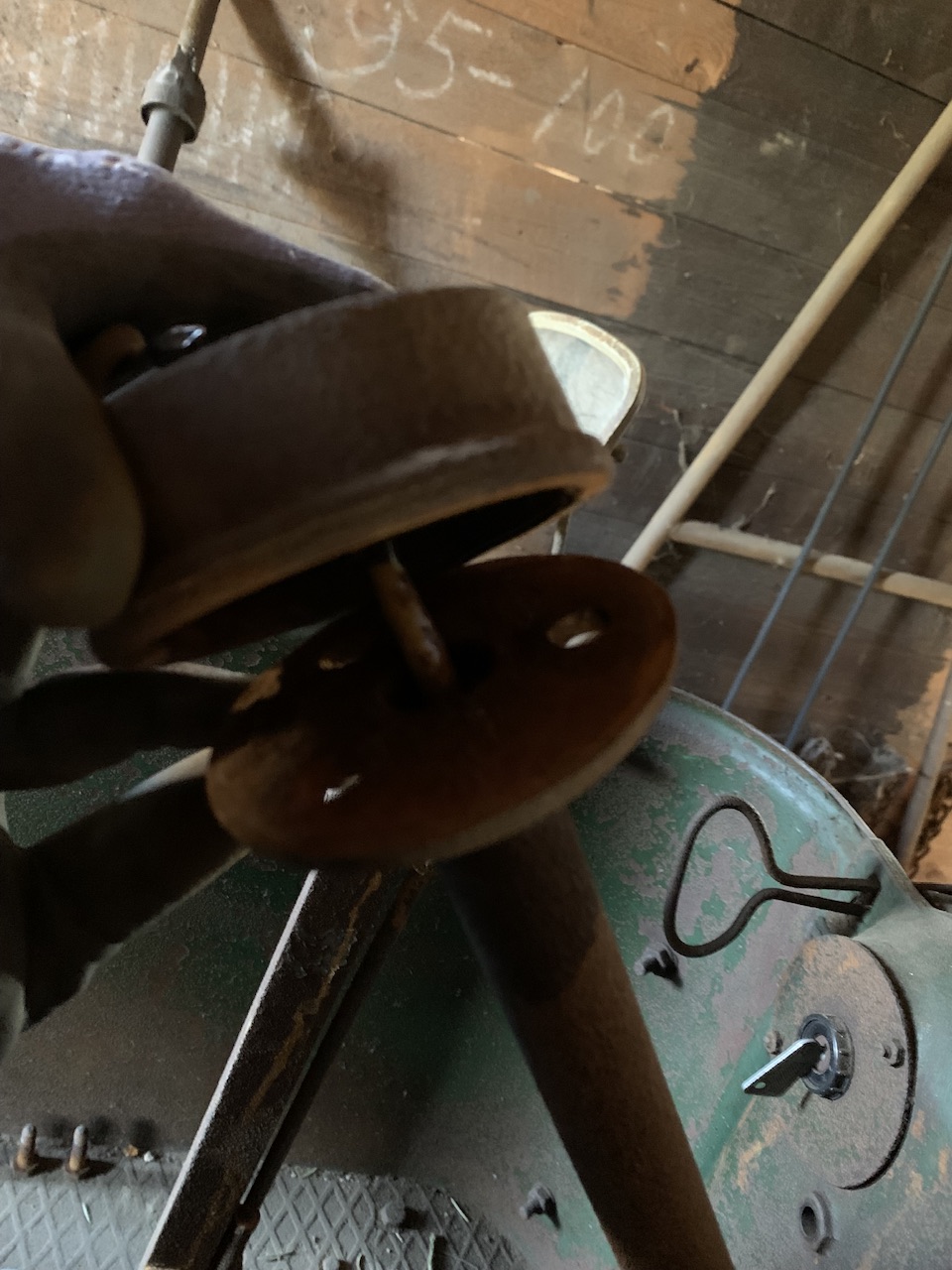

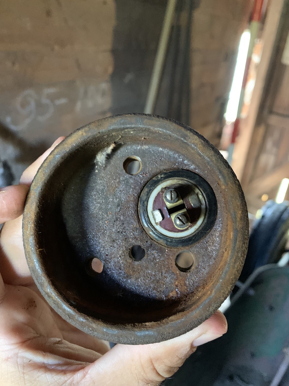

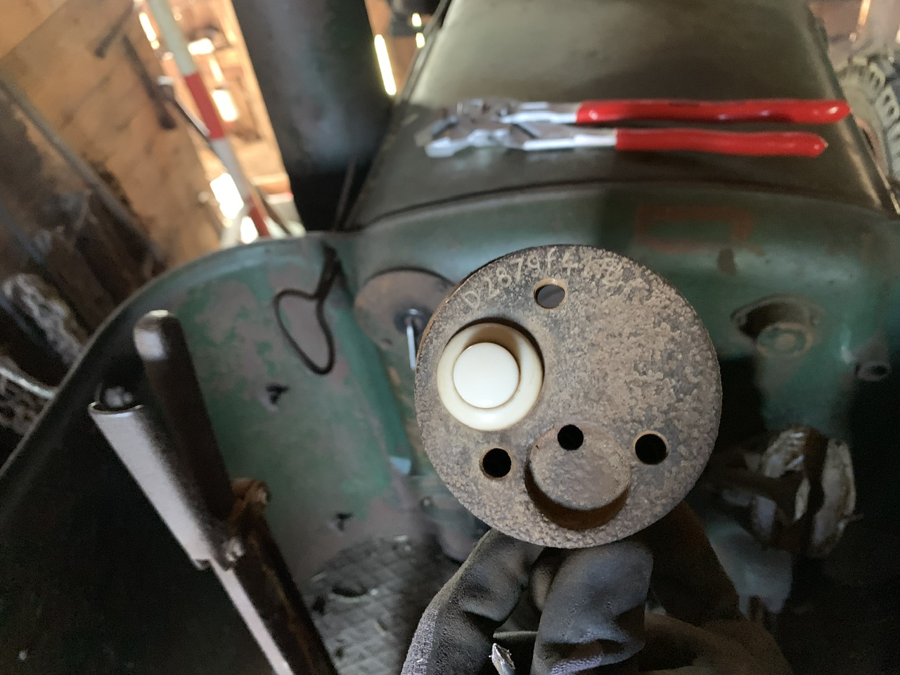

ich bin gerade dabei, meinen Lanz Bulldog D7506 TÜV-fertig zu machen. Nun bin ich schon eine ganze Weile auf der Suche nach einem passenden Blinkerschalter. Kann mir jemand weiterhelfen? Ich stelle mal ein paar Bilder vom Schwanenhals online. Dort habe ich nur eine Öffnung in der der Knopf für die Hupe steckt. Zweiteres ist nur eine Vertiefung. Aber wie sollte dort ein Blinkerschalter rein passen bzw. welcher? Über Hilfe würde ich mich sehr freuen!

Anbei die versprochen Bilder

In die Vertiefung im Deckel gehört der Hupenknopf, das ist einer aus Alu. Der Blinkerschalter, bzw.. zu der Zeit der Winkerschalter, Blinker gab es ja damals noch nicht, gehört natürlich in die Bohrung wo bei dir jetzt der nicht originale Hupenknopf sitzt. Das Problem ist halt das es von Bosch nur ein Einkreisschalter ist, da klappt es mit dem Bremslicht nicht, Außer du kaufst dir so eine Elektronikbox mit Brems- Blinklichtumschaltung.
