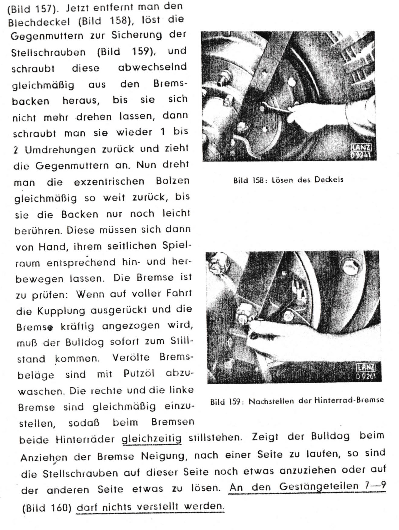

Ich habe eine BAL aus Mitte der 30er Jahre, da ist noch dein Nutmuttern-Nachsteller drin.
Ich gehe stark davon aus, dass Du deine Bremsen schon längst eingestellt bekommen hast, aber der Vollständigkeit halber:
- Gestänge Aushängen
- (offiziell, meist aber nicht möglich da Festgerostet): an beiden Exzenderbolzen Kontermuttern lösen und Bolzen drehen, bis sie das Bremsband an die Trommel anlegen
- Nun:
BAL Hinterradbremse nachstellen (Auszug)
