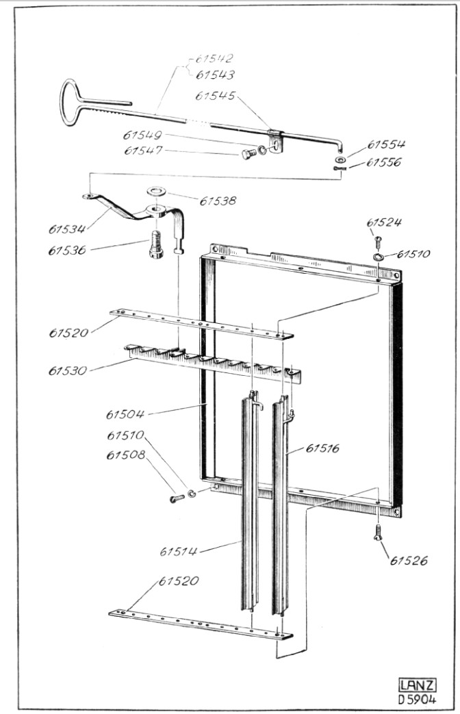

da ich bei meinem 8506 die Kühlerelemente runter habe, wollte ich in dem Atemzug eine Kühlerjalousie nachrüsten.
Nun stellt sich mir die Frage, wo diese befestigt wird, ich sehe hinter den Kühlerelementen keine Befestigungsmöglichkeit?
Und ich sehe keine Durchführung für die Betätigungsstange.
kann mir einer Tipps geben?
Bild aus Ersatzteilliste
Vielleicht hilft das

Danke für das Foto.
Die Betätigung geht also zw. 2 Elementen durch...
Die 4 befestigungspunkte habe ich nun auch gefunden. waren komplett mit dreck zu und überlackiert
