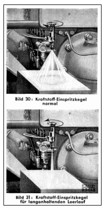

Die von Lanz für die Glühkopf-Bulldogs entwickelte Einspritzdüse ist verstellbar konstruiert worden, weil der Glühkopfmotor bei längerem Leerlauf eine andere Einspritzung verlangt als unter Last. Diese Besonderheit wurde damals notwendig, weil dieser Bulldog in der Praxis häufig lange im Leerlauf belassen wurde und an langen Gefällstrecken so aus ging wie Dein Bulldog jetzt nach 1/4 Std.Leerlauf. Seit 1970 mit Beginn der Oldtimerszene sind viele Nachbauteile wie die "Einheitsdüse"am Markt, Sie hat modernere Dichtungen statt der alten Stopfbüchse, berücksichtigt aber die Bedürfnisse des Glühkopf-Bulldogs nicht. Du hast nicht nur einen alt aussehenden Trecker sondern auch sehr alte Technik, die nur auf ihre spezielle Art funktioniert. Die moderne Düse ersetzt das gerine Dichtungsproblem der alten durch neue Probleme wie Deines. Sonst wäre gegen bessere Neuteile nichts einzuwenden,

Lanz-Einspritzdüse für Glühkopf-Bulldogs
