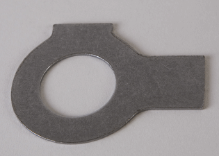

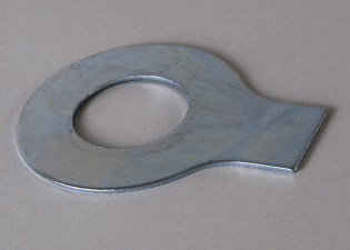

Bin auch auf der Suche danach. Wenn du mal googlest findest du welche, aber immer nur als
100er Paket.
Das sollten die beiden sein, nach denen wir suchen, oder? Leider wurden beide Normen zurückgezogen,
da anscheinend keiner mehr Lust auf altbewehrtes hat.
Hatte auch schon überlegt bei uns in der Firma welche lasern zu lassen, hat aber bisher noch
nicht geklappt.
Wenn jemand ne Quelle kennt, ich habe Interesse. Wenn jemand ne 50er oder 100er Packung
kauft, was ich nicht glaube, würde ich mich beteiligen. Ich suche für M10, M16 und M20.
Wenn nichts zu machen ist, würde ich das Lasern mal in Angriff nehmen, wird aber nichts vor
August werden, da ich noch mehrere Wochen auf Montage fahre und danach Urlaub habe.
DIN 463
DIN 93
Christian
