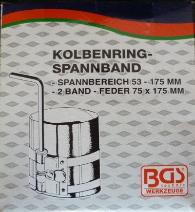

Beitragvon Jerry » 23.07.2010, 13:59
Tach zusammen,
Ihr habt mich mit dem Thema ja doch etwas verunsichert. Musste doch direkt
mal nachschauen ob meins evtl. zu klein ist.
Habe letztes Jahr dieses hier über ebay gekauft und die 175 mm beziehen sich
definitiv auf den max. Durchmesser.
Christian

Beitragvon Sepp » 24.07.2010, 11:13
Hallo Jerry,
kann deine Angaben nur bestätigen. Habe mir das von dir abgebildete Kolbenringspannband gekauft und auch schon benutzt bei meinem 2816 VD. Es hat alles wunderbar geklappt und ist seinen Preis wert.
