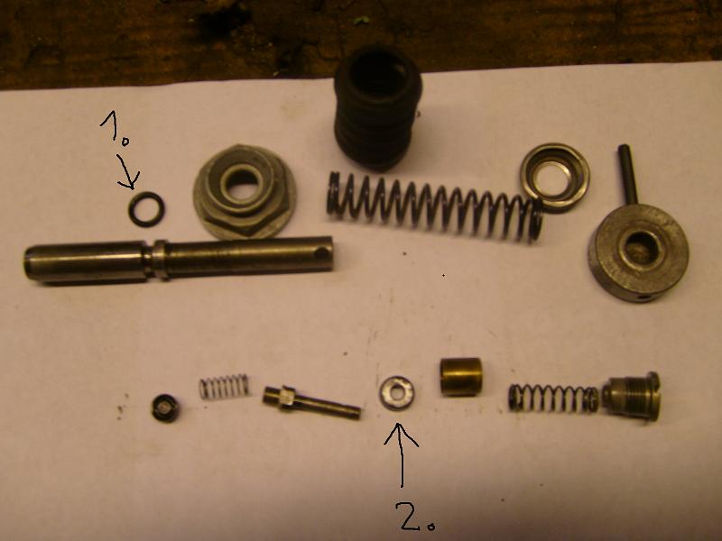

Beitragvon LanzLinde » 13.09.2010, 10:52
Hallo Volker,
hatte heute mal zeit um ein Foto vom Ölvorpumper im zerlegtem Zustand zu machen.
Hoffe das du damit etwas anfangen kannst und es dir weiter hilft!
Teil Nummer 1; O-ring 8x2
Teil Nummer 2; Nutring 4x10x4
MFG Markus
