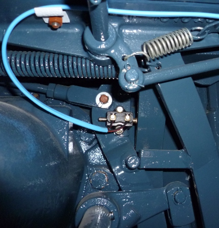

hier ist das versprochene Foto.
Der Schalter ist nicht direkt an den Hebel geschraubt, sondern
mit einem Halteblech.
Die Bremstrommel gingen bei mir sogar mit dem
Kunststoffhammer runter...
Bremslichtschalter VD

Beitragvon Stefan-Silvia » 17.12.2011, 13:44
Hallo Zusammen,
danke für Eure Infos und das Bild, hat mir sehr geholfen :beifall: .
Da Delegro mir einen verkehrten Bremslichtschalter geschickt hat :evil: , kam ich mit dem Einbau nicht klar.
Habe jetzt aber den richtigen Schalter und schon macht alles Sinn :idea: ! Danke nochmal
Gruß Stefan
