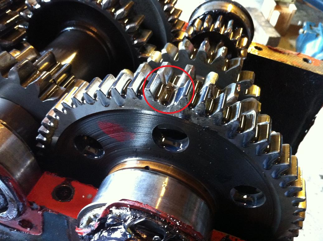

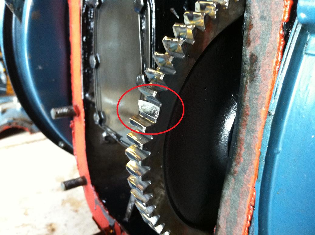

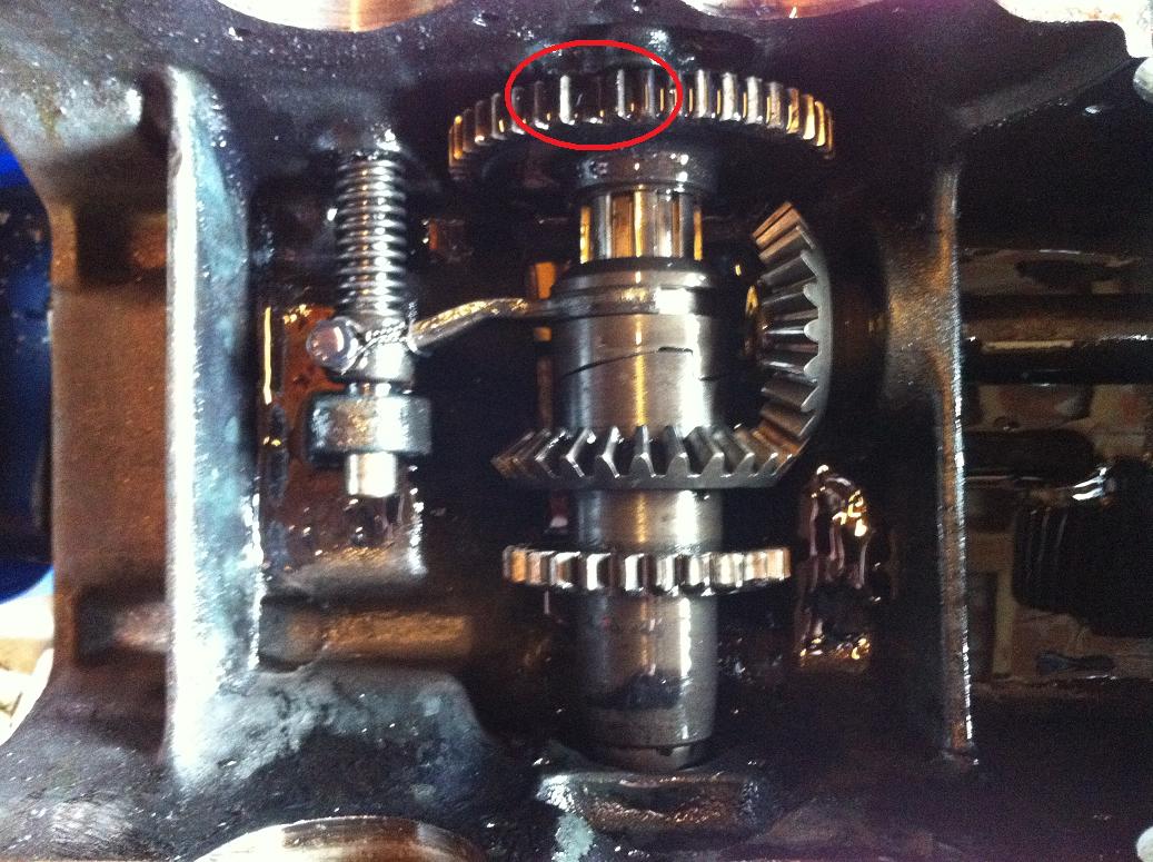

So gestern hatte ich endlich mal Zeit mein Getriebe zu öffnen. Gefunden hab ich jedoch lediglich die abgebrochenen Zähne. Die Frage stellt sich halt, war es Materialschwäche oder -fehler evtl. auch wegen den schnellen Getrieberädern oder war der Auslöser etwas anderes. Nicht dass ich jetzt die drei beschädigten Zahnräder tausche und mir passiert im Anschluss das Gleiche nochmal :oops:
Hier die ersten Schadensbilder:
1. Welle
Zwischenrad
untere Getriebewelle
