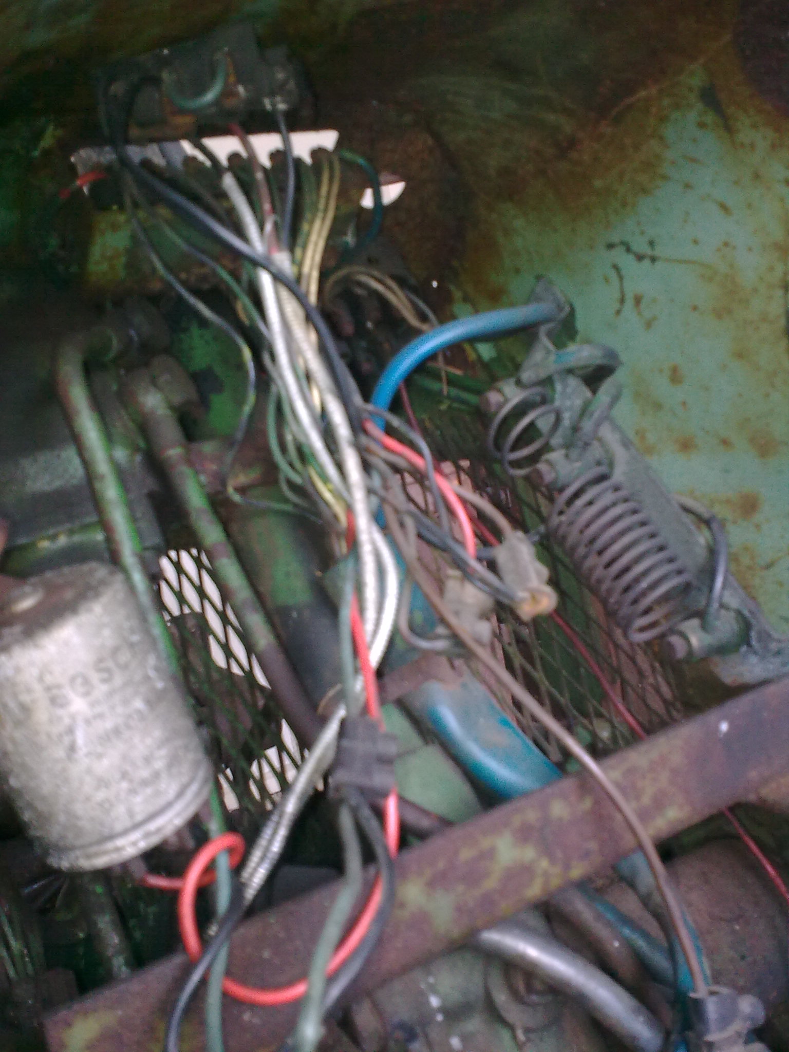

Ich bin auf der Suche nach einem Vorglühwiderstand mit drei Anschlüssen. Habe selber schon lange im Netz gesucht und auf Händlerseiten geschaut. Nichts gefunden. Es geht um den Vorglühwiderstand der bei nahezu oder eventuell sogar allen Volldieselbulldog montiert ist ab Werk. Er hat eine kleine Wendel/Spirale mit zwei Windungen sowie eine große Wendel/Spirale mit mehreren Windungen. Der mittlere Kabelanschluss geht an Klemme 17 des Vorglühanlaßschalter. Der Kabelanschluss an der großen Wendel geht an die Glühkerze. Der Kabelanschluss an der kleinen Wendel geht an den Glühüberwacher. Das Teil ist von Beru.

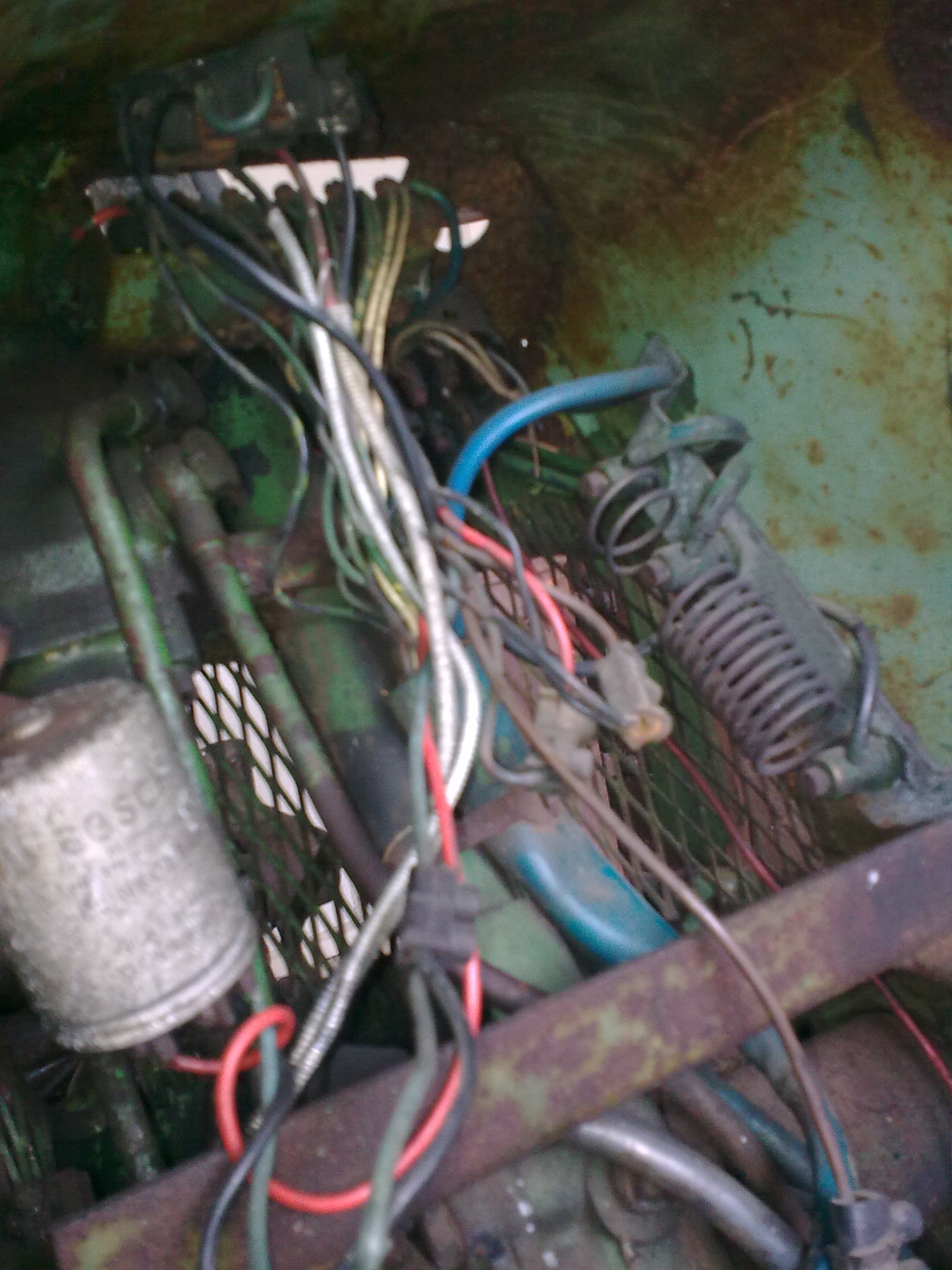

Widerstand 2016.JPG (31.53 KiB) 34850-mal betrachtet
Vorwiderstand E L.JPG (15.97 KiB) 34850-mal betrachtet
Vorwiderstand E L 1.JPG (14.93 KiB) 34850-mal betrachtet
anbei ein Bild vom 2016ner,
vor Ausbau hat die Glühanlage funktioniert.
Ich gehe davon aus das die Widerstände Original sind.
Laut EL sind Widerstände mit zwei Anschlüssen vorgesehen,
allerdings werden laut E L zwei Widerstände verbaut.
Das könnte deine Lösung sein falls nur ein Widerstand,
besser gesagt zwei in einem verbaut wurden.
Bei meinem3016ner war die Glühanlage auch so installiert.
mfG
Hannes

Ich habe das jetzt mal vereinfacht: Das Kabel von Klemme 17 Vorglühanlaßschalter sowie das Kabel vom Glühüberwacher sind zusammen an einem Anschluss des Vorglühwiderstandes angeschlossen. So wird es auch auf vielen Stromplänen gezeigt die man im Netz findet und auch in Fachzeitschriften zum Thema.
Die Kerze ist eine mit 0,9 Volt.
Der Überwacher einer mit 1,7 Volt.
Wenn ich vorglühe habe ich Strom an der Glühkerze. Aber der Glühüberwacher glüht nicht. Das gleiche Phänomen habe ich an unserem Volldiesel Bulldog. Da stört es mich nicht weiter, weil der auch so super anspringt. Man muss nur bis 10 zählen können... :D Bei dem habe ich bei der Bestückung der elektrischen Komponenten aber auch nicht darauf geachtet, wieviel Volt welche Komponente hat.
Aber jetzt habe ich extra darauf geachtet, dass alles zusammengehört und es glüht der Überwacher dennoch nicht. Liegt es nur an der fehlenden kleinen Wendel des Vorglühwiderstandes? Wenn der Glühüberwacher nicht glüht, glüht dann auch die Glühkerze nicht? Aber warum springt dann der Volldiesel so gut an?
Und nun?

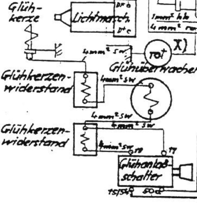

anbei ein Auszug aus dem Original Schaltplan 1616, 2016, 2416 oder 2816
eventuell hilft der weiter.

So wie ich die Handzeichnung Deines Schaltplanes sehe ist der Anschluß falsch. Und zwar: Der Glühanlassschalter hat 2 Ausgänge (Klemme 19 und 17).
Soviel ich weiß wird die Klemme 19 vor dem G l ü h überwacher angeschlossen und Klemme 17 am Ende des Glühüberwacher.
Das hat folgenden Sinn: Wenn ich den Anlasser betätige sinkt durch die hohe Stromaufnahme des Anlassers die Spannung. Deshalb wird der Glühüberwacher übergangen und tritt dadurch, daß beim beim Betätigen des Anlassers nur Klemme 17 und Klemme 50 (führt zum Anlasser-Magnetschalter) außer Funktion.
Außerdem entnehme ich dem Reparatur und Einstelltabellen Taschenkalender fürMotoren in Schleppern Band 1, Vogel Buch-Verlag folgendes zu der Lanz 16er Serie folgendes: Glühkerze KE/GA 4/17 oder Beru 247 Ge
Glühkontroller : SHWJ 7L 1Z oder Beru KOFK
Glühwiderstand: SWJ 10/4 Z oder Beru WN 34/38
Soviel ich weiß waren früher bei fast allen Schleppern (auch bis 4 Zylinder) Glühkerzen und Glühüberwacher gleich, nämich je 1,7 Volt,.
Der Überstrom wurde dann mittels passendem Glühwiderstand aufgenommen.
MfG ditmar

Die Handzeichnung ist leider nicht von mir,
der Ausschnitt ist aus einem Original Lanz Schaltplan entnommen.

Zu Eurer interessanten Diskussion möchte ich noch eine Zeichnung beitragen.
Beim Vorglühen fließt der Strom nur über Klemme 19 vom Glühanlassschalter zum Glühüberwacher, beim Starten nur über Klemme 17 unter Umgehung der Glühüberwachung direkt zu den Kerzen.
Wenn der Glühüberwacher also beim Vorglühen nicht zum Glühen kommt, stimmt was an dem GA-Schalter oder der Verkabelung nicht.
Der Volldiesel-Bulldog hat von zu Hause 2 normale Vorwiederstände hintereinander geschaltet mitbekommen, damit die Gesamtspannung im Glühkreis mit nur 1 Kerze annähernd 12 Volt erreicht.

Beim Treckerhannes seinem Schaltplan ist es doch ganz gut gezeichnet , beim starten wird ein widerstand abgeschaltet. ob das nun der Glühüberwacher oder ein Vorglühwiderstand ist , spielt hier doch keine Rolle . Hauptsache die entsprechenden widerstandswerte stimmen . Und beim Glühen sieht man immer noch , ob über Die Kerze noch Strom fliesst .
Grüsse Andre
