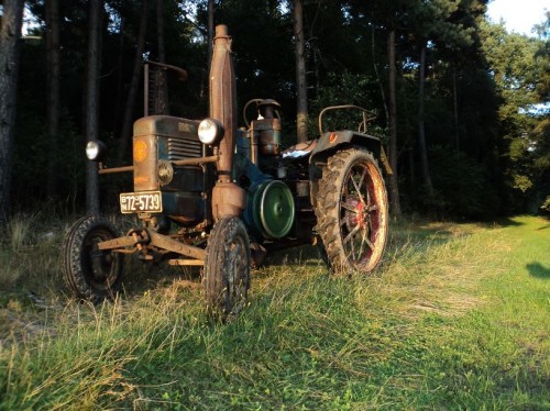

Das isser übrigens:

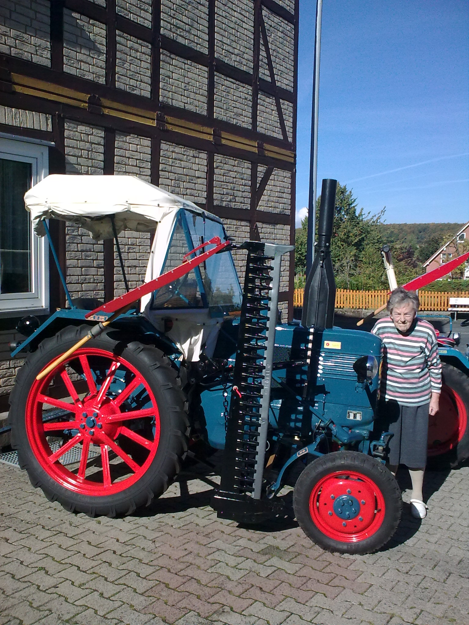

Ist das auch ein Mörtl- Mähwerk so wie bei unserem Lanz Bulldog D1706?
Re: Düse wie überholen?
Beitragvon Rainer » 21.09.2014, 20:00
Hi Gordon,
jau, das ist ein Mörtl, nur leider habe ich kein Schwadbrett mehr.
