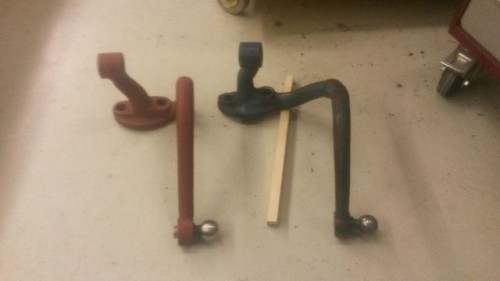

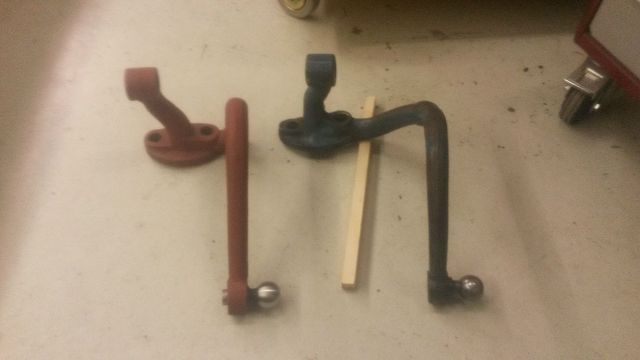

Ich habe ein leidiges Problem mit der Lenkung meines Halbdiesels D6516.
Der Lenkhebel hat einen Riss und ich getraue mich nicht dies so zu belassen. Deswegen habe ich seit letzten Sommer einen Ersatz gesucht. Leider war keiner zu finden. Nach langem rätseln habe ich dann ende Nov. einen vom Glühkopf bestellt. Diesen wollte ich dann heiss passend biegen. Heute ist nun der Hebel eingetroffen, leider habe ich erst jetzt festgestellt das nicht nur der Lenkstangenhebel wie erwartet falsch gebogen ist sondern auch der Hebel für die Spurstange. Weiss einer einen Rat? Ich bin für jede hilfe Dankbar da ich mir momentan nicht mehr zu helfen weis.
blau der gerissenen Hebel, rot das Ersatzteil

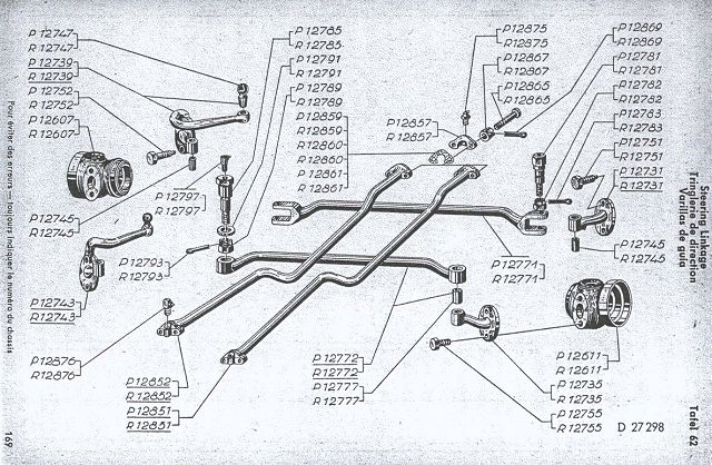

hier die Beiden ausführungen gem. ETL

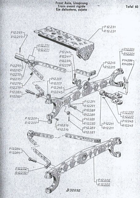

hier die Beiden verschiedenen Achsausführungen gem. ETL
