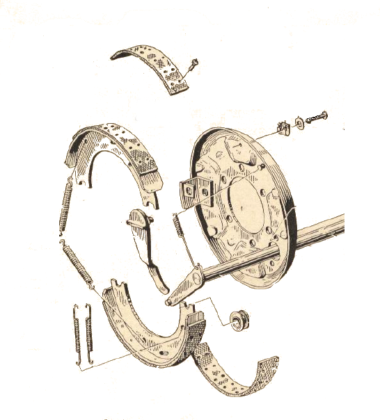

Beitragvon engineer » 27.12.2016, 16:34
Hab doch noch ein Bild gefunden!

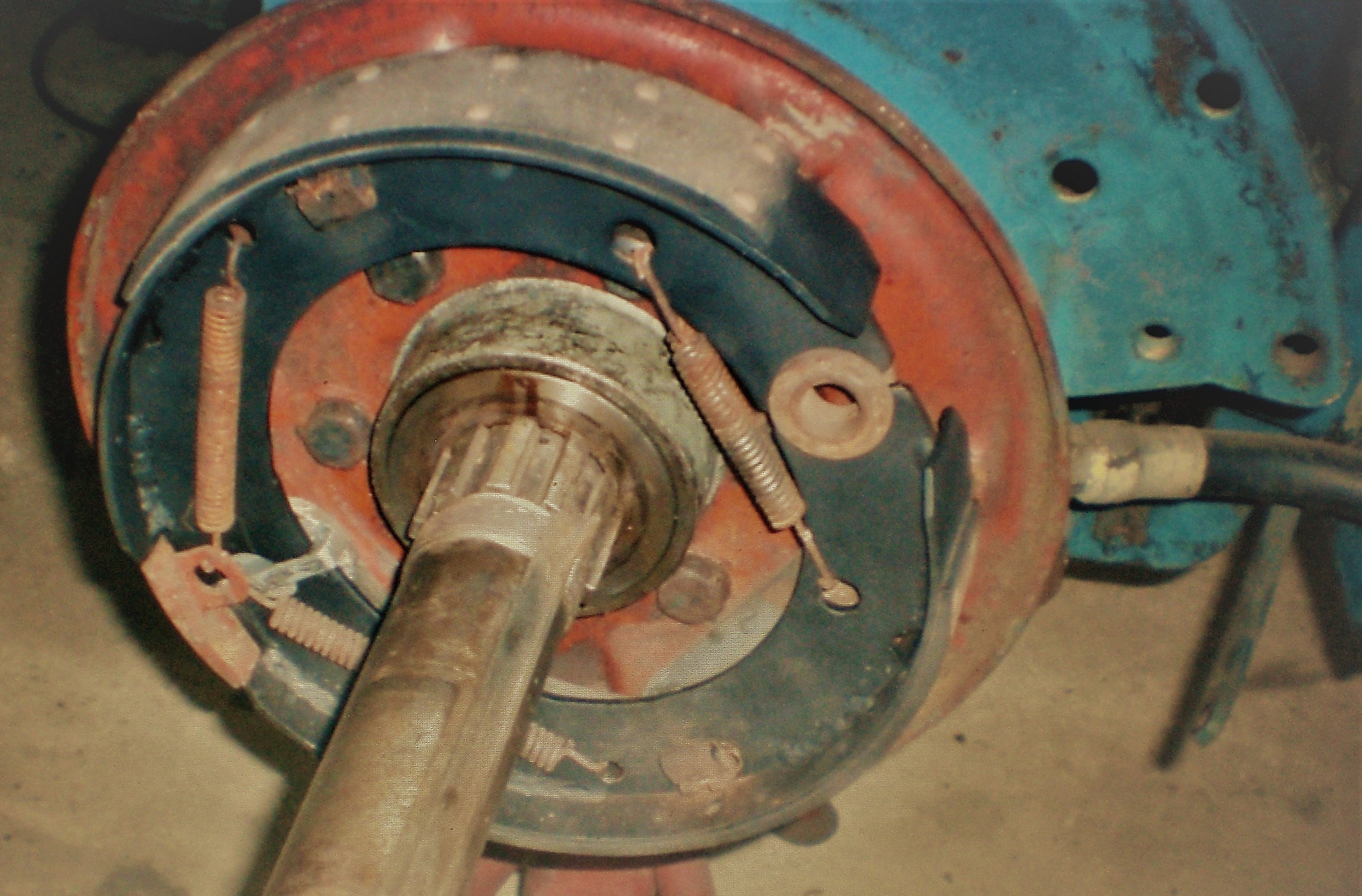

Re: Abb von 2206 Bremsanlage
Beitragvon traktorschrauber » 28.12.2016, 10:37
Das Bild ist vom 2416 könnte aber das Prinzip wiedergeben.
Ferdinand

Beitragvon Vogtsburger » 03.01.2017, 09:54
super, vielen Dank Euch beiden für die Bilder
da komm ich doch schon ein gutes Stück weiter
