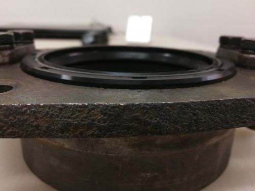

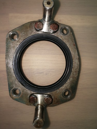

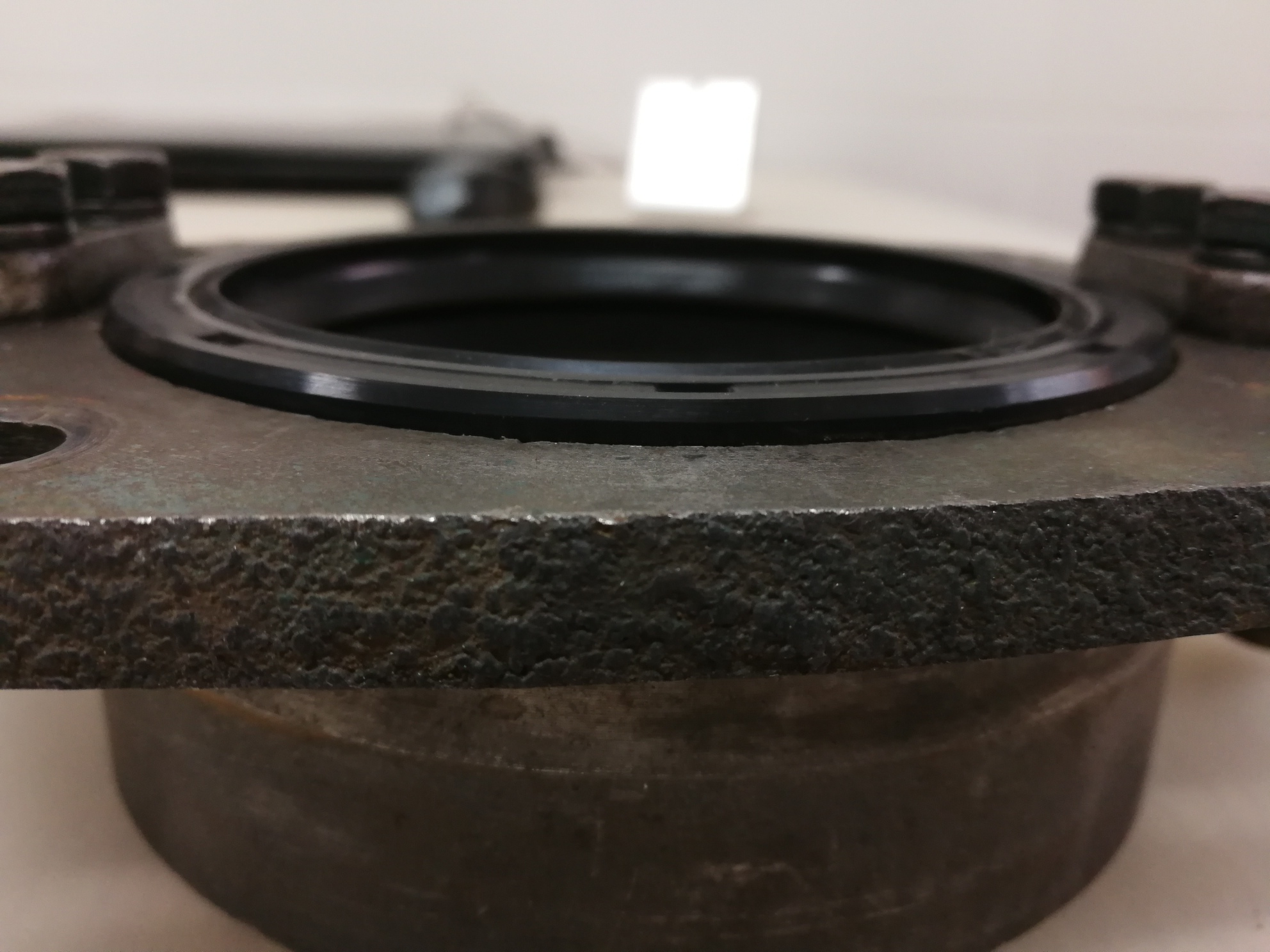

haben den Dichtring F295 vor ca. 6 Monaten getauscht. Nun habe ich wegen dem Kurbelwellenausbau,
den kompletten Deckel F293 demontiert.
Nun ist erkenntlich, dass der WeDi von aussen gesehen augenscheinlich korrekt eingebaut wurde, d.h.
der Überstand aussen ist gleichmäßig und der Ring liegt sauber auf der Deckelnut.

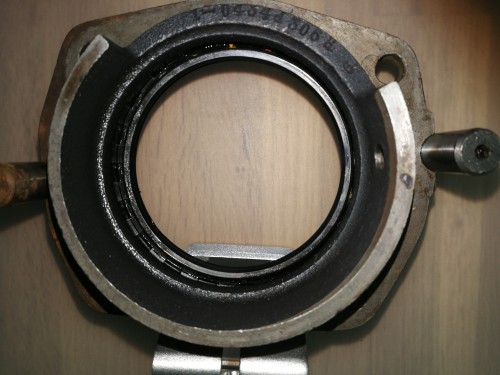

Von innen ist aber eine erhebliche Toleranz zu den inneren Wandungen festzustellen. Auf der einen Seite
liegt eine Dichtlippe zur Wandung an auf der anderen ist ein Abstand von ca. 5 mm festzustellen - siehe Bilder...
Kann sich das jemand erklären?
Cu Robert
von aussen
seitliche Ansicht
von innen Abweichung links recht erkennbar

Ich würde den Ring mal ausbauen, um 180 Grad drehen und wieder einbauen. Dann auf der Rückseite nachsehen ob es wieder so aussieht. Wenn ja liegt es nicht am Dichtring. :?
Re: Wellendichtring Kupplungsseite schräg einbaut?
Beitragvon hollizee » 31.12.2017, 12:46
das sind nachbearbeitete Gußteile. Solange die Bohrungen der Befestigungsschrauben und der Sitz des Simmerings zueinander stimmen ist nix los. Alles gut

Hallo Hollizee,
Danke für die Rückmeldung. Sowas hatte ich mir auch schon gedacht,
wollte es aber bestätigt wissen...
