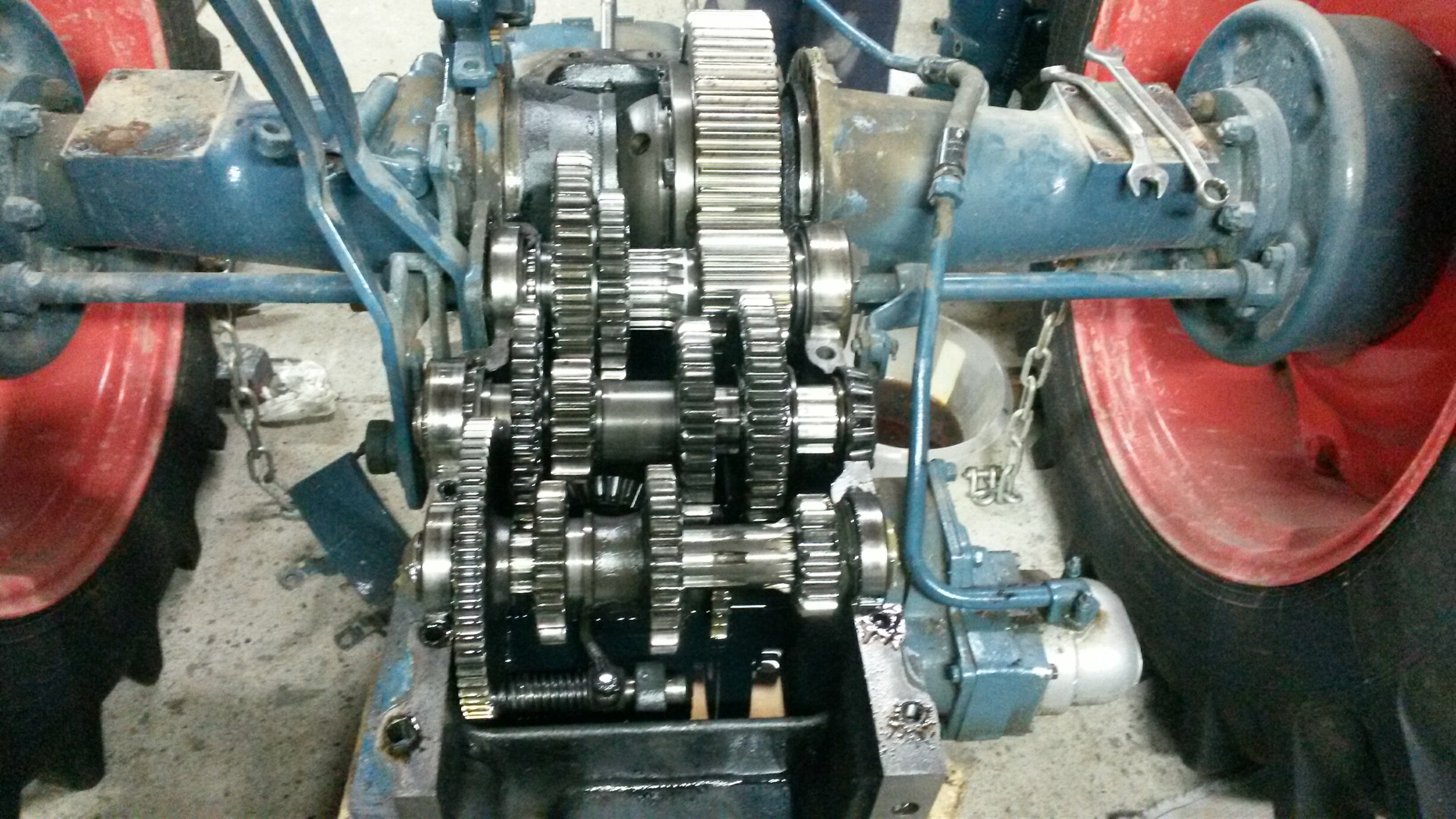

wahrscheinlich wurde dieses Thema schon öfters behandelt, nur habe ich auf die Schnelle nichts gefunden.
Hat jemand eine Anleitung zum Einbau der Zahnräder? (5. Gang schneller?)
Oder gibt es vielleicht sogar ein Video?
Gruß Marco

da gibt es keine Anleitung,man baut das Getriebe auseinander ,Achstrichter weg und dann die obere Hälfte runter dann die ersten 2 Getriebewellen raus und Zahnräder tauschen,würde aber das Getriebe auch vom Motor wegschrauben

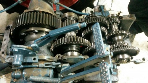

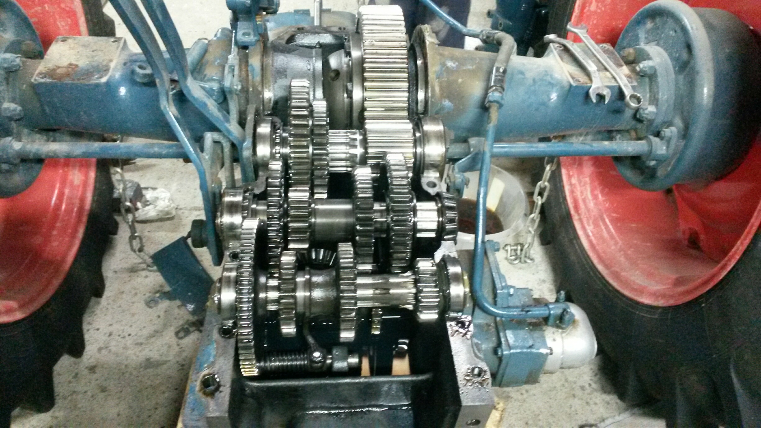

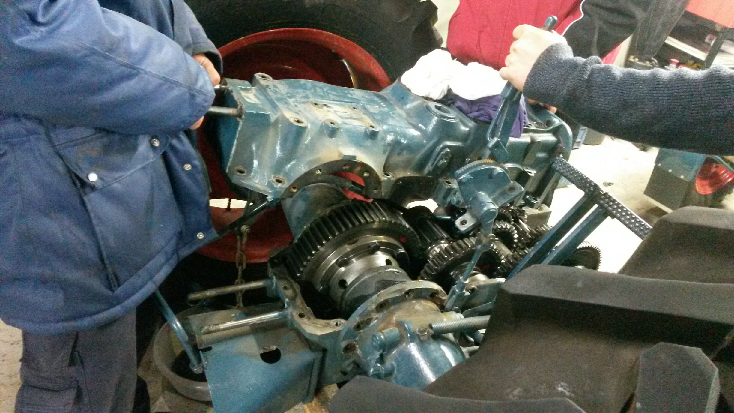

Hier ein paar Bilder.
Lanz D2416
Lanz D2806

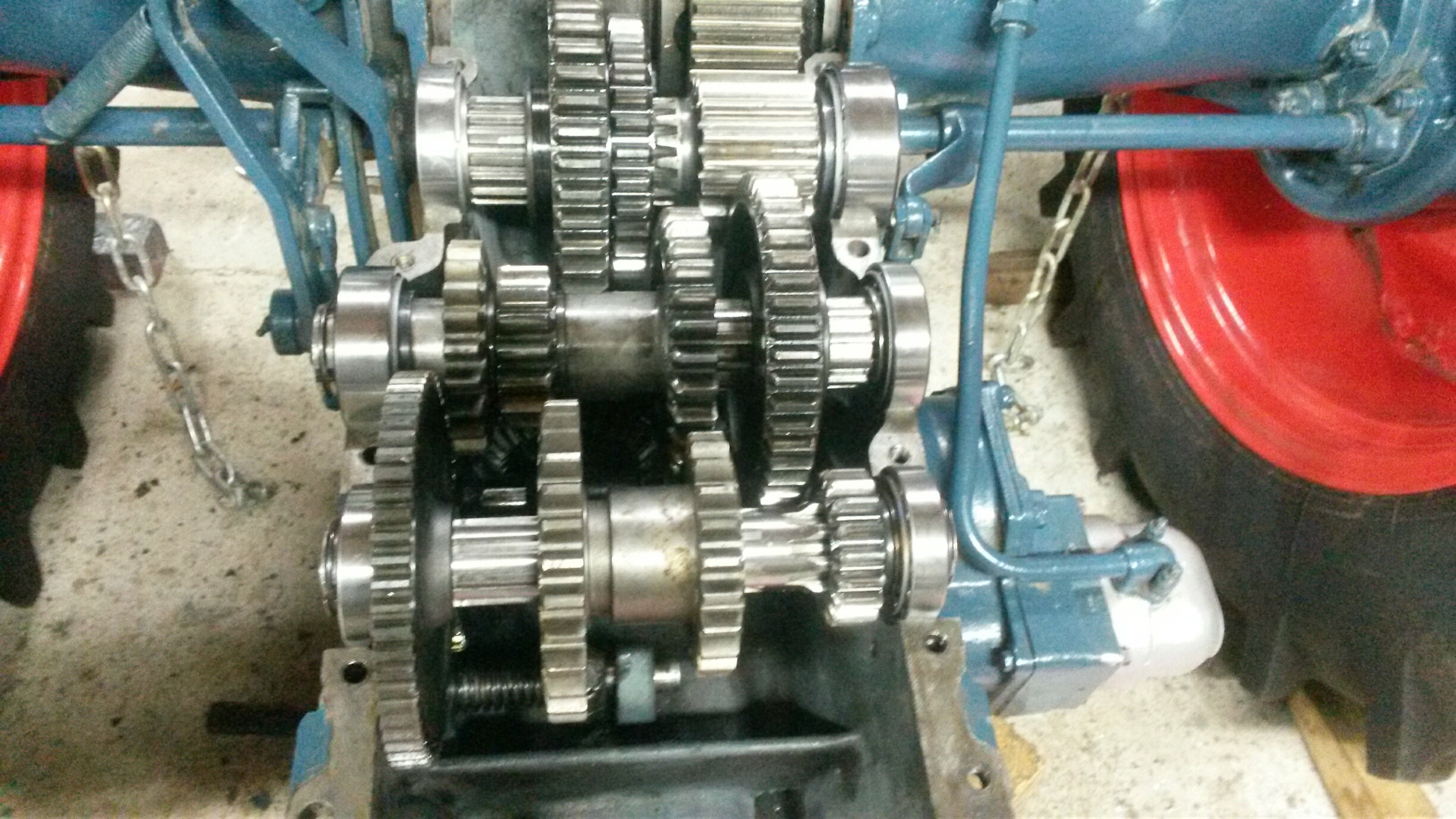

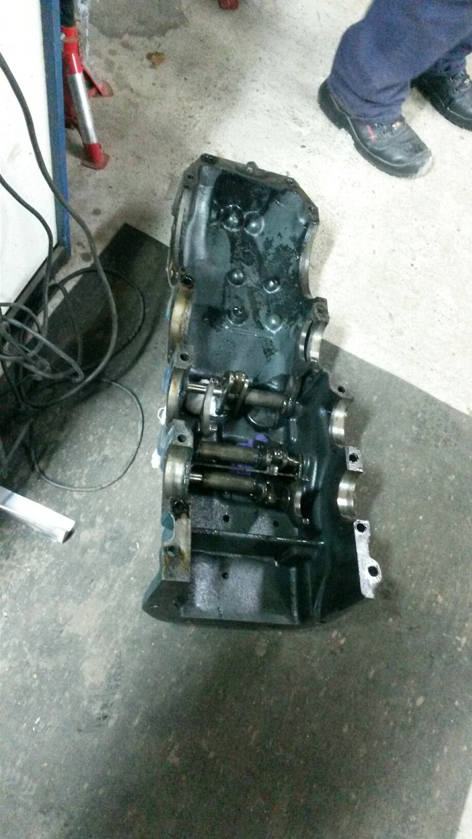

Noch welche.
Das obere Bild die alten Zahnräder.
Das untere die neuen.
Lanz D2416
Lanz D2806

Beitragvon Sugar13 » 11.03.2018, 08:49

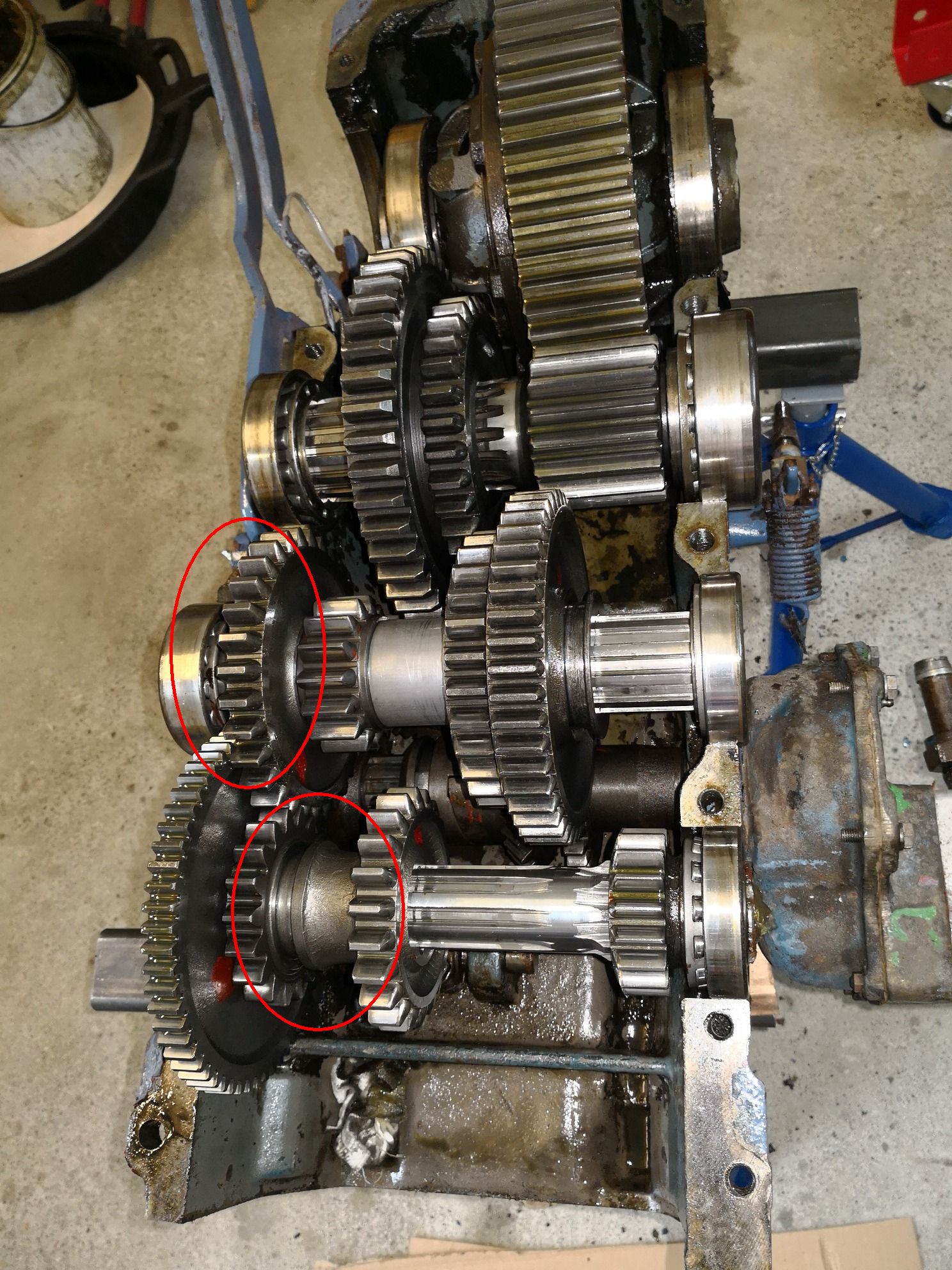

nochmals für die Langsamen...die rot gekennzeichneten Räder werden ausgetauscht?
Danke Cu Robert
