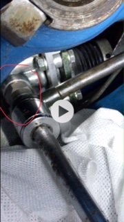

Danke für die Tipps, zur Sicherheit im Anhang noch ein Bild, welches Ventil gemeint ist.
Am Abgang ist mit dem neuen Ventil kaum eine Funktion spürbar, nicht ausreichend um den Zylinder zu versorgen.
Werde mir eine Vorrichtung bauen, dass ich das Kugelventil im eingebauten Zustand Manuel offenen kann und die Pumpe Flute. Vielleicht schafft die Pumpe wenn etwas Luft im System ist nicht gegen das Nue Ventil zu öffen.

Re: Kugelventil an der Vorölpumpe/Handpumpe kleiner VD
Beitragvon Sandstein-West » 23.04.2018, 17:48
Hallo Alex,
schön das du ein Bild eingestellt hast. So wie ich das sehe ist der Pumpenkolben nach vorne bis zum
Anschlag. Unter der Gummimanchete befindet sich eine Feder die den Pumpenkolben zurück fördert.
Habe selbst an 2 Volldiesel u. 1 Halbdiesel den Vorpumpöler ausgebaut und innen gereinigt. Dabei auch
Leergeld "bezahlt" Bei mir war durch den neuen O-Ring der Pumpenkolben so stramm ,das die Rückholfeder es nicht schafte . Nachdem ich mehrmals nachgeholfen habe ,klappt alles. Intressant ist
auch, das der 1706 Baujahr 1955 den Pumpenkolben ohne O- Ring hat.
Dir ein gutes Gelingen.
Mfr.Gruß
Sandstein West :kloppe:
