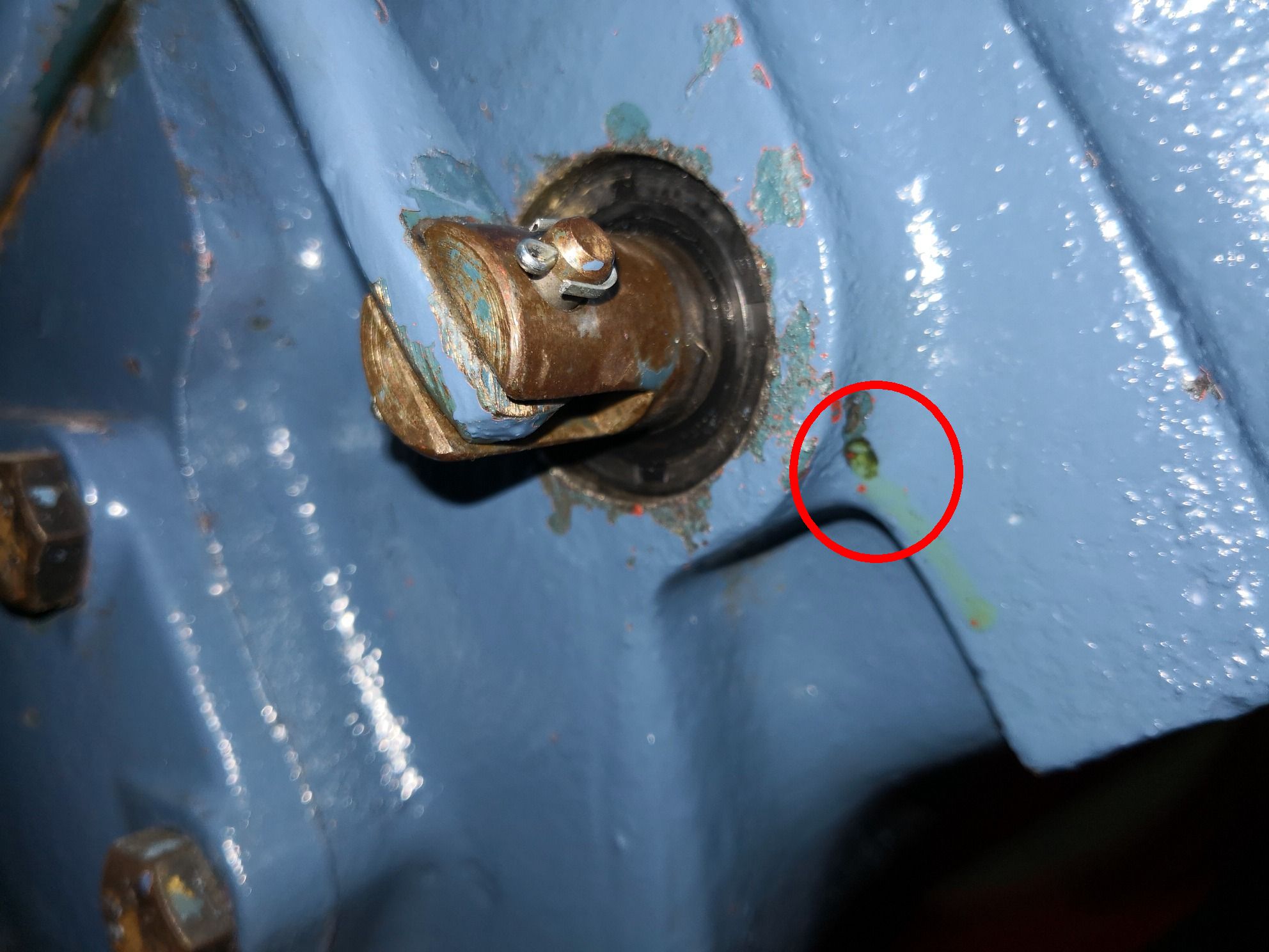

habe das Getriebe von meinem VD 2416 zerlegt und gereinigt. Nach dem Zusammenbau habe ich
festgestellt, dass Öl auf der rechten Seite am Eingang des Schaltgestänges der Zapfwelle austritt.
Nach genauer Beobachtung konnte ich feststellen, dass aus einem Miniloch, wahrscheinlich ein Lunker,
das Öl quillt.
Vor der Reinigung war wahrscheinlich diese Fehlstelle lackiert und dicht.
Welchen Vorschlag zur Abhilfe könnt Ihr machen:
1) Schweißen? Problem aus meiner Sicht ist das Vorwärmen vom Gussmaterial, da Wellendichtring
direkt daneben ist. Öffnen möchte ich das Getriebe nicht mehr.
2) Hartlöten --> siehe Pkt. 1
3) Komponenten Metallkleber (Liqui Moly Flüssigmetall o.ä)?
Besten Dank für die Rückmeldung.
Cu Robert

Gewinde reinschneiden und ein Stück Gewindestange mit 1cm reindrehen gewinde gut mit loctite einschmieren fest werden lassen aussen etwas verschleifen und Farbe drüber.

die Idee mit dem Gewinde finde ich gar nicht so schlecht, würde sie aber als letztere Möglichkeit nehmen.
Späne oder Matallteile im Öl und so weiter. Wieviel Fleisch man für das Gewinde hat weiß ich auch nicht. Daher
folgende Idee:
Vielleicht versuchst du es zunächst einmal mit Flüssigmetall.
Natürlich schön fettfrei und so weiter. Könnte gut klappen, da die Stelle druckfrei ist.
Wenn es foher schon durch Farbe dicht war, hast du gute chancen, es mit Flüssigmetall dicht zu bekommen :beifall:
Das mit dem Gewinde kannst du immer noch machen, falls das nicht klappt.
Viele Grüße und viel Erfolg

wie mein Vorredner würde ich auch Flüssigmetall empfehlen. Habe an meinem 9506 sogar einen leicht undichten Wasserkanal am Glühkopf abgedichtet. Hält seid fast 15 Jahren und man sieht es nicht.

Wunnderwaffe SICAFLEX das Zeug verschließt dauerhaft alle Löcher.
