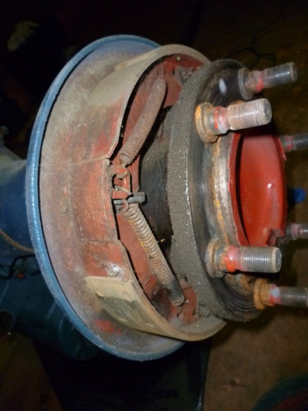

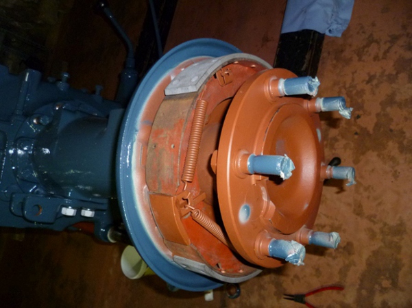

auf dem Foto siehst du die rechte Bremse von hinten (alt und neu).
Der belegte Teil gehört also nach vorn. Mein 2416 hat zwar noch nicht wieder
gelaufen, die Bremsen funzen aber tadellos. In der BA ist eine Anleitung
für das Einstellen, danach habe ich mich gerichtet.

Wie du auf den Fotos siehst, waren meine originalen Beläge fast nicht
verschlissen, sondern nur hart. In den Trommeln war nichtmal eine
Kante zu fühlen, also auch noch wie neu.
Die neuen Beläge sind übrigens 6 mm stark. würde also schonmal
grob 2 mm im Durchmesser ausmachen.
