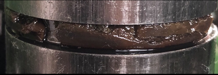

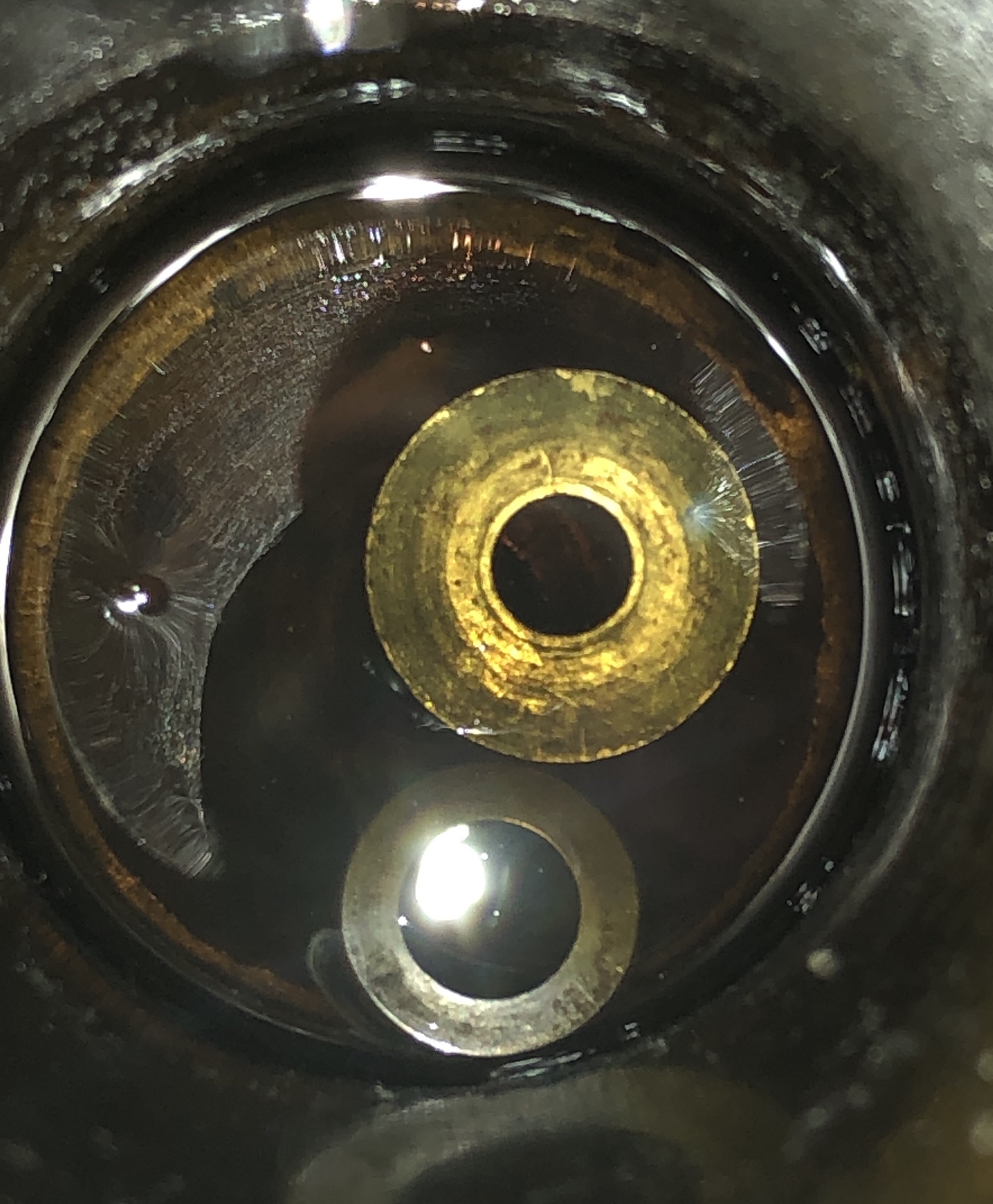

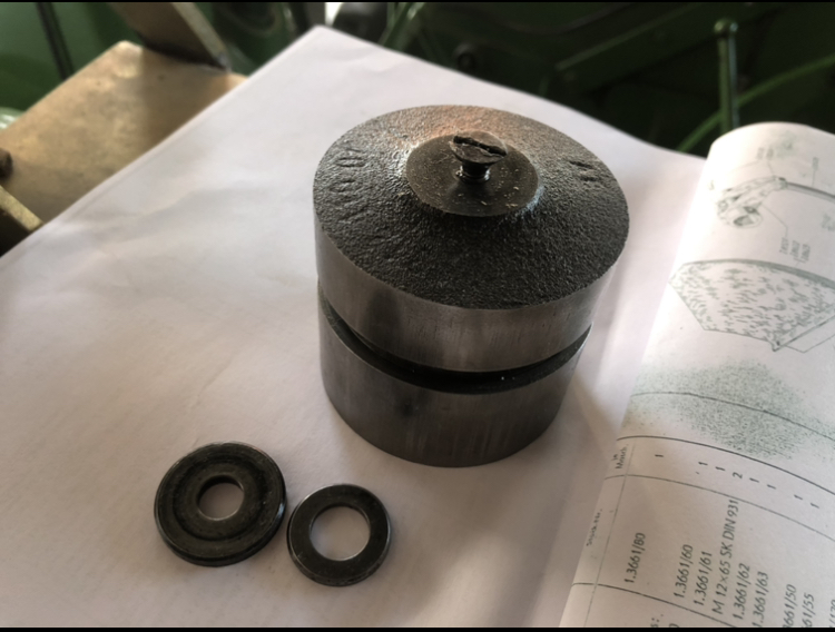

Re: Hydraulik am 2416 hebt nicht mehr an
Beitragvon Achim » 16.04.2020, 17:47
Ist doch immer das gleiche,es war der Gummiring am Kolben. Was mich aber stutzig macht sind die zwei unterlagscheiben am Grund des Hydraulik Zylinders :roll: wie die sich wohl eingeschlichen haben ?
Achim
Beiträge: 12
Registriert: 08.06.2006, 18:58
Wohnort: Horb
Beitragvon Achim » 16.04.2020, 18:10
Gekörnt an dem Kolben eine Schraube rein ?
Achim
Beiträge: 12
Wohnort: Horb
Beitragvon Achim » 16.04.2020, 18:13
Uups, :wink: gehört anstatt gekörnt!
