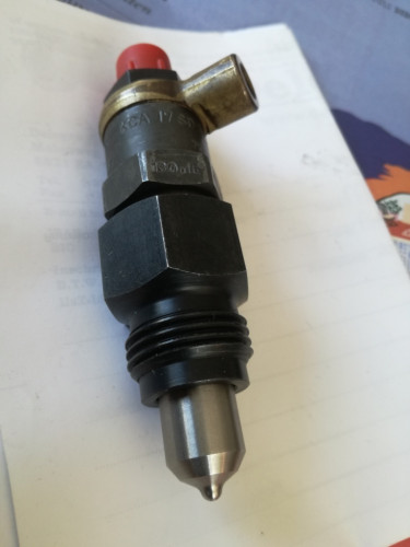

Ein D1206 von 1958 soll wiederbelebt werden. Die Düse des Treckers wurde ausgeliehen und kam nicht zurück. Es ist der neuere Kopf mit dem Flammschutzplättchen unter der Düse.
Gordon Jenner beschreibt ja bei seiner Restauration auf Seite 37 die verschiedenen Düsentypen (Vielen Dank an Oskar für den Hinweis im Forum, über Suche bin ich da nicht hin gekommen).

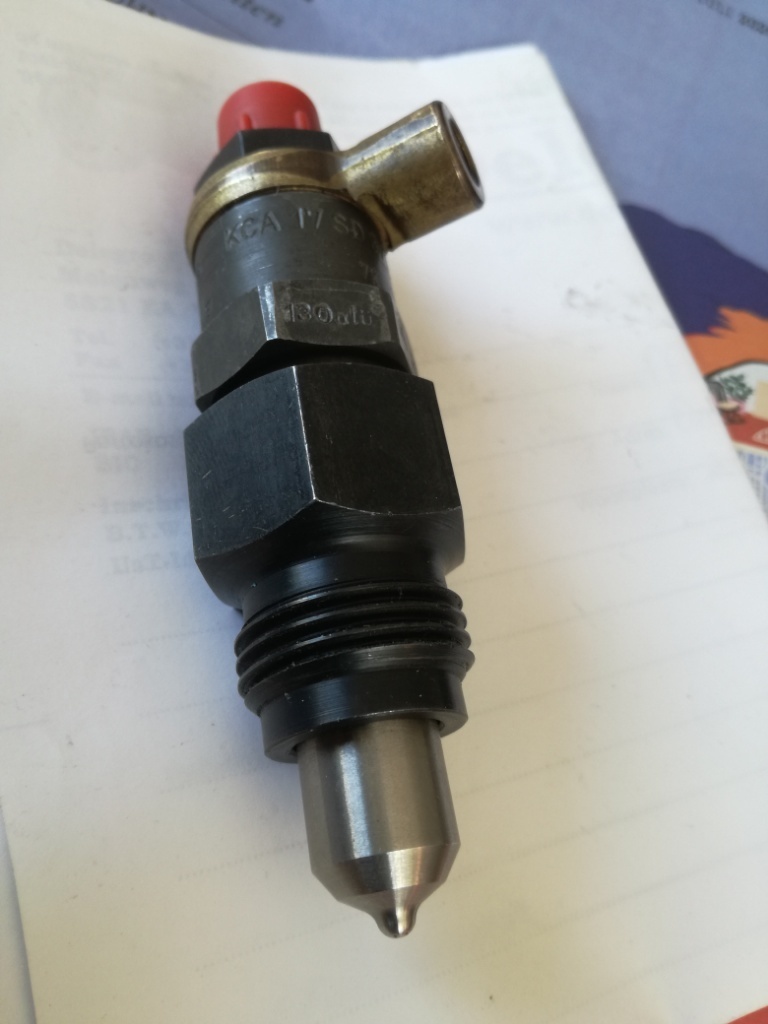

Die Düse wurde vom Besitzer neu dazu gekauft (Bild der gekauften Düse hängt dran). Ist meiner Ansicht nach die ältere Düse die direkt im Kopf, ohne Plättchen dazwischen, abdichten soll.
Gorden Jenner schrieb dass man beide Düsen im neueren Kopf nutzen kann. Auf seinen Bildern habe beide Düsentypen außen herum einen tieferen Rand, der sieht aber aus als sei er nur aus Blech, gab es Hülsen dafür?
Hat schon mal jemand die alte Düse umgebaut, aber die Überwurfmutter zum festhalten der Düse reicht ja nicht weit genug runter, um am Dichtring zum Kopf abzudichten. Könnte man eine Hülse drehen, die den Zweck erfüllt
1. Bild unserer Düse

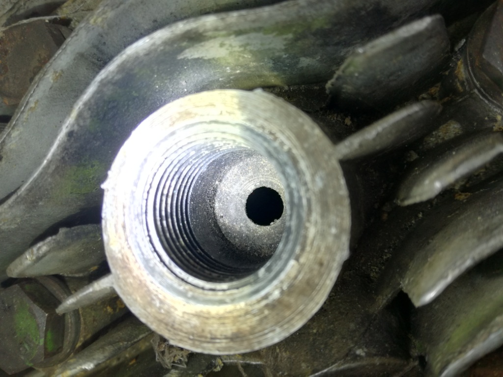

2. Bild unser Zylinderkopf

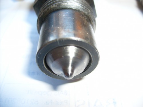

3. Bild alte Version der Düse, aber mit Hülse drüber zum Abdichten am Plättchen

Loch über Auspuffkrümmer ist frei, aber Hülse weg und Gewinde steckt im Kopf. Mal sehen ob das mit Linkasausdreher klappt ist ja M10x1.

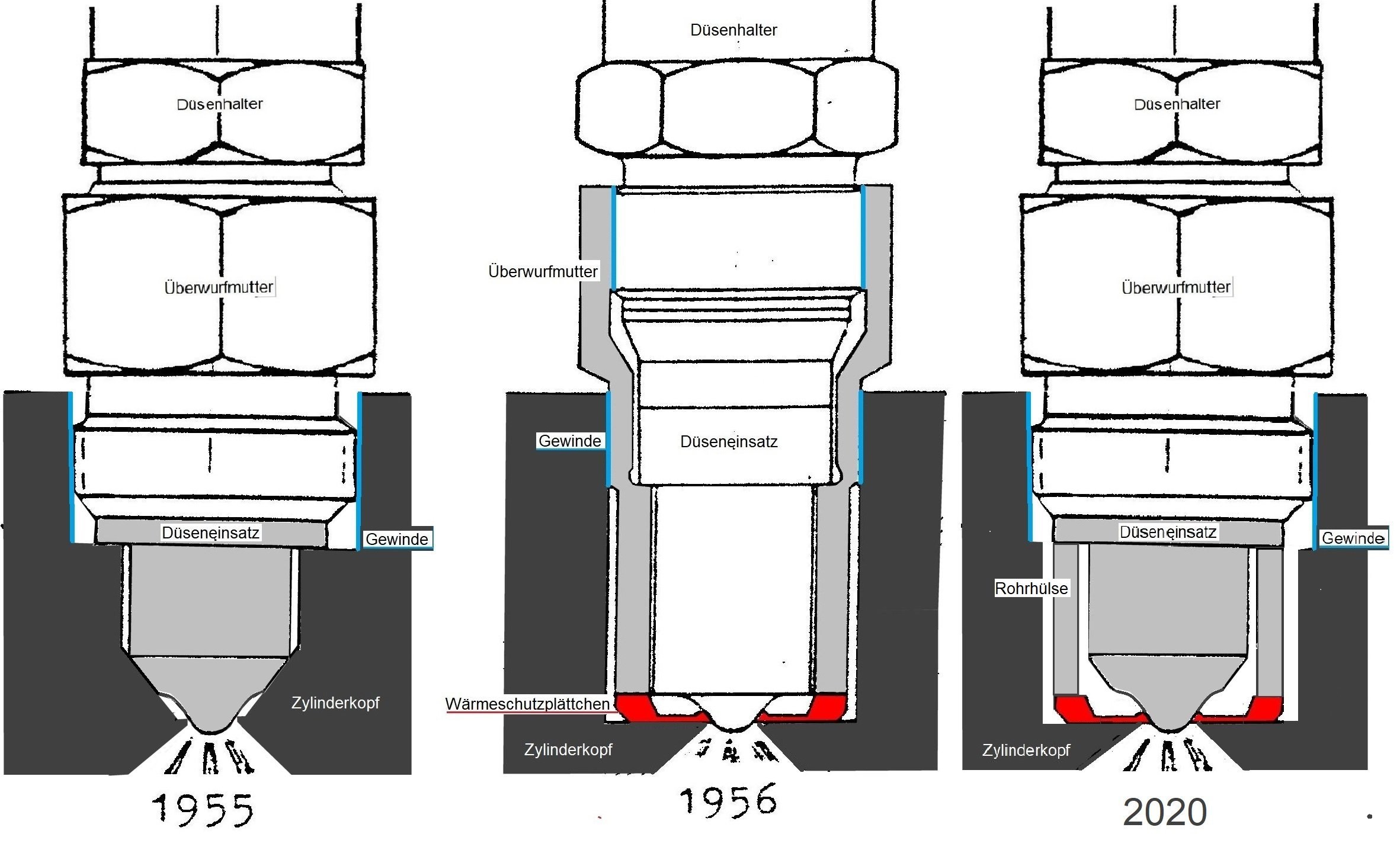

Deine neue Einspritzdüse sieht eher wie die alte Ausführung aus.
Deshalb zeig ich Dir hier links die alte Ausführung und rechts die ab 1956.
Die Zylinderköpfe sind entsprechend anders ausgeführt.
Nach Lanz Anweisung an seine Kundendienstmonteure kann der Zylinderkopf für die Nutzung des Wärmeschutzplättchens umgearbeitet werden.
Dazu wird die untere Düsenbohrung tiefer und wie auf dem Bild rechts ausgefräst.
Eine wie von Dir angeregte Hülse drückt das Wärmeschutzplättchen auf seinen Sitz am Bohrungsboden wie auf der rechten Zeichnung.

die technische Zeichnungen Bild 1+2 kannte ich schon, sind die von Dir oder hast Du die aus Unterlagen von Lanz?
Die Änderung 2020 kannt ich noch nicht, aber genau so hatte ich mir das gedacht. Wäre dann Mittel der Wahl, wenn wir die richtige Überwurfmutter nicht bekommen.
Als nächstes muss der Käufer der Düse mal gucken was "geht", ob der Verkäufer die richtige Überwurfmutter liefern kann.
Die richtige Überwurfmutter würde dann am Stahlplättchen abdichten, sie heißt KCA 30 SD 2/13
oder KCA 30 SD 2/4. Die jetzt montiert heißt KCA 13 SD 2/13 das deutet darauf hin dass sie wohl 17mm zu kurz ist.
Womit man dann die Länge der Hülse hat. Ich werde bericht.

Die Zeichnungen stammen ursprünglich aus den Anweisungen für Lanz-Werks-Kundendienstmonteure.
Ich hab sie nach und nach verändert, um meine Beschreibung deutlicher zu machen.
Die Zeichnung von 2020 hab ich gemacht, damit Du sehen kannst, worauf es ankommt.
Wichtig ist, dass die Einspritzdüse nicht irgendwie im Zylinderkopf hängt, sondern fest und gegen Verbrennungsgase abgedichtet auf ihrem Sitz.
Dabei umschließt das Wärmeschutzplättchen die Düsennase mit den 5 Spritzlöchern absolut spaltfrei und drückt die Hülse gleichzeitig das Wärmeschutzplättchen auch am Außenrand fest auf seinen Sitz.
Die Düsenbohrung im Zylinderkopf muss ganz unten am Sitz vom Wärmeschutzplättchen absolut sauber und plan sein, damit keine Verbrennungsgase durch einen Spalt an die Düse gelangen können.
Damit diese Bedingungen zweifelsfrei hergestellt werden können, solltest Du die Düse in den abmontierten Zylinderkopf schrauben.
Gruß Oskar

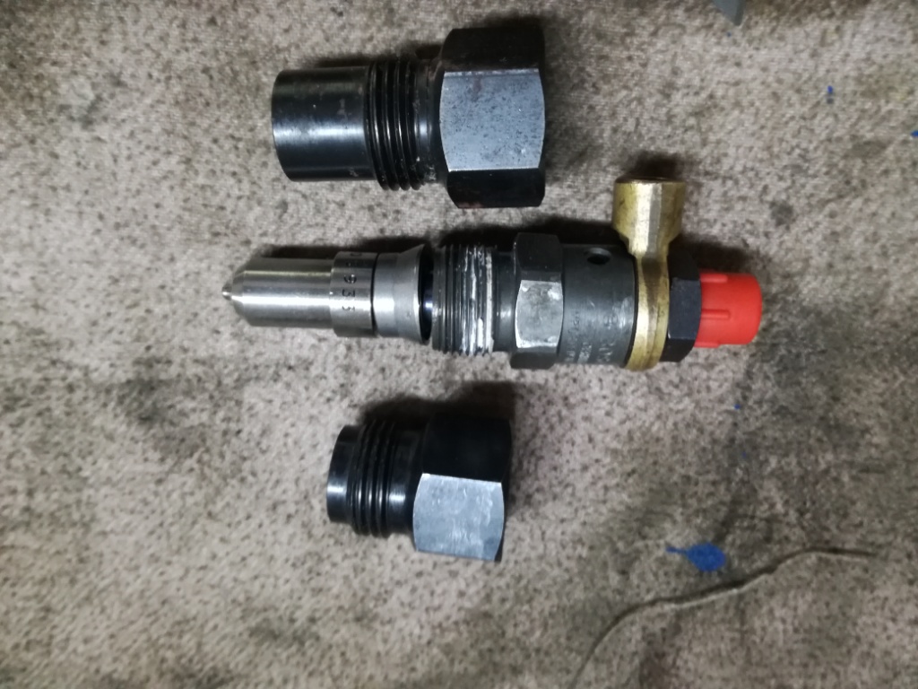

So, ich habe seit heute die richtige Überwurfmutter, leider hat der Landmaschinenhandel die nicht montiert.
Ich habe mich getraut die nicht passende neue Düse zu demontieren und werde die Düse "schwimmend" mit Diesel neu montieren. Ich denke Abdrücken wäre dann auch irgendwann noch mal fällig.
Frage:
Das alte Gewinde zwischen Düsenhalter und Überwurf ohne Mutter war mit Dichtmittel montiert, ist das so vorgesehen?
Im Internet werden Düsen für Unimog und Mercedes /8 ohne zusätzliche Abdichtung montiert.
Kennt sich da jemand aus?
