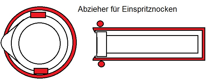

Hallo Volker.
Wenn Du an der Nockennase oder ungleichmäßig ziehst, vereckt der Nocken auf der Welle und verklemmt sich.
Wenn Du mit 2 Winkelhaken gegenüber und im rechten Winkel zur Nase gleichmäßig ziehst, muss er kommen.
Wenn er sich nach den vielen Jahren trotzdem nicht lösen lässt, giebst Du Caramba an den Spalt zur Welle und zum Keil und beklopfst den Nocken mit einem Hammer.
Das hast Du sicher schon gemacht und brauchst einen Abzieher.
Der könnte wie auf meiner Zeichnung aussehen und braucht einen passenden Ring, den Du nach Anbringen des Abziehers über die beiden Zughaken schiebst.
Der Ring soll verhindern, dass die Zughaken von der schmalen Zugkante des Nocken rutschen.
Viel Glück!
Abzieher für Einspritznocken mit Stützring

Beitragvon Socke » 17.11.2020, 22:28
Hallo Oskar,
soweit ist mir das auch klar. Ich hatte gehofft, daß noch jemand sich etwas schlaues ausgedacht hat, ohne daß ich mir einen Abzieher bauen muß. Aber sieht so aus, als müsse ich basteln.
Vielen Dank und lieben Gruß!

Beitragvon Socke » 21.11.2020, 01:41
So, der Nocken ist runter.
@ Oskar:Vor allem das, was Du wohl mit Winkelziehern gemeint hast, führt zum Erfolg. Ich mußte tatsächlich erst einen handelsüblichen Kukko-Abzieher auseinanderbauen, die Klauen schmaler schleifen und damit den Nocken jedenfalls soweit nach vorne ziehen, bis mein selbstgebauter Avzieher überhaupt reinpasst. Und, das mit dem Ring ist eine super Idee, leider ist da eigentlich garkein Platz. Ich habe stattdessen Kabelbinder verwendet- Und: Runter war der erst vor 13 Jahren, eigentlich keine Zeit... War auch nicht festgerostet.
Was mich nur wundert: Wie hat Lanz sich das damals gedacht, handelsüblich scheint es diese Abzieher nicht zu geben.
